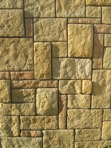

Отчето в една църква ме помоли да измисля нещо като чешма на гърба на църковния склад. Отидох да огледам и от стената стърчеше тръба с китайски чучур, а под него кофа (намаше връзка с мръсен канал). Каза ми:" виж там ако можеш да я вържеш някъде да не хвърляме водата и излей едно бетонно корито ... ти си знайш как". На другия ден отидох с няколко чертежа да си избере. После му казах колко ще струват материалите и си стиснахме ръцете. Накрая го попитах дали иска да я състарим с няколко годинки,а той пак: " ти си знайш". Съжалявам единствено че не успях да го убедя да сложим един хубав меден чучур. Краката са бетонни блокчета, хоризонталния плот бетон с вграден сифон. Всичко останало итонг покрит с масивен пласт хирдо. После грундове, циментова смес с полипропиленови влакна, малко Арт дялкане, ръчкане и изобразително изкуство
. След това рисуването (най трудното от всичко) и накрая импрегнатор. Не знам с колко годинки я състарих, но ето какво се получи:
