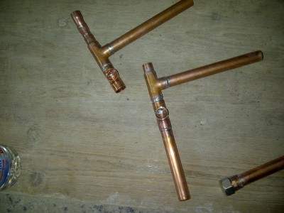

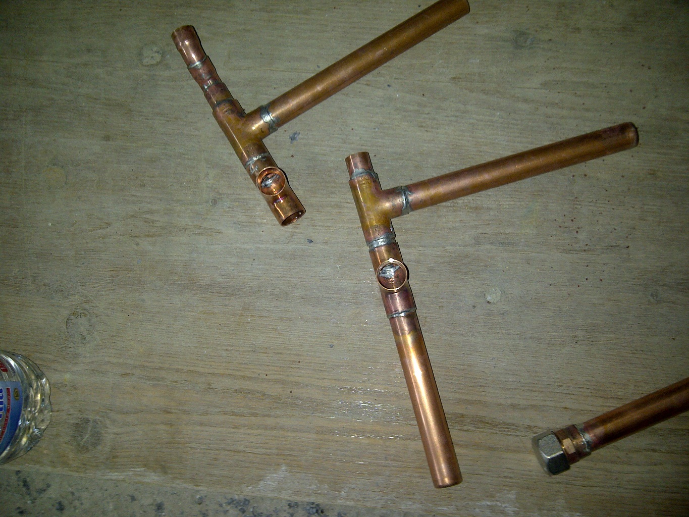

Започнах да си правя инсталацията за парното.
За сега съм направил само вертикалните щрангове. Те са медни. Хоризонталната част ще е от Pex/Al/Pex тръби.
Искам да ви покажа първите ми допири до газово-пламъчното запояване.
Очаквам коментарите ви - кое съм сбъркал, кое не съм, кое може да се оправи и т.н.
Все още може да се оправя.
Както се казваше в едно предаване от недалечното минало - "Пишете, не ни жалете!"

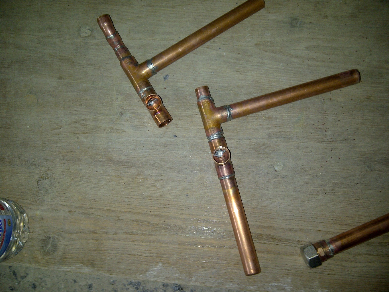

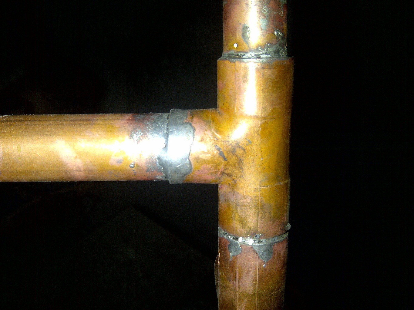

IMG-20140323-00294.jpg Първи спойки

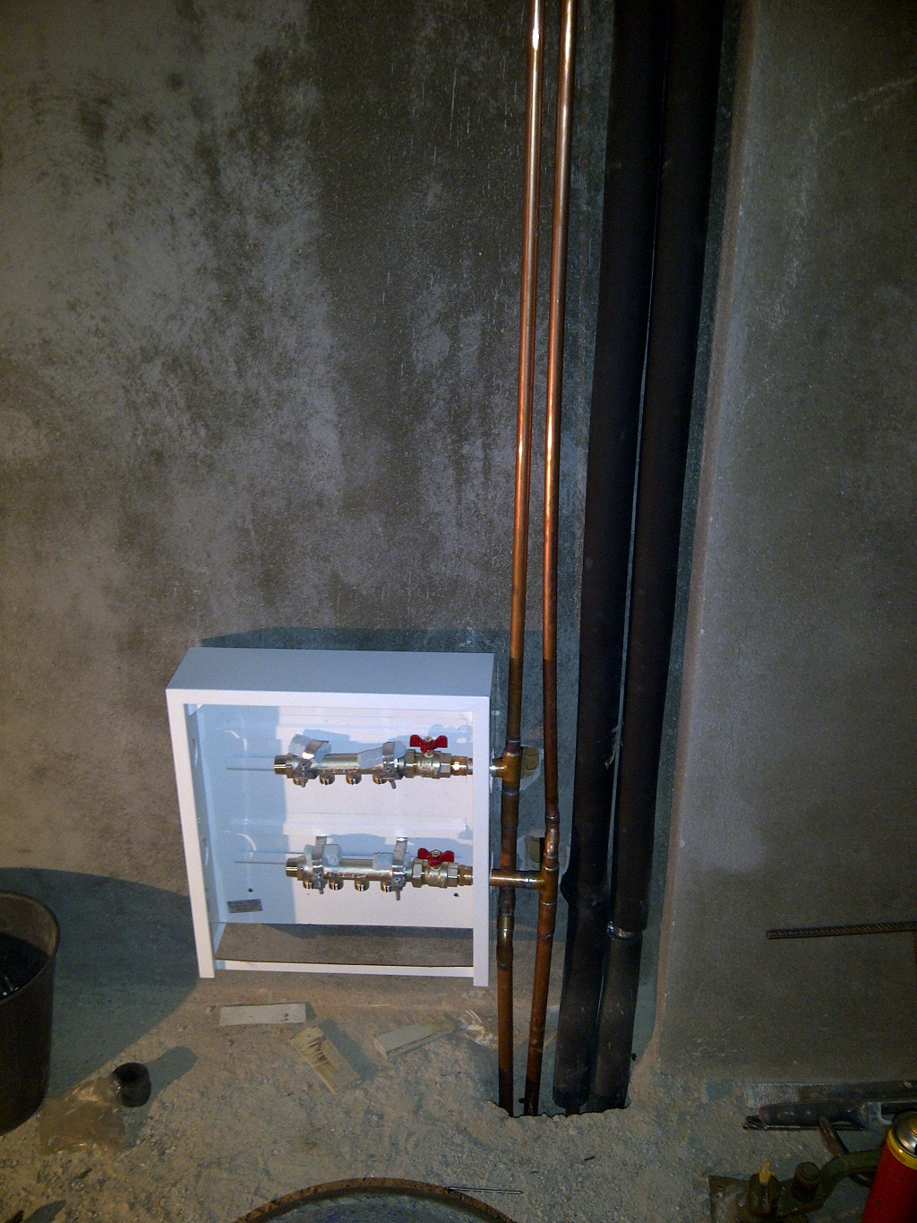

IMG-20140323-00297.jpg Почти краен изглед :)

naskov - майстор
Какъв флюз използваш? След като приключиш забърсвай заварките с мокър парцал.
uho - специалист
Използвам флюс и мек припой на Rotenberger. Продават ги в комплект с "гъбички" в Баухауса.
До колкото си спомням флюса е основно цинков хлорид.
А за съвета за зачистването - благодаря. Като продължа в събота, първо ще зачистя направените спойки и тогава ще продължавам с новите.

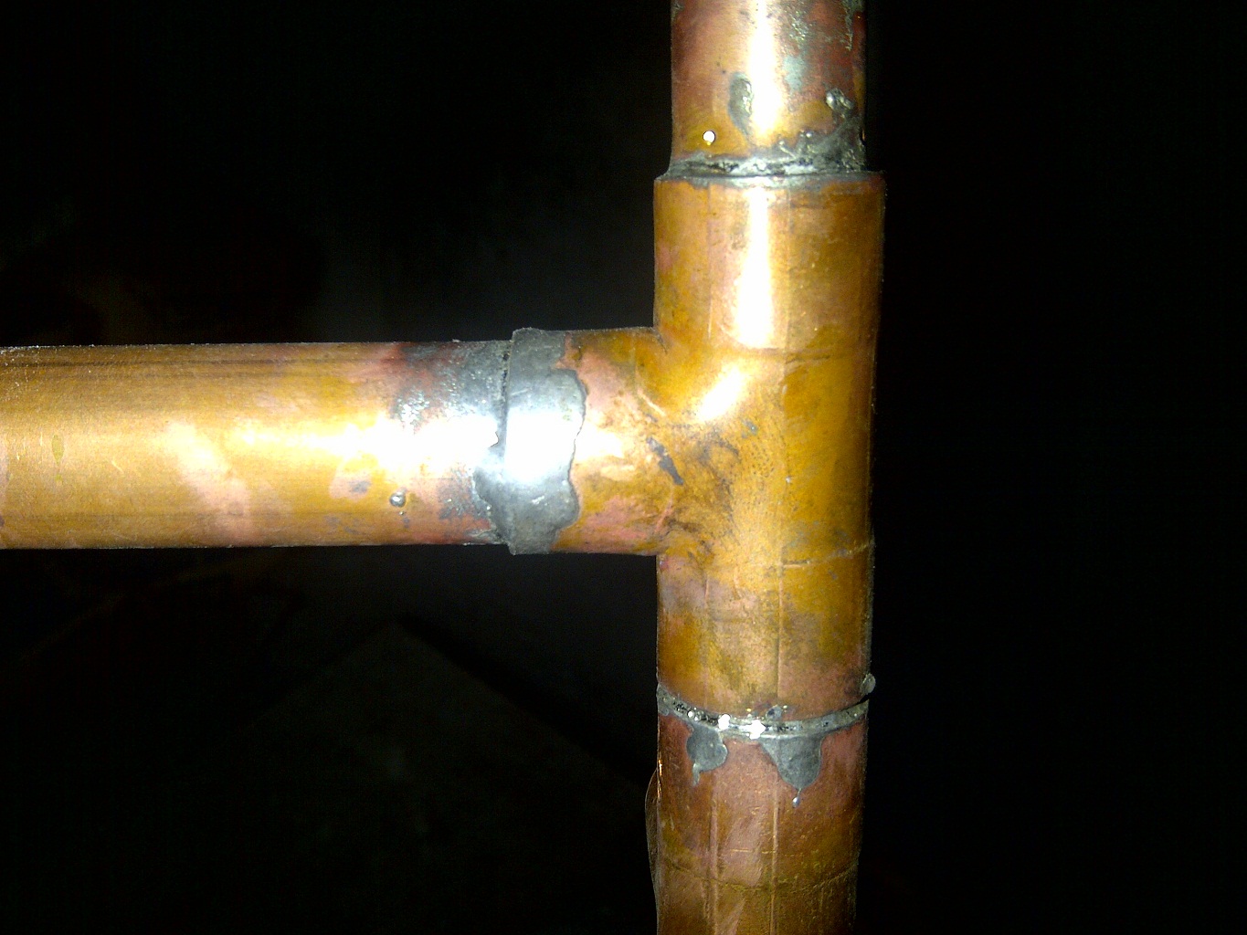

Krelion - специалист
Малко ти е крив щранга на 4 снимка,ама да не ти пука.Зачистваш ли тръбите преди спойките отвътре ?Некви скобички?
uho - специалист
@nikolaytatarov - Схемата като я нарисувам ще я пусна. За сега работя в движение.
@Krelion - видях го, но вече беше късно и не ми се занимаваше. Сега смятам да го оправя - не че нещо, ама дразни.

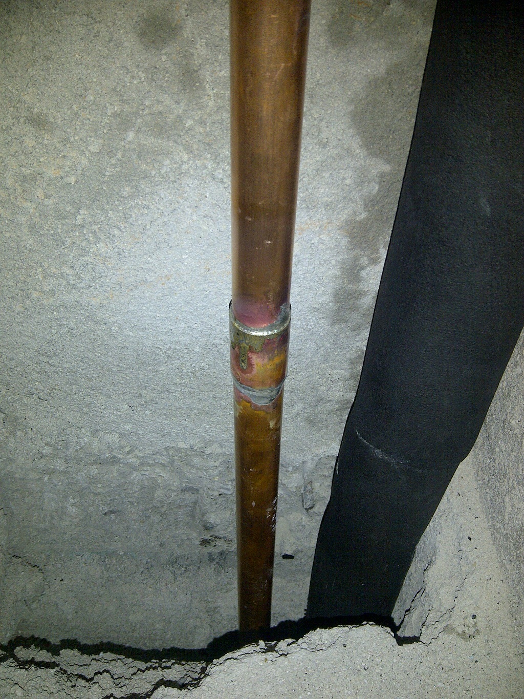

Иначе при запояването - зачиствах със специалната гъбичка и тръбите отвън и фитингите отвътре. После флюс - не много, но според мен достатъчно - след това загравам с горелката, докато започне да се топи припоя при допиране до тръбата. Като докато загрявам тръбите, припоя не го загрявам.
Вертикалните тръби ги укрепвам със скоби през ок. 1 - 1.5 м. Хоризонталните са ми къси и за тях няма скоби - ще ги крепят колекторите. :-D

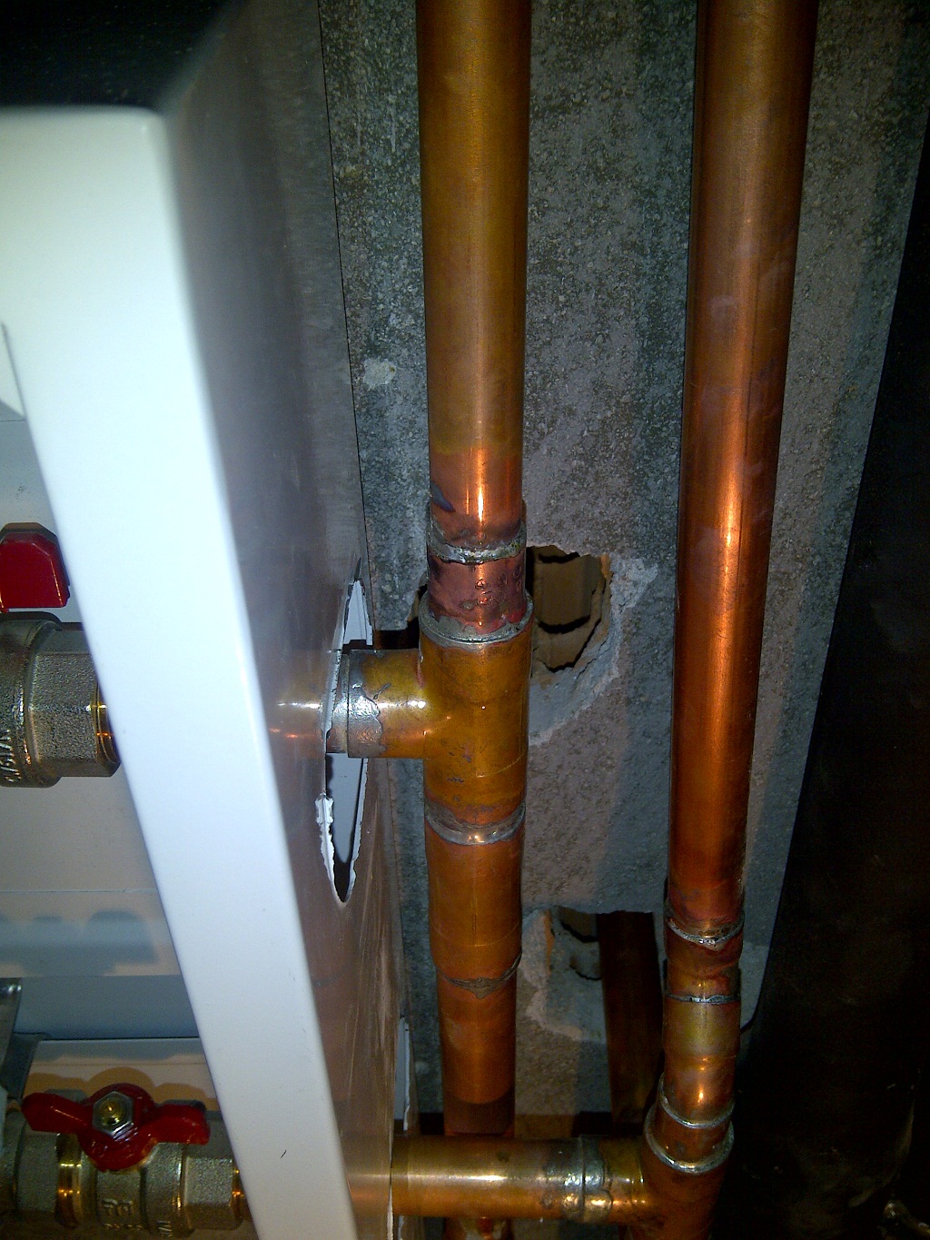

Обещаното продължение.

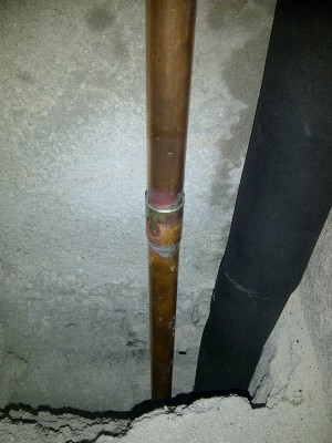

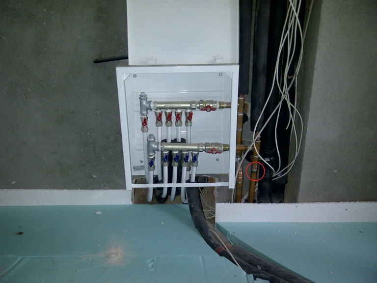

Системата е готова, минаха водните проби. Имаше един тройник, който протече от задната страна - на най-кофти възможното място :(. С много псуване и мокра кърпа го оправих. Системата стоя цял ден вързана към водопровода и повече течове нямаше. Така че я приемам за работеща :-D
Ето и малко снимки:

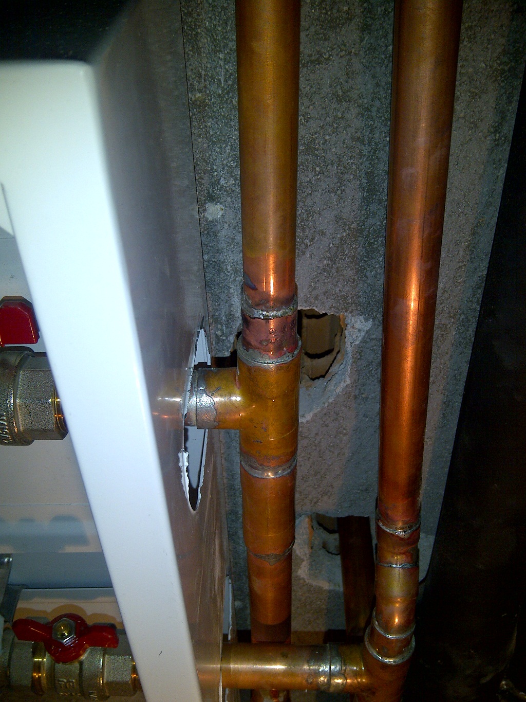

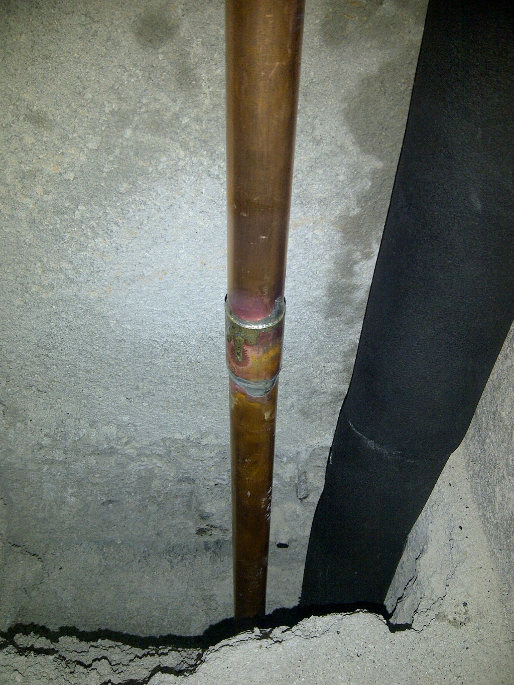

IMG005.jpg Тук, от задната страна протече при пробите

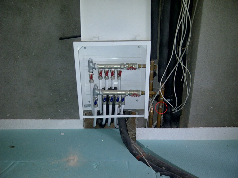

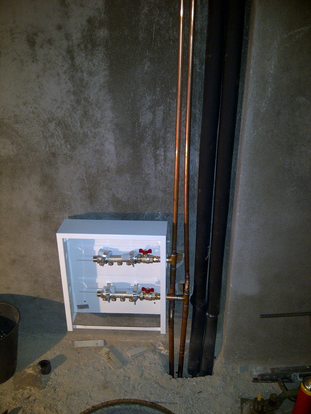

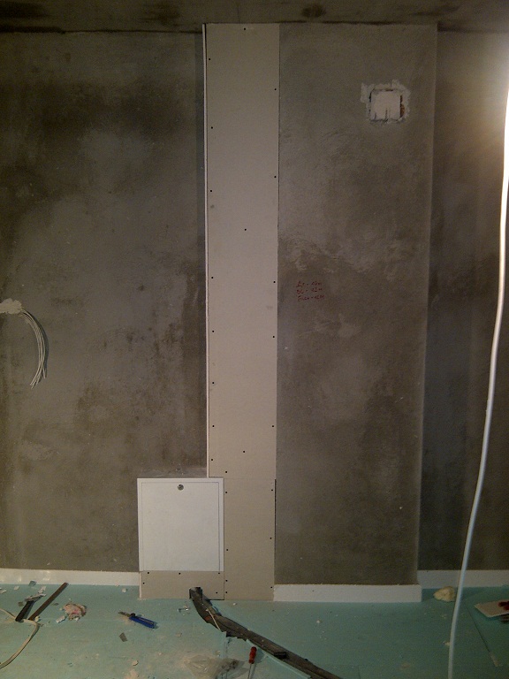

IMG004.jpg И самия колектор

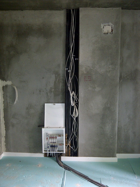

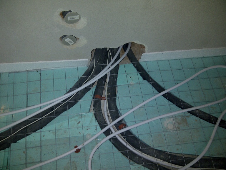

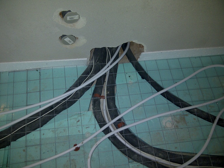

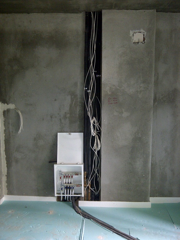

IMG003.jpg "Плетеницата" от тръби от колектора, който е другата страна на стената

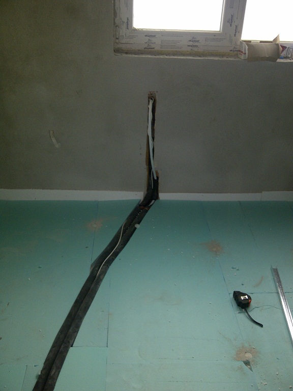

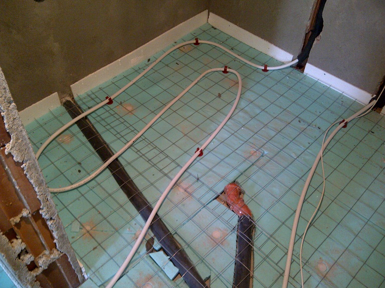

IMG002.jpg Банята, "студената" тръба от лирата е пусната като леко подово
IMG001.jpg Продължението на "студената" тръба на лирата от банята

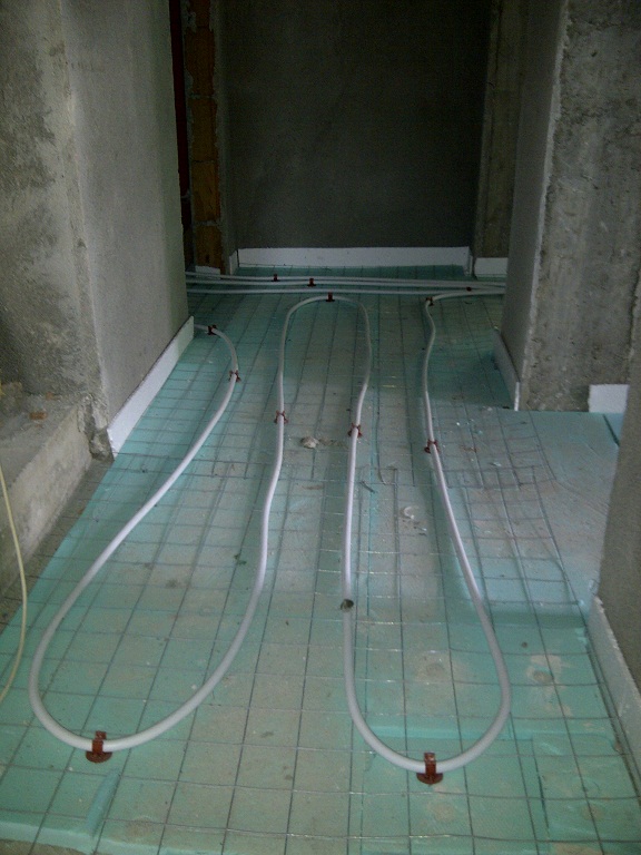

uho - специалист
Малко поянения:

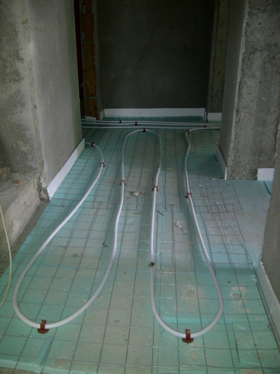

"Студената" тръба от лирата съм я пуснал като леко подово в банята и коридора, по съвети от форума - за доволна съпруга ;)

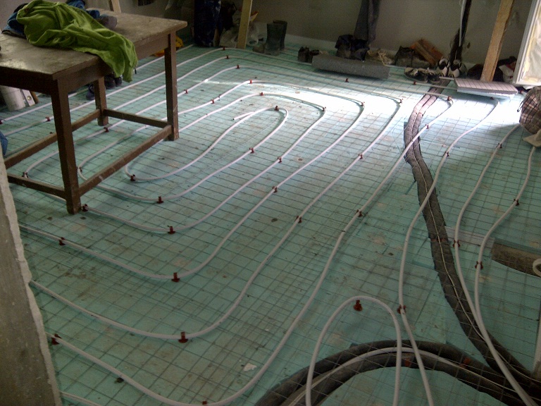

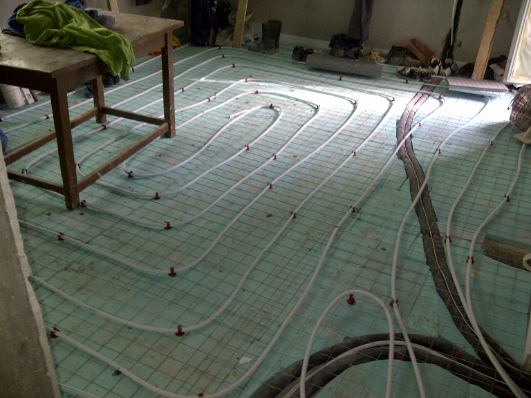

В едната стая съм навил тръба за подово, като имам идея, евентуално, след като сложа соларни колектори, когато няма постоянно хора в къщата, малко да поотвръща въздуха в едната стая.
Кабелите, които се виждат, съм ги пуснал до всеки радиатор, с цел по-нататъшна автоматизация - кога ще стане не е ясно, но не пречи да ги има.
За да мога да направя водната проба тръбите към радиаторите са цели, за да икономисам от фитинги, че момента не е най-подходящ за допълнителни разходи.

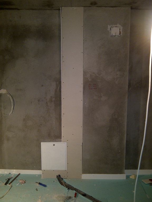

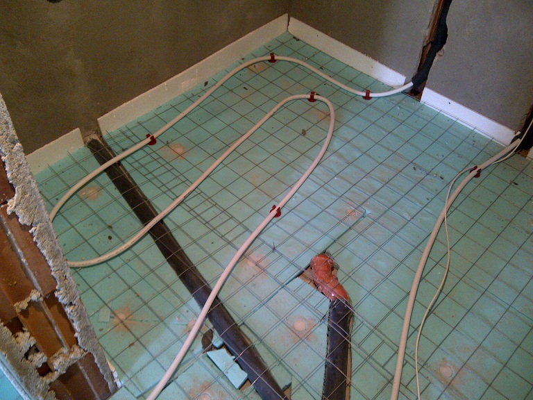

IMG023.jpg И серпентината за подовото.
Прекарването на тръбите за радиаторите.
IMG021.jpg Колекторът в завършен вид, със скрити тръби
