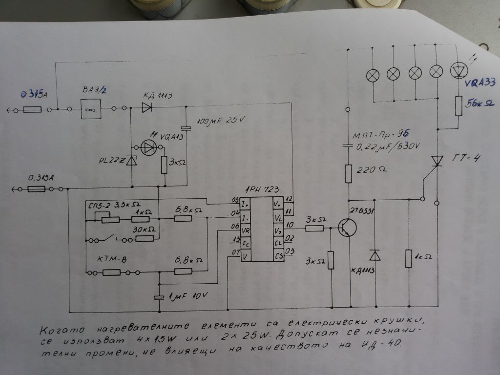

Добър вечер :) Попадна ми един руски инкубатор от време оно ИД-40 е модела ако не се лъжа схемата е ето тази

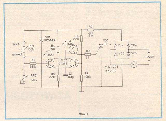

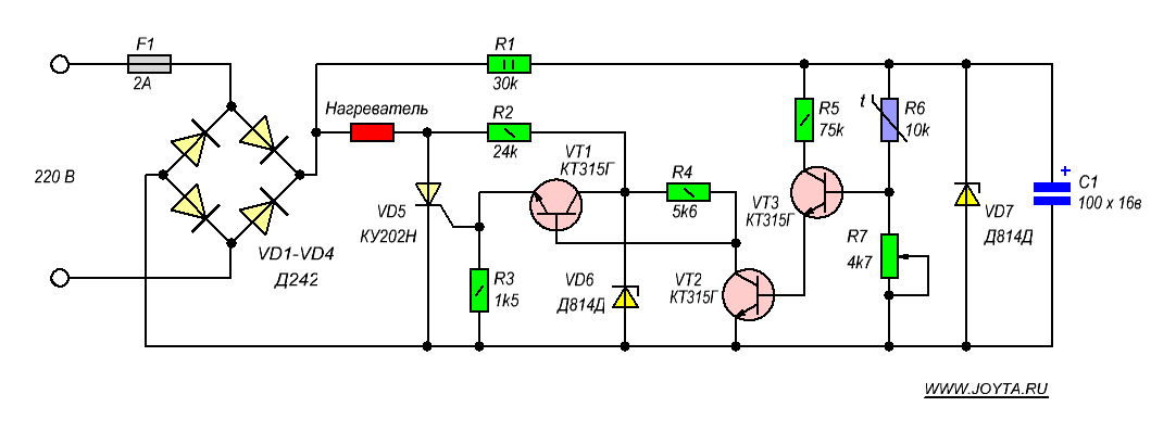

след включване лампите светват и след секунди бушона изгаря.Оказа се че 1 мкф кондензатор на 10волта е гръмнал буквално :-D Той даже беше 10мкф,та сложих 1мкф на 50 в и всичко тръгна.Но до там ,явно някой е бърникал по схемата щото потенциометъра ДЖ-3 беше развита оста докрай почти паднала и ест той не работи,беше останал на максимума си 3,3 ком.Сега въпрос едно доколкото ми идва на акъла тоя термомост би трябвало да е в равновесие т.е. потенциометъра,1 ком до него и 6,8 ком да са равни на долния 6,8ком и терморезистора КМТ-8 за да се задейства спиране на тиристора.Да ама не сложих друг потенциометър и не реагира никъде.Отидох от другата страна и като откачих резистора на базата на 2Т тиристора си остана отпушен.След откачане на 220омовия се запуши,но като върнах 220 омовия тиристора остана запушен и се отпуши чак след като върнах резистора на базата.И другия въпрос е,по тая логика 2Т6551 би трябвало да е здрав а да е дало фира 1PH723.И ако да то такова чудо надали ще може да се намери.Докато рових из нета попаднах на една тукашна тема и следната схема показана от хидрата
която е подобна на тази
Та дали да се занимавам с тая или да направя някоя от тези двете.Така и така вентилатора се върти постоянно и само ще се управляват лампите.Проблема ще е със настройката на температурата която е различна в различните седмици.
Щом тоя кондензатор е гръмнал почти сигурно и 723 е заминала. Има ги все още и в двата корпуса.

И аз съм на мнение че интегралката по всяка вероятност е загинала. А и доста от елементите също са си променили параметрите и трудно ще я оживиш. Но ако все пак си решил да се пребориш мери какво е напрежението на двата входа I+/I- с уреда при температура близка до необходимата и ще се ориентираш какво трябва да промениш.

Здравейте, реших да внеса малко яснота по схемата.
Не искам да убидя никой, но не е достатъчно човек да може да държи поялник и вече е майстор, за това се искат познания.
Тая интеграла 723 от извод 6 излиза 7V стабилизирано напрежение.Изводите 4и5 са за компаратора (променя изхода при еднакви напрежения) към 4 между +и – съпротивленията са еднакви 6,8к от което следва напрежението наполовина 3,5V
То там и на извод 5 когато се изравни напрежението с 4 ще се промени на извод 10.
С две думи когато съпротивлението на КТМ е в границите 1к до 4,3к , регулатора ще действа.Когато транзистора е запушен Тиристора получава положително напрежение и е отпушен и обратно когато транзистора е отпушен на колектора е 0V и тиристора запушва

А какво е това ВА9? Да не би да е кондензатор?
Ако е кондензатор може да му е намалял капацитета и да не достига мощност за схемата.

Мерси за подробното пояснение на схемата, предполагам че към мен е насочено :) Аз ако бях майстор нямаше да питам за тая елементарна за вас схема.И все пак се оказва че транзистора не се отпушва или поради липса на управляващо напрежение или щото е изгорял.Така или иначе поръчах готовата схема предложена от хидрата тая вечер ще дойде.
