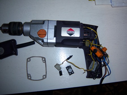

Марка: Sparky, Модел: BUR2 160 МЕ.
При последното използване на дрелката, всичко беше наред. Прибрах я работеща. Няколко дни след това я включвам, натискам спусъка и ...... нищо.

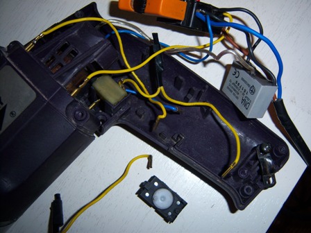

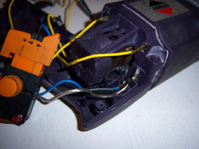

Има един бял кабел с дълга и плоска кабелна обувка, който излиза от кондензатора и влиза към статора (предполагам). Възможно ли е там да не прави добър контакт?
Спусъка имаше проблем и задържаше на максимални обороти. Малкото кръгло копче задържаше и блокираше спусъка натиснат. Кондензатора изглежда здрав.
Копчето за реверса обаче ми се струва, че трябва да се закачи за спусъка, но не застава , а се мести. Предполагам, че крачетата му за счупени. Буксите му бяха хлабави и кабелите излизаха.
Как да свържа кабелите без копчето за реверс, така че да подкарам дрелката поне в едната посока и да изключа ротора като проблем? Може ли да се избегне и спусъка - т.е. да я включвам и изключвам от контакта, докато установя какъв е проблема? Не искам да започвам с покупки на части и така да подменям и тествам, защото в магазина ми обявиха цена от 18 лева за спусък :shock: :shock: :shock:

А възможно ли е белия кабел да не заземява? Ту влиза трудно, ту свободно.

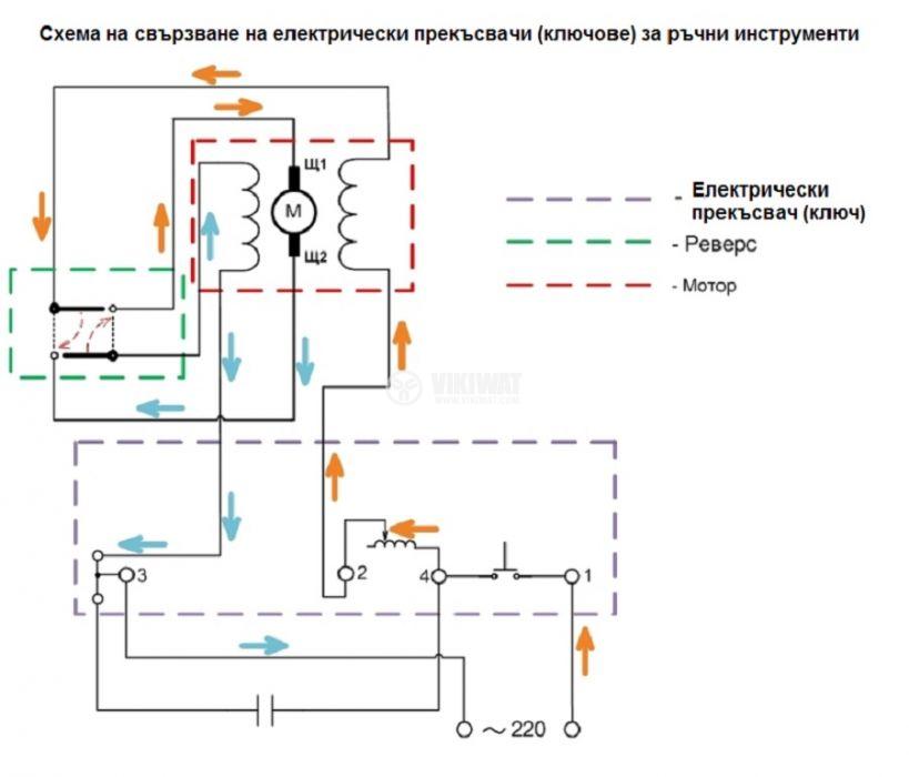

Ти ако не я сглобиш не мож я пусна ще фръкнат четките, щото се крепят на капака. От шнура единя кабел отива на едната четка от другата влиза в статора и от там в шнура, реверса е като разменяш кабелите на статора или ротора.
И тая гарнитура си я върни от където си я махнал. Гледай за огнен пръстен по колектора ако е много и син си за нов ротор, може и без белия кабел щото от ръчкане да го наместиш може да повредиш статорната намотка.
pipilica - майстор
Снощи ми се е спяло ето ти схемата. Забравих че статора са отделни намотки и колектора е между тях.
