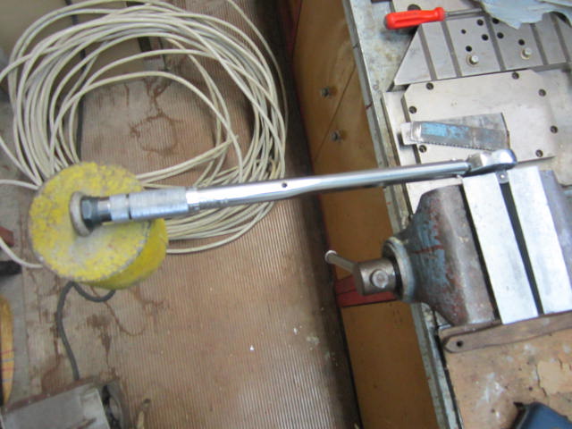

П. Петков - специалист
bulhomes2 написа:
И аз от Кауфланда за 25 лв съм си купувал. 2-3 пъти съм срещал промоцията, но скоро не. Но за точност не бих се обзаложил за него.
Въпросът за точността ме заинтригува и направих следния експеримент: Стиснах в менгеме квадрата на динамометричен ключ (който се оказа, че работи като такъв само при затягане, на което не съм обърнал внимание или съм го забравил, въпреки че го имам отдавна! :) ), а на другия край поставих тежест 10kgf (измерена с тензометрична везна). Тежестта е от някогашните противопожарни инсталации и се ползваше за отваряне на вентилите на въгледвуокисните бутилки.
Picture 003.jpg (65.76 KиБ) Видяна 9773 пъти

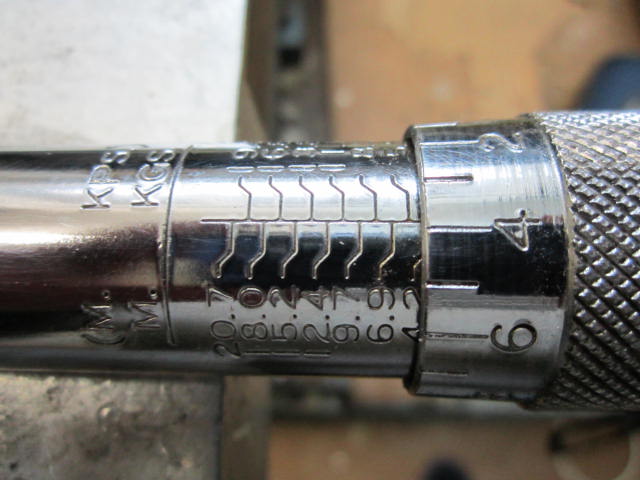

разстоянието между квадрата и точката на окачване е 43 см, тоест въртящият момент трябва да е 4,3kgfm. Първоначално поставих скалата на позиция 2kgfm и постепенно я завъртвах помалко, като всеки път слагах отново тежестта. Мнокократно слагане на тежестта и съответно устойчиво, мнокократно "прещракване" се получи при това положение на скалата:
Picture 004.jpg (57.66 KиБ) Видяна 9773 пъти
Делението, което не се вижда е 5,5kgfm, тоест към 4,2kgfm трябва да се добавят още 1,3*0,4 единици, съгласно Нониусната скала. Или общо се получи 4,72kgfm. Трябва да се има предвид, че силата се прилага в средата на ръкохватката (накатената част от нея), а не в края, както е на снимка, така че след редукция точността се оказа доста добра. Или в резюме, точността може сравнително лесно да се провери.
