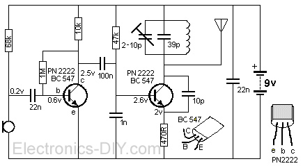

здравейте, някой може ли да предложи някаква схема на FM предавател защото няколкото които пробвах от интернет са МНОГО нестабилни. Честотата постоянно бяга, почти невъзможно е да го настроиш и е много податливо на смущения (даже и от мен като съм до него и го настройвам). също задръства няколко различни честоти. аа и също вади отвратителен звук като от АМ радио.няколко изисквания имам само:
- Да е сравнително стабилно. Най важното е да не бяга честотата из целия спектър и да не я търся постоянно.
- Да покрива до стотина двеста метра НАЙ-МНОГО да си нямам проблеми с КРС.
- Най маловажно, но ако е възможно да няма повече от 1-2 бобини. много ме дразни да ги навивам и да ги настройвам. абе пипкави са си,знаете за какво говоря.
А и също ми трябват няколко пояснения относно антената. малко не ми е ясно как става цялата работа с антената. доколкото знам ми трябва около 20-30см коаксиален кабел за фидер и.... какъв вид антена? просто още 20-30см жица или някаква телескопична...нз вие ще кажете. мерси предварително. :)
ето схемата по която работя

Такова животно нема.
Иначе да подобриш работата на това има някои насоки: Махни променливия кондензатор и настройвай с разтягане и натягане на бобинката. Пъхни в нея парченце дунапрен и след настройката я накапи с восък. След това затвори цялото устройство в ламаринена кутийка, като оставиш отвън само антената и изводите на батерията. Така честотата няма да ти бяга толкова.
Антената представлява четвърт вълнова пръчка. Ориентировъчно делиш 75 на честотата която си настроил приемника и получаваш дължината в метри. Примерно си настроил 100мегахерца и 75/100=0,75 метра. Иначе можеш да ползваш всяка кратна на тази дължина. Примерно делиш на 2 и така нататък, но пада обхвата.

Един FM трансмитер за кола ще ти свърши работа. Добави му настроена антена и ако трябва и ВЧ усилвател.
Но винаги ще имаш проблеми с КРС при това положение!

Ако искаш да направиш нещо лесно и стабилно, може би е добре да се ориентираш към интегралните схеми на Maxim Semiconductor. Проблема е, че в България е трудно май да се докопаш до такава. Ако някой знае някой аналог на тези ИС - ще бъде добре.
А тези схемички, които ги ползваш с променлив кондензатор и ръчно навити индуктивности - просто не са прецизни и имат голяма температурна зависимост и т.н. Именно за това честотата ти бяга. Аз лично с трансмитер за автомобил не бих се хванал - звука им първо също не е добър, а второ - много бързо се развалят. Смених 3, преди да си сменя радиото в автомобила, защото ми омръзна да се занимавам с лош звук и постоянно да купувам трансмитери.

и двете схеми ги гледах вчера, но няма откъде да ги намеря. разгледах. онлайн каталозите на квазер, комет и елимекс и не ги предлагат. остава фарнел ама те ще ме одерат за доставка повече от колкото да си купя готов трансмитер ;) трябва ми нещо с дискретни елементи. 200mW транзисторен трансмитер би било чудесно. бобините не са проблем. напоследък ги научих как да ги навивам правилно просто трябва да е със стандартни елементи а не да се чуда къде да ги търся.
