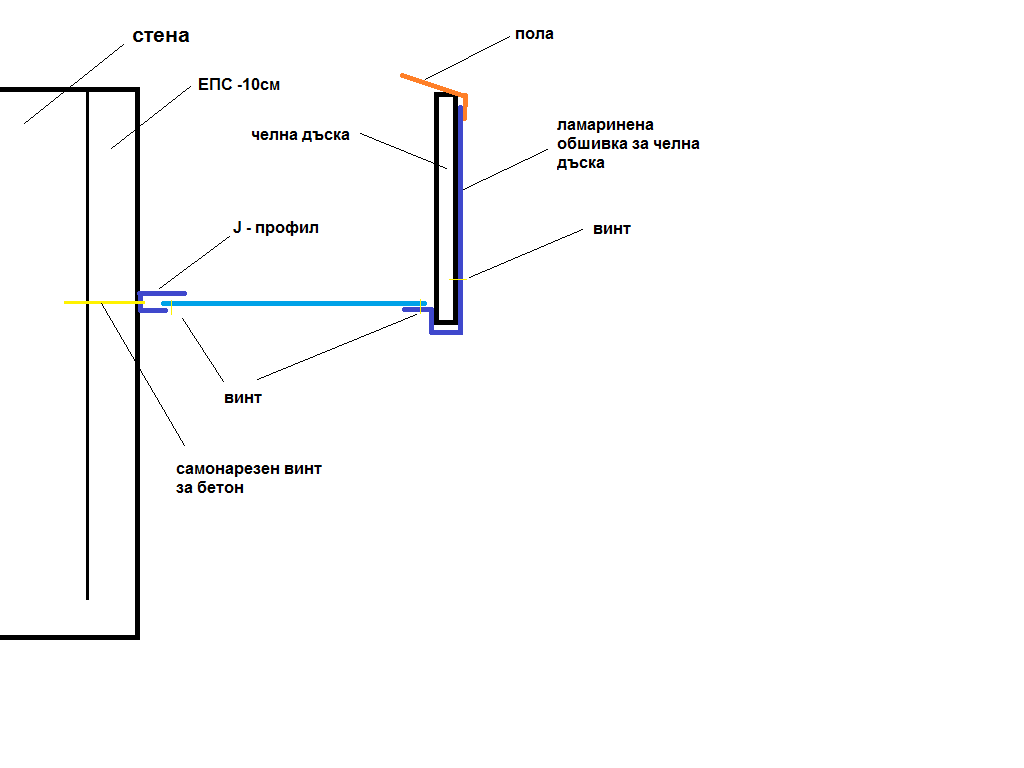

Изясних си някои детайли, някои не и затова ще попитам. Оставам на металния вариант. Мисля да го направя така:
Обшивката на челните дъски ще я огъвам по мой размер с огъвачка във фирмата с ламарините. Не съм сигурен дали мога да придам подобна форма. Чудя се колко да застъпвам ламарините и дали да уплътнявам с нещо като ги снаждам. Да не влиза вода, че ще стои като в джоб.
J-профила с дълги самонарезни винтове го ловя за стената и после слагам ламарините и затварям с обшивката на челната дъска. Останалите винтове ( тези в жълто) са ми малко неясни. С какви винтове да работя, да не ръждясат след време? Всичко ще е кафяво, така че трябва да са оксидирани.
