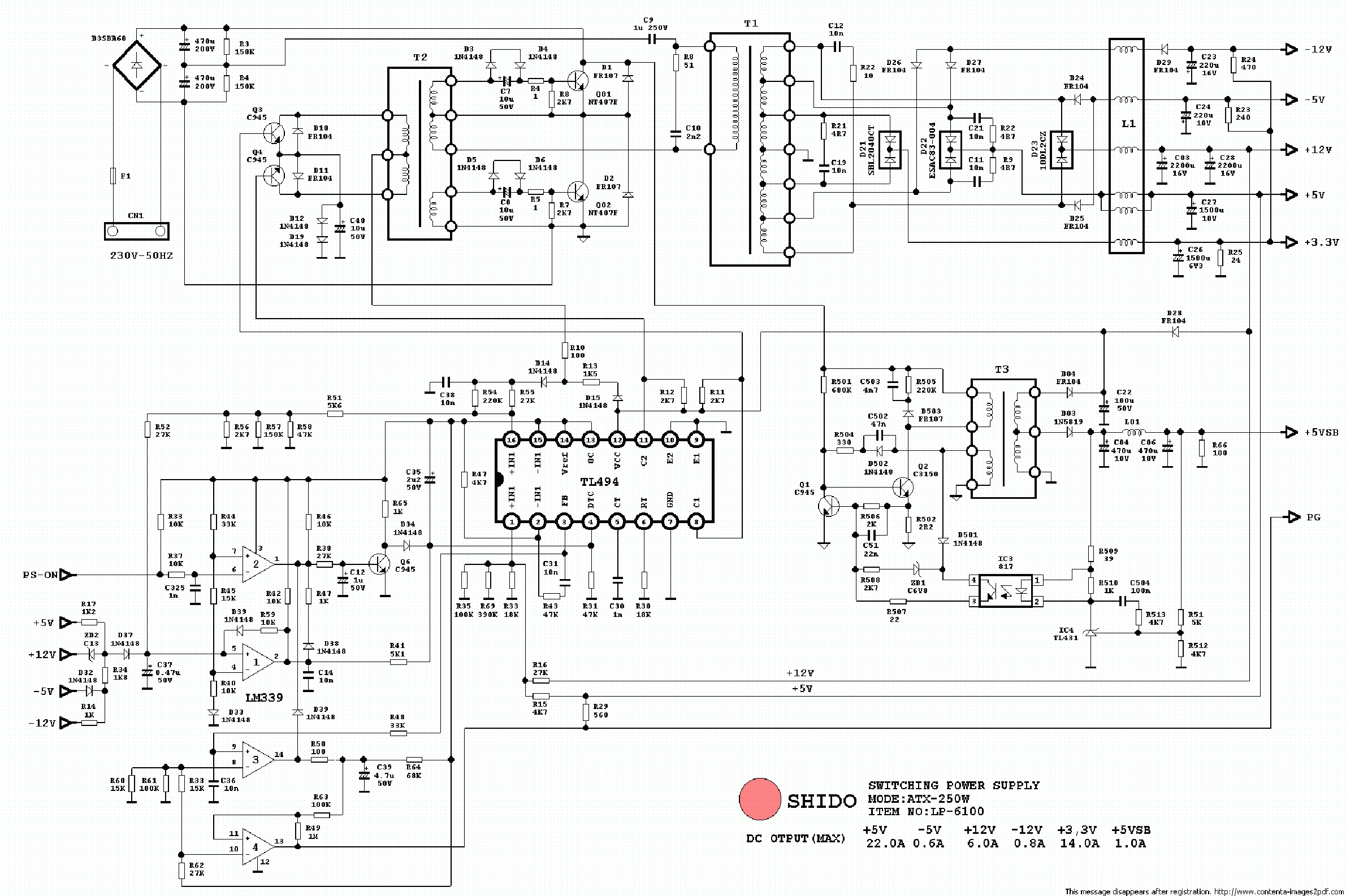

Здравейте приятели разполагам с едно атх захранване и бих искал да го преработя за лабораторно от 0-24в.
Схемата е следната
може ли да ми помогнете и кажете какво да променя.Има разлика само в някои от стоиностите на резисторите ие за 350 вата.
Благодаря предварително. Извинявам се за голямия размер на снимката.

Здравей хидразине свалил съм я тази схема но питам защото има и компаратор и дали ще има някакъв проблем.

Ще трябва да разкачиш изхода на компаратор 1 и 2 от четвърти крак на 494. И това 24V - а дано, ама надали. Евентуално до към 16-19 волта. Не забравяй на изхода да смениш кондензаторите с такива за по-високо напрежение. Иначе ще има БУМ и много мирише. :-D

Та поразчистих малко от ненужните елементи смених изходния кондензатор и някои от другите сега малко почивка и игра с детето и утре можеби на отново ще продължа.
