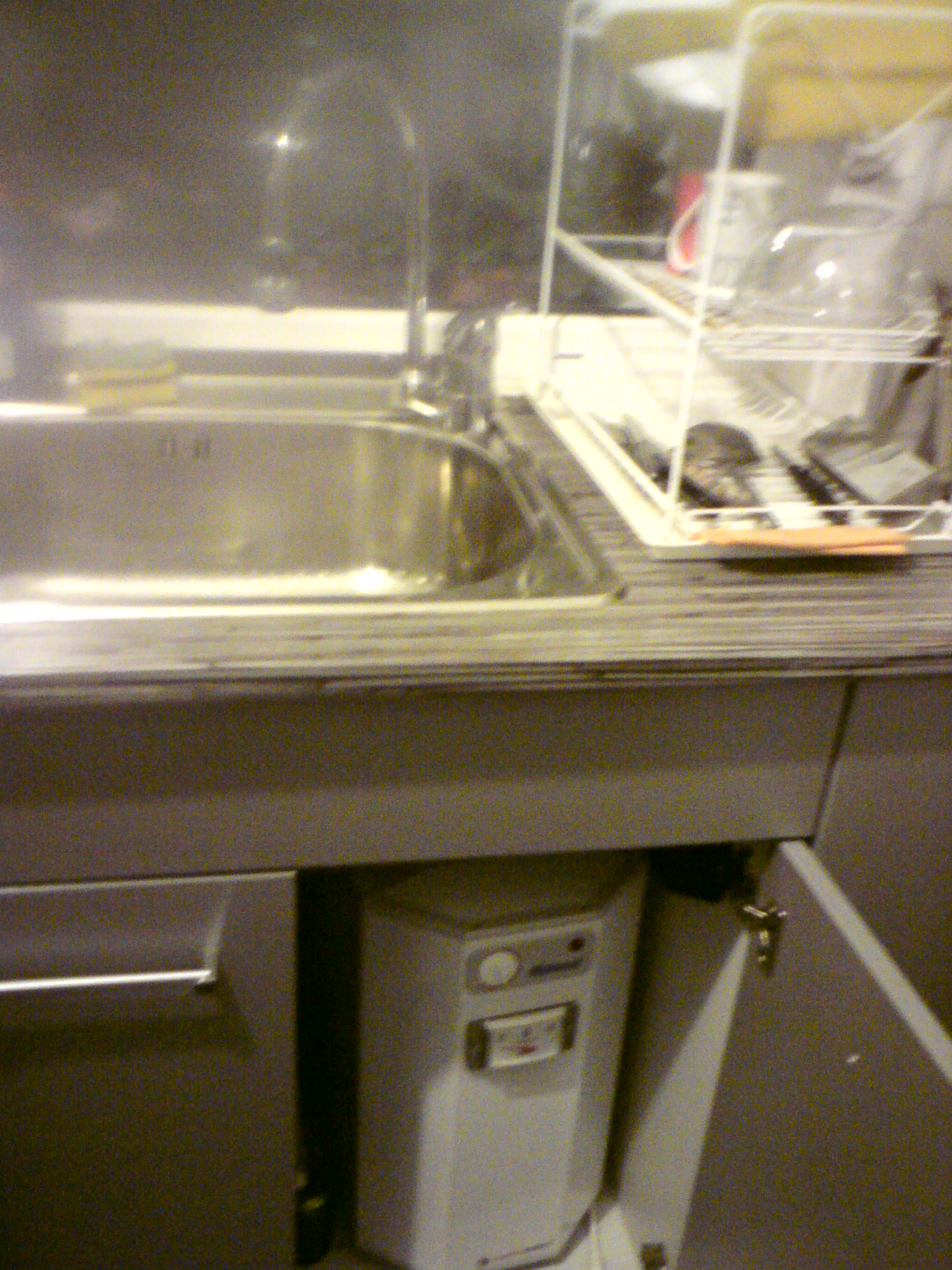

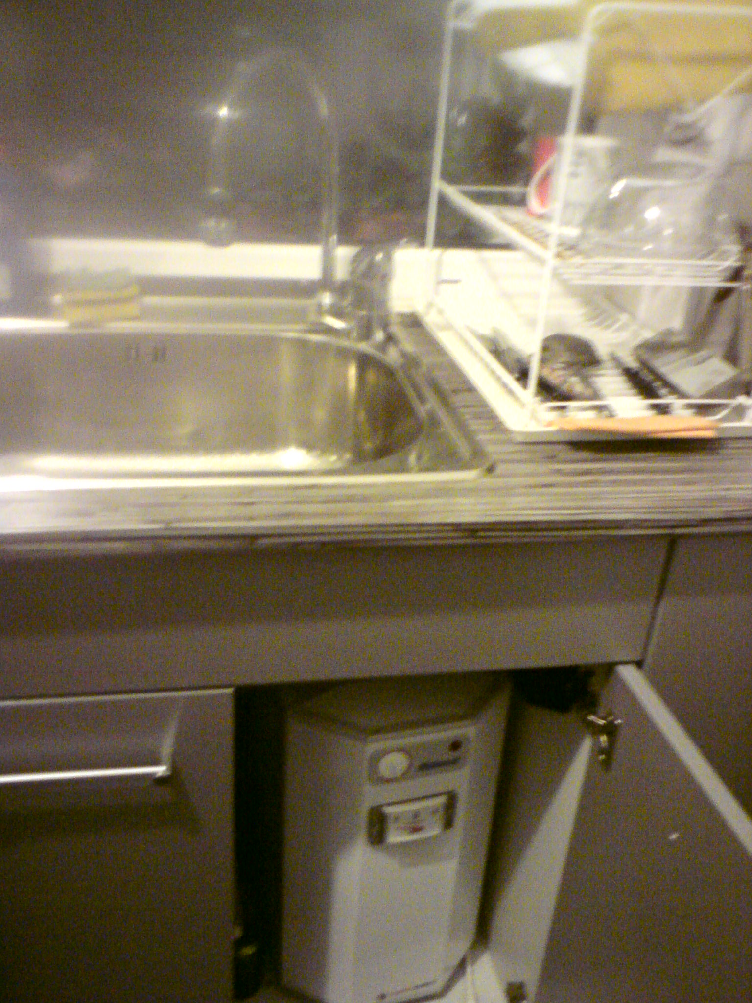

Някой ползвал ли е от тези малките бойлерчета:
http://www.tesy.com/bg/products/elektri ... pod_mivka/
Няма възможност за голям бойлер в кухнята и се чудя между проточен тип Юнга и тези по-горе. Какво бихте препоръчали, при положение, че имам миялна и не ползвам интензивно топлата вода?

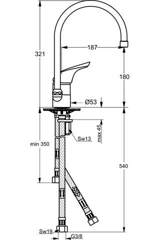

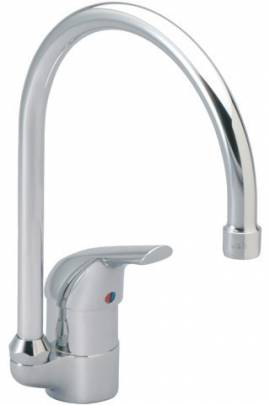

но 15л ,и го "побългарих".Неръждаем вариант и му заварих "водна риза" ,сложих и един термометър (лятото се топли от слънчев панел,зимата от камината....може и на ток -ако се наложи)
.Батерията е B5184AA-Севлиевска за отворен съд
Предпазния клапан не съм го слагал.

Ползвам такъв от 2006г, но на Елдом, 10л, 2kW под мивка - работи чудесно, топли водата за около 25 мин и се пуска по няколко пъти на ден. Сменил съм му нагревателя един път - 2009г, беше още в гаранция, но тъй като бойлера се ползваше често не съм я търсил, а срещу 10лв си закупих нов ...и толкова за тия години. Доволен съм.
