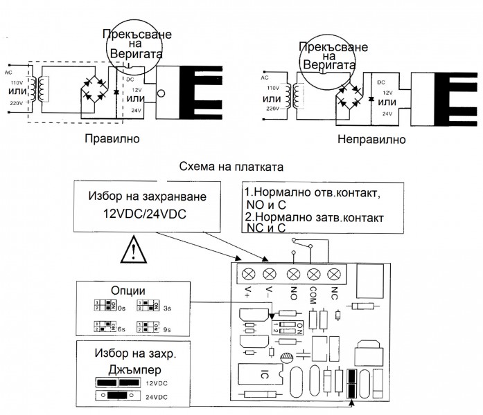

Моля за помощ относно връзването на магнит за врата ,който ще се управлява от устройство. Става въпрос за система "умна къща" , това е схема на устройството което ще управлява магнита
C1 и C2 са изводите за 2 уреда , които могат да се управляват. В описанието на устройството за управление има тази схема
, която не я разбирам . Това е схема на магнита , който ще използвам
. Идеята е чрез дистанционно като се приближа до вратата да подам сигнал , предполагам ,че устройството ще изпрати импулс/сигнал към магнита и той ще изключи за определено времне и ще може да се отвори вратата.
Благодаря предварително.
MamaMy - майстор
Идеята на тази схема е, че модула на дистанционното ти трябва да прекъсва директно намотката на бравата, а не намотката на трафа. Това според мен е с цел да се предпази греца от самоиндукцията на бобината при изключване. Дистанционния модул трябва да е с релеен изход.
На твоето устройство изходите са отворен колектор и ще трябва да им монтираш по една бобинка на реле към + захранване. Успоредно на намотката и по един диод в обратна посока. Волтажа на релетата ще зависи от захранващото напрежение на твоето устройство.

Благодаря за отговора, може би съм забравил да напиша ,че двата изхода C1 и C2 ,че са нормално затворени. За по удобно ще пусна линк на модула. Има ли възможност като погледнеш спецификацията на модула да ми дадеш линк какво точно и с какви параметри трябва да търся? Надявам се ,че не нахалствам много ,но си закупих тази система умна къща и искам да се възползвам максимално от всичките и функции.
http://www.eldes.lt/assets/Uploads/Manu ... -RU-LT.pdf
Nimi - специалист
На изходите C1 и C2 би следвало програмно да може да се обърне сигнала. Ако не може да се инвертира ще ти трябва още един транзистор освен релето И в двата случая ще трябва да обединиш масите на модула и захранването на магнита за да може да сработи релето което ще вържеш на изхода за управление на магнита.
