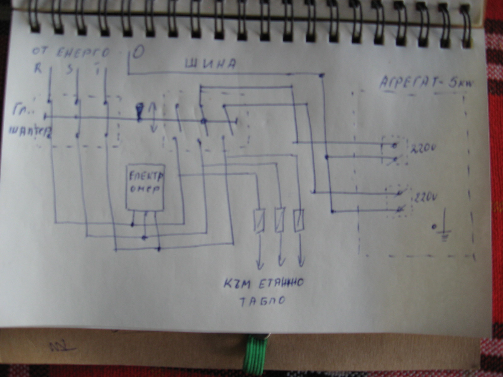

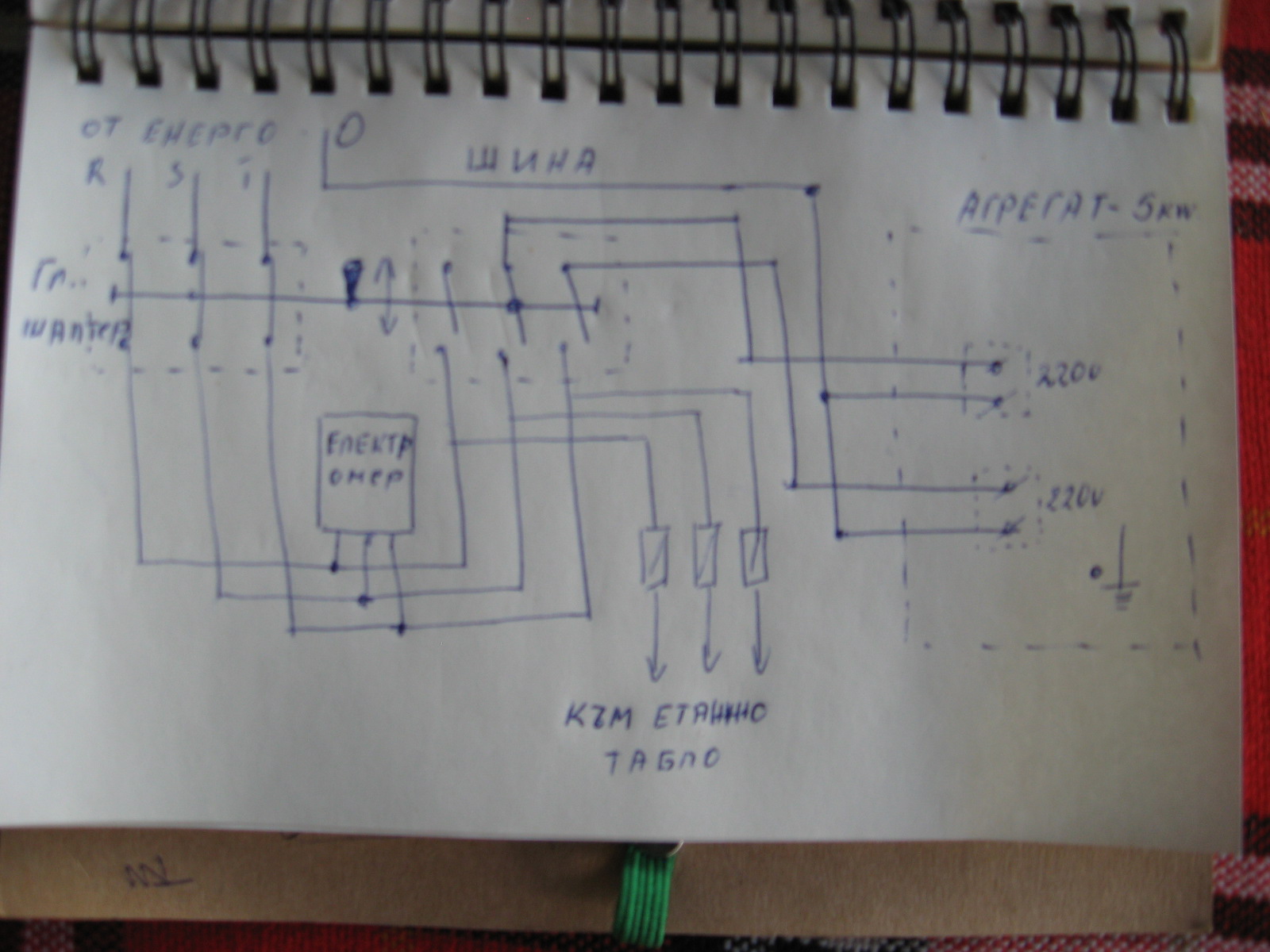

как да свържа агрегат към ел. мрежа на вилата. агрегата е 5кв. но вилата е на 2 етажа и на всяка има по една фаза понеже е прекаран трифазен ток. мога ли със УМ шалтер и да свържа 220в. на 2 от фазите.  нямам нищо което да работи на 3 фази

Andri01 написа:С 2 жициРъчно е и съм го направил така че да не може да се включат 2 щалтера. 1 е обърнат. малко разбирам от електрика но не съм се занимавал с агрегати. А по-сериозно: трябва ти или ръчно превключване или автоматично. Но това е вече работа на сериозен електротехник,не е за любители. Има опасност от връщане на напрежение към мрежата и....става голяма беля!

valiouzana През автоматика и правилно свързване трите фази на късо и ще имаш напрежение навсякъде , но от човек наясно с това !
 , страшното е да не върнеш обратно напрежение ! Правите си експерименти
																																	ZMeyGorianin написа:Я да попитам и аз-може да е от полза за автора: моя генератор го включвам в един от контактите, като предварително съм свалил автомата, който е след главно табло. Така няма опасност да се сблъскат тоците когато тръгне по мрежата, а и имам информация чрез една осветителна лампа дали е пуснат.Кой извод на генератора ще "кръстиш" "0" е без значение и грешно в контакт
За да не стане сакатлък с обратно подаване съм маркирал фазите на контакта и щепсела от генератора.
За по-голяма сигурност ми се иска да поставя двоен разделител-на фаза и нула за да не пусна фаза по грешка през нулата към мрежата.
Проблем ли ще бъде, ако сложа двоен автомат?

Когато се пуска генератора, то тока от жицата е спрял.
Ако се ползва контактор за превключване, то оперативната намотка се захранва от генератора.
В този случай при запалване на генератора контактора се задейства и изключва мрежата на ЕРП-то и включва генератора към мрежата на помещението. Това обаче има и своя недостатък. Може кансумацията да надхвърли възможностите на генератора и отново да се окажета в началната точка - без ток.

FM STEREO написа:Сложи си ум шалтер и нямаш никакви проблеми,това с контакта го забрави,може да обърнеш фазата и нулата и става страшно!
