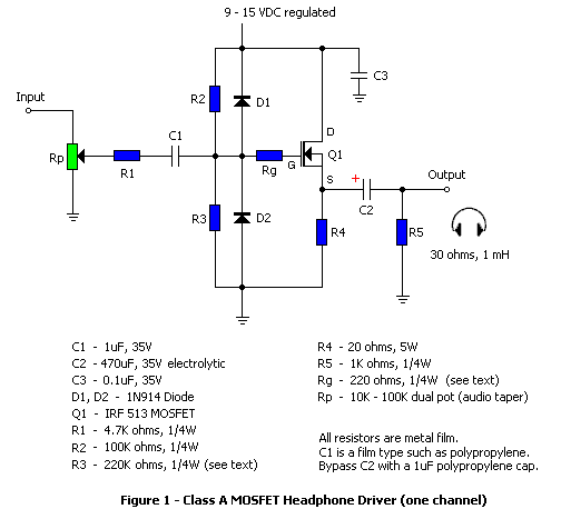

регистрацията е на баща ми.В момента изучавам аналогова схемотехника(конкретно усилватели) и още доста неща свързани с това.Запалих се да си направя усилвател за слушалки.Търсих по учебниците, но нищо конкретно не успях да намеря.
Намерих тази тема от аудио клуба:
http://www.bgaudio.org/forums/viewtopic.php?f=7&t=13972
Някой може ли да ми обясни схемата?(запознат съм, но повърхностно поне според моята оценка)
В момента имам универсална платка и мисля да нахвърля елементите върху нея, като ми го мисля да е на два реда тоест две схеми едната за единия канал и другата за другия(L и R).
1.Стойноста на Rp не мога да я разбера, поне не ми е ясна.
2.четирите знака за заземяване как се изпълняват практически?Кое ми е масата, минуса на батерията или, ако предположим че двете платки ще са може би в пластмасова кутийка заедно с батерия.
3.Какви са тези имена на диодите и на мосфет транзистора?Принципно до сега съм купувал няколко пъти електронни елементи от комет електроникс, ако ги закупя от някой магазин просто казвам този код и толкова ли какво?
Разгледах доста неща и може би това ми хареса най-много като идея.
Благодаря предварително на помогналите ми, от схемата не търся нещо кой знае какво, пък ако успея да я изпълня и тръгне кефа ще е най-голям. :razz: Надявам се да разбирате, че в момента навлизам в това и искам да направя това, защото така да се каже ме сърбят пръстите и може би е доста глупаво или аматьорско за някой хора от този форум, който се занимават с това, но колкото толкова.

xperia - специалист
Файла не може да ми се отвори, но като гледам заглавието, учебника на Шишков си го имам.
Отговор заслужава само това за потенциометъра.
Означава че е стерео, логаритмичен и трябва да е в диапазона от показаните стойности.

1. Потенциометъра е двоен (един за двата канала т.е. трябва ти само един за двете схеми). Прилича на обикновен потенциометър, но с 6 крачета (2 реда с по 3 крачета). Стойноста е написана 10К-100К
2. Масите за двата канала, общо 8, ги свързваш заедно и отиват в минуса на батерията.
3. Както са написани по схемата, така ги поръчваш. А най-добре препиши на листче елементите както са дадени на схемата и ги покажи на продавача, защото има още един електролитен кондензатор 1 микрофарад, който не е показан на схемата. Също така типа на кондензаторите и резисторите явно имат значение. Резистора Rg не е ясен какъв е и с каква стойност. За него е споменато в текста с обяснението по схемата, който аз не виждам.
Четирите маси - заедно към минуса на захранването.
1N914
IRF510 - защото IRF513 няма да намериш или ще е трудно.
