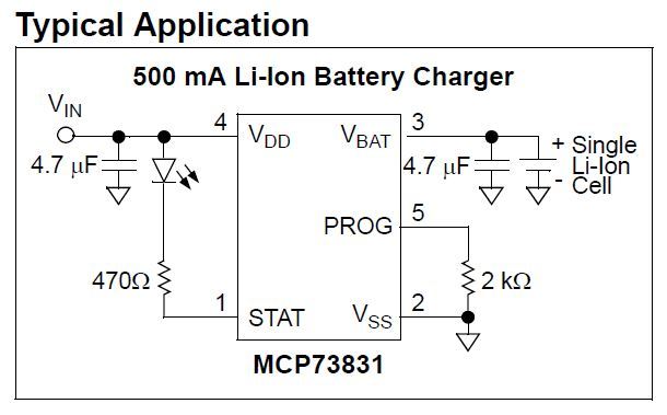

shadow__01 - майстор
Ето и нещо в духа на форума:
Свързва се към 5-волтовата линия на ATX захранването и се зареждат батериите една по една.

MrMurdjo - майстор
Колегата вероятно е имал пред вид да са паралелно свързани, когато е писал една по една - т.е. на една клетка, един управляващ чип. Може да са реално две или три в паралел, зависи от зарядния контролер какъв ток дава.
Не се зареждат свързани последователно за по-високо напрежение, както и реално е при преносимите електроинструменти, защото не може да се контролира зарядния ток, напрежението и температурата на отделните клетки.
Техните зарядни имат специални ножови куплунги, където към зарядното се свързва всяка клетка поотделно. Възможно е самото зарядно да получава по-високо напрежение (12-18-20 волта), но то си го дели вътрешно, като за всяка клетка създава само нужния потенциал между полюсите й.
