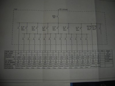

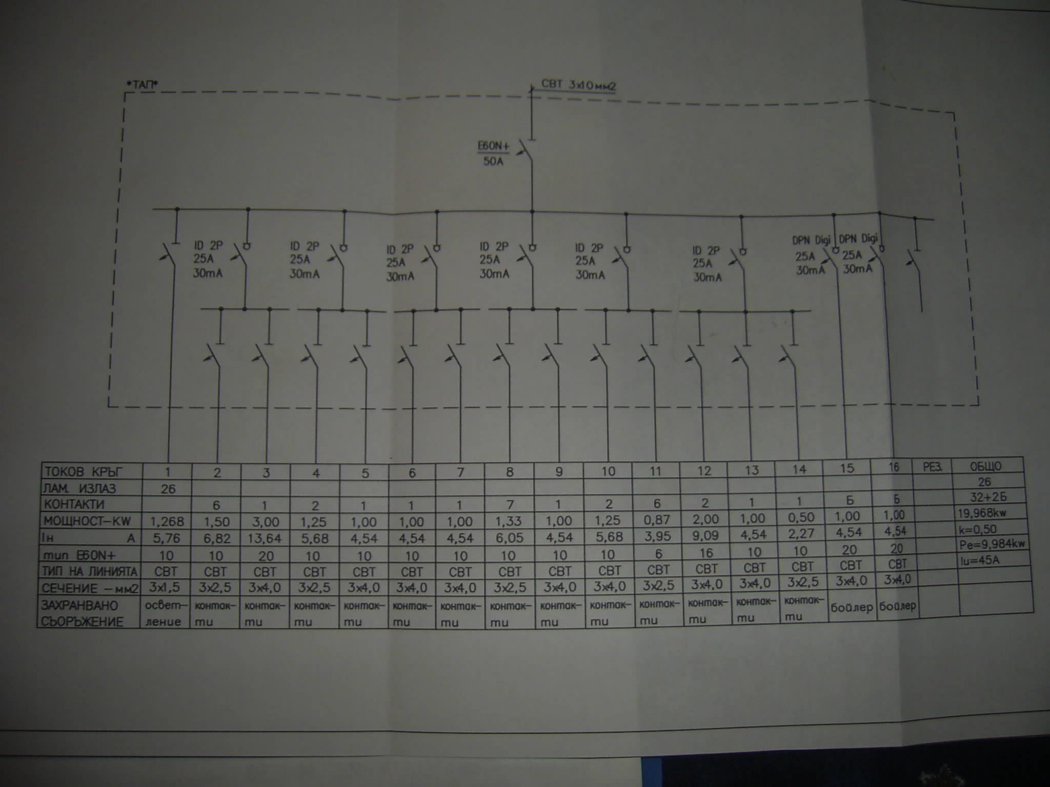

Вкъщи правя основен ремонт и реших цялата инсталация да се смени с нова. Ще съм благодарен да чуя какво мислите и евентуално, препоръки и съвети ако нещо съм объркал или не съм предвидил.
Ел. Табло и разпределение
1, 2 - ДТЗ - Хладилник - 1.5кв.мм, 16 A (да работи дори и ако централния е спрян)
3, 4 - ДТЗ 40 А - Главен (входния кабел ми е 6кв.мм, дали мога да сложа 50 А?)
5 - Осветление - 1.5кв.мм, 16 А
6 - Ток коридор и баня - 2,5кв.мм, 20 А (2 контакта коридор, 1 контакт баня, вентилатор баня, радиатор баня)
7 - Ток спалня - 2,5кв.мм, 20 А (3 контакта, печка балкон до 2kW)
8 - Ток кухненски бокс - 2.5кв.мм, 20 А (2 контакта, абсорбер)
9 - Ток хол - 2,5кв.мм, 20 А (3-4 контакта)
10 - Климатици - 2.5кв.мм, 20 А (2 климатика, има ли смисъл от 4.0кв.мм, 25 А? максималното на 2-а климатика го дават около 3,6kW общо)
11 - Бойлер - 2.5кв.мм, 20 А (бойлера е 3kW, захранващия му кабел е 3x1,5кв.мм..., има ли смисъл от 4.0кв.мм, 25 А?)
12 - Печка + Подгряващо чекмедже - 4.0кв.мм, 25 А (печка до 3,7kW, чекмедже до 1.0kW)
13 - Котлони - може ли 6.0кв.мм, 32/35 А? Доста от котлоните достигат до 7.9kW обща консумация, ако не може 6кв.мм, дали 4.0кв.мм, 25 А ще са достатъчни и мога ли да направя нещо по въпроса като цяло?
14 - Пералня + Миялна - 4.0кв.мм, 25 А (пералня max 2,3kW, миялна max 2,4kW)
Мисля кабелите да са NYM в гофрета, предпазителите Moeller
ЕДИТ: цифрите са отделните гнезда в ел. таблото и респективно отделните кръгове
