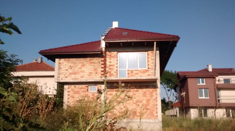

Дойде време да се замисля :? как да си направя балкона. Балкона е на плоча, а идеята ми е да направя една замаска (може и перлитова) а одгоре да сложа гранитогрес. За парапет ковано желязо хванато директно за плочата. Смятам да няма цокъл под желязото. Естествено отдолу на плочата ще има "капка".
Та въпроса е какво рискувам ако няма цокъл и водата се олива директно по борда на балкона.
Предварително благодаря за отговорите.

Какви рискове? Ако става въпрос за навлажняване на замазката, замръзване и отлепяне на плочките, то цокъла е по-голям риск за това. Запушва се барбакана и се получава вана. Опита показва, че за открити тераси хидроизолацията е задължителна. И въпреки всичко за откритите тераси си има тънкости, които трябва, но не се спазват и след това съм свидетел как по нужда се покриват. Вкл. и аз така.

Няма проблем, аз живея в 90 годишна сграда, на която всички балкони са така, но на мозайка. Отнася го във времето "капката". Но всичко си иска подръжка. За случая всеки по-горен балкон надстърча спрямо долните с по 10 см. Ако са в отвес трябва цокъл. :wink:

Терасата е единична други няма защото е къща. Изложение запад.
Казаха ми просто като се реди терикота, да стърчи малко навънка.
Това не е капка. :wink:, а това е :cool:

Знам колега, знам. Нали сега ми слагат външната изолация, а аз лично си купувам материалите.
Значи капката отдолу на плочата остава а също така гранитогрес от горна страна ще стърчи малко.

Не да стърчи гранитогреса, а трябва да се обърне надолу до капката. Иначе ще подлизва по вертикалата. Виждаш ли бордовете при витрините :roll:
world_explorer - специалист
Е за тази тераса става дума. Мазилката е на Баумит силиконова
chapara - майстор
Точно на тази тераса зимата ледени висулки ще счупят надстърчането на плочките евентуално :wink:
