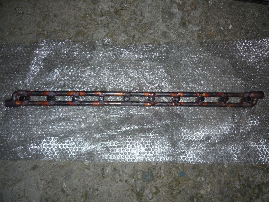

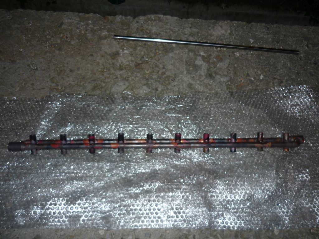

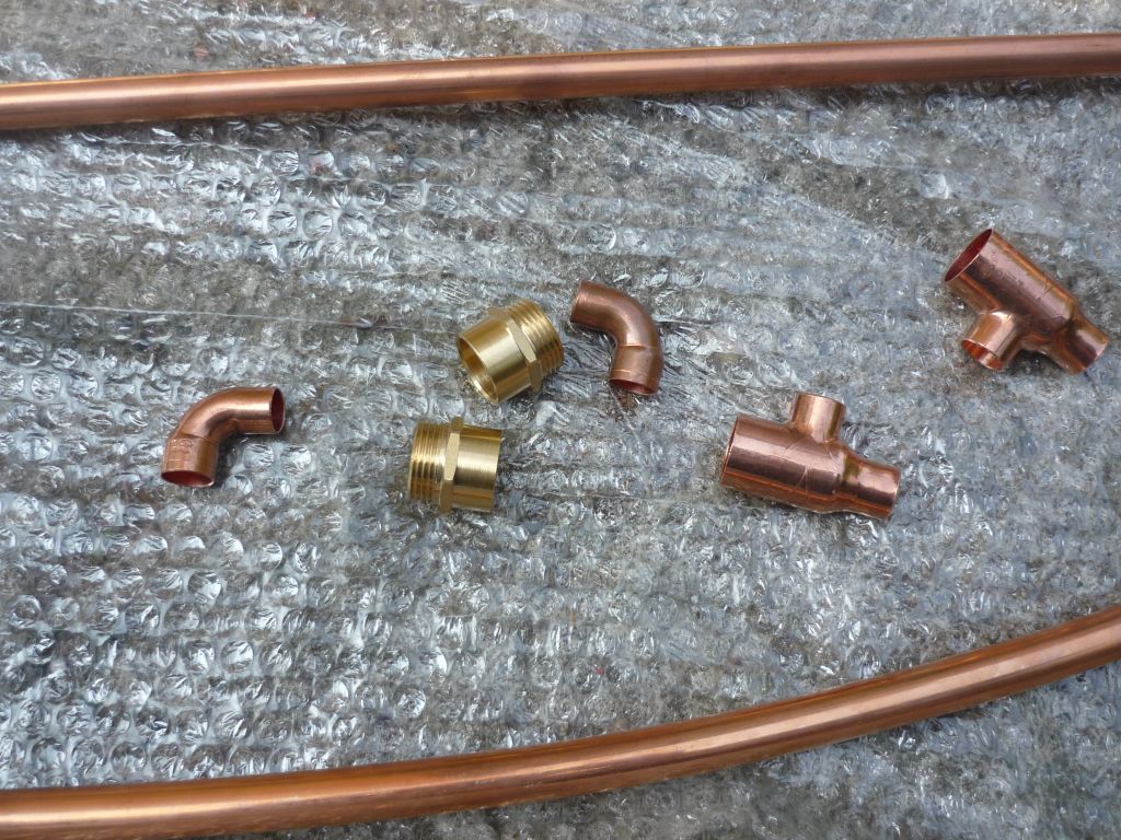

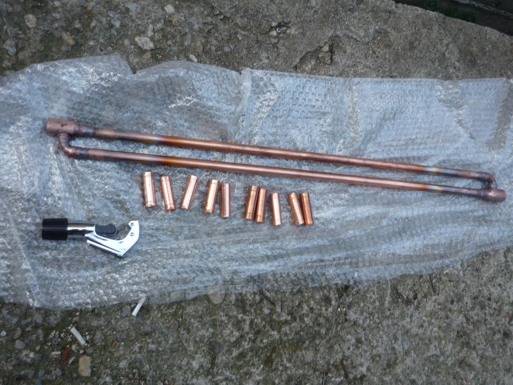

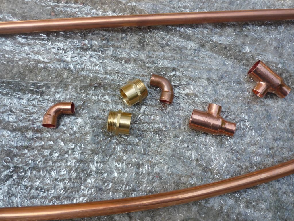

Привет,
искам да си подобря енергийната ефективност и тези дни ще купя готови тръби с heat pipe 58/1800мм. Самият колектор няма да има водосъдържател на него, а искам да свържа с бойлер, който през зимата е свързан към котел на въглища и който се намира в мазе, на 3 етажа под покрива.
Не успявам да намеря готов меден колектор, където да свържа кондензаторите на тръбите, обаче. Дали се продават такива или трябва аз да си го изработя от фитинги и медна тръба?
И вторият въпрос - бойлерът е 177л, с доста дебела изолация. Дали 12 тръби биха били достатъчни за да загреят водата в него?
