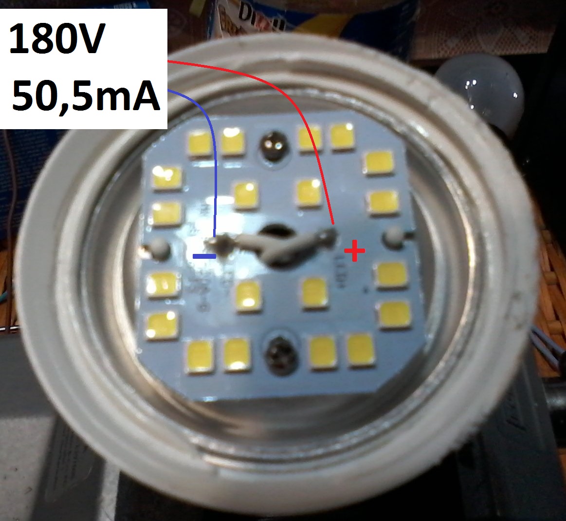

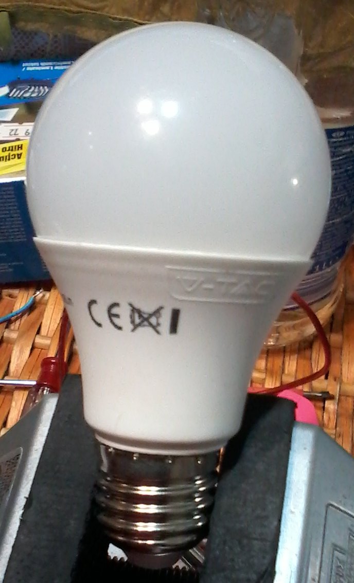

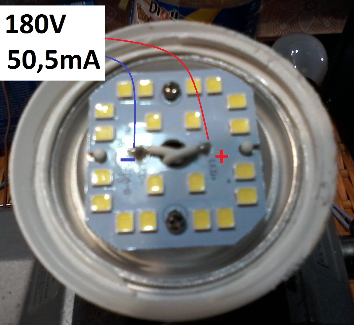

Разрязах една LED лампа V-TAC 10W 6000K, ето какво представлява.
20 светодиода свързани последователно, захранени с 180V (при включване е 187 и за 7-8 минути плавно пада до 179.5V ток 50.5mA.
Gnus - специалист
Дотук нищо интересно. Покажи захранването.

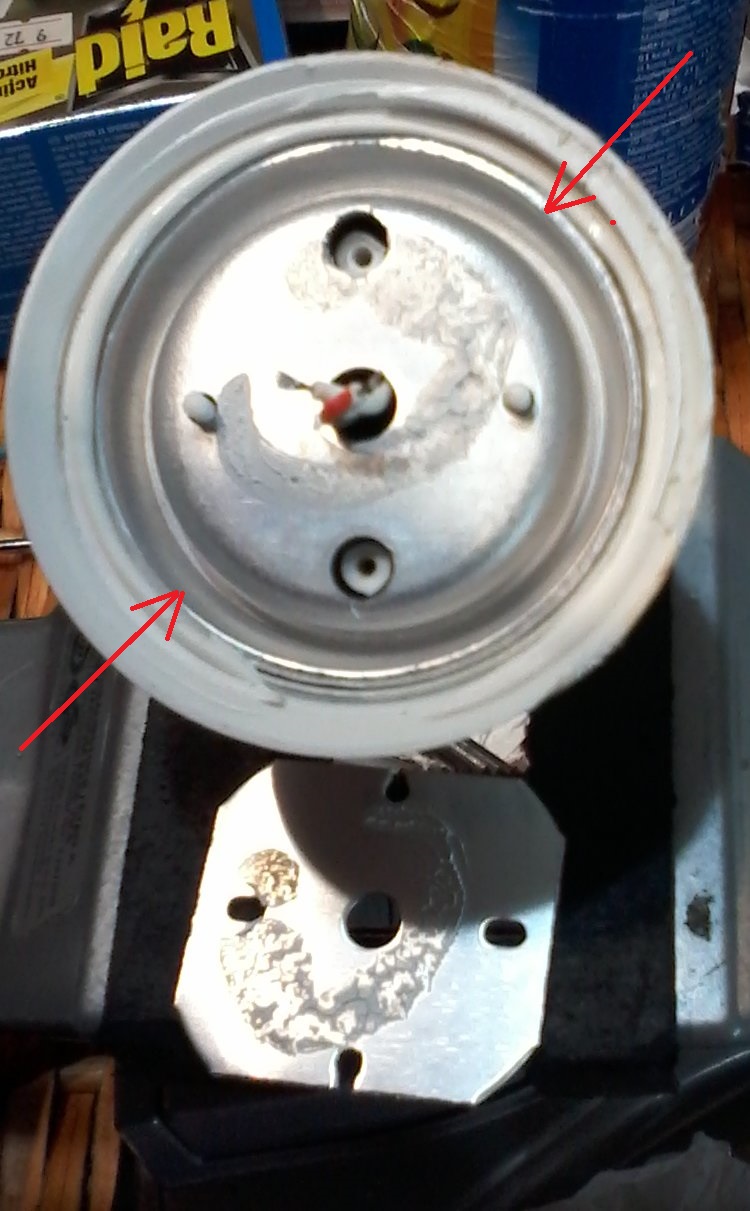

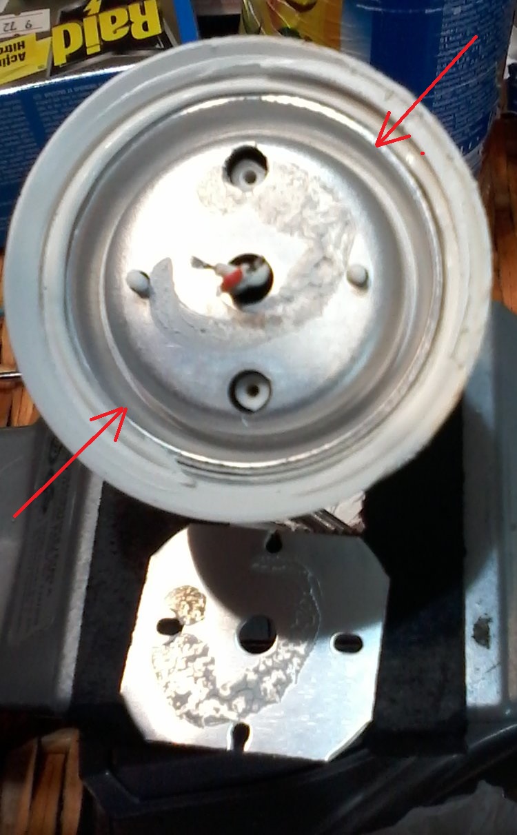

За съжаление алуминиевият радиатор е много добре залепен, за да достигна до захранването трябва до срежа и останалата част от корпуса. Засега ще се въздържа защото смятам да я ползвам така с открити светодиоди. Иначе са лепнали и малко термо-паста.

След като отворих подобна лампа преди време, забравих за тази фирма. Диодите бяха накапали на дъното на балона. Всичко и е криво на тази лампа. Диодите прегряват и направо се отлепят от платката. Охлаждането става през текстолита, после през миниатюрната алуминиева шайба, която е притисната към платката с две микроскопични винтчета, завити в пластмасата. Другите две са икономисани и заменени с пластмасови щифтчета. В моята нямаше и помен от паста. Това всичкото чудо не се проветрява от никъде и след минута работа пари до стпен да разтопи припоя. Пълно порно!
