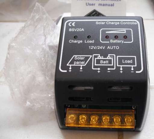

На една сграда има монтирани два фотоволтаика, еднакви, 12V/100W.
Единият е ориентиран на североизток, другия на северозапад (такова е мястото, не може да се промени).
През китайски контролер панелите захранват консуматор, който денонощно консумира 2A.
Паралелно на консуматора е свързан оловен акумулатор (група) с капацитет около 150 Ah.
Проблемът е, че акумулаторът не се дозарежа дори и при няколко безоблачни дни, през нощта напрежението се понижава много и "чукачката" спира.
Имам начин и през 2 часа наблюдавам какво се случва: Напрежението се повишава до към 14 часа (най-стръмно след 10:30), след което плавно се понижава. Максимумът на напрежение е около 13V.
Размених местата на панелите, но положението е същото.
Фотоволтаиците са свързани паралелно, без разделителни диоди. Въпрос: когато единият панел е по-слабо осветен, консумира ли от другия?

Този контролер по начина по който е свързан акумулатора и консуматора е най-обикновенно зарядно и не е никакъв контролер.

13V, но консуматора му е включен непрекъснато и то паралелно на акумулатора. При това свързване контролера(зарядното) му се шашка.

А на какви напрежения е настроен този контролер да спира и пуска заряда на акумулатора?

Е да, той ако не е свързан правилно контролера не е контролер.
И мен ме мъчи този въпрос, но не знам как да го регулирам.
Моля кажи какъв е различния начин на свързване, че ровя из нета, но нищо не намирам - нито вярно, нито грешно.

Не знам какъв е твоя контролер, но ето ти един обикновен на него се вижда кое как се свързва:
панелът, акумулатора и консуматора се свързват отделно и си имат специални входове на контролера.
Диоди не пречи да сложиш на панелите, макар че в твоя случай може и без тях. А защо да слагаш диоди - ти си си отговорил сам с въпроса си в първия ти пост.
