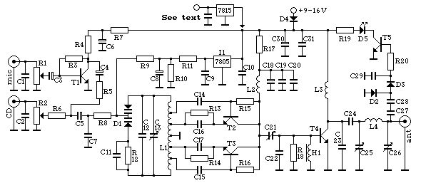

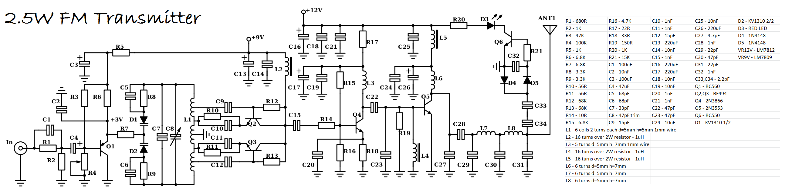

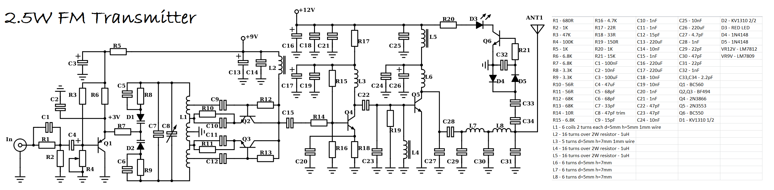

Здравейте, от известно време се опитвам да проектирам УКВ предавател, като използвам за шаблон схемата ,,Veronica FM Transmitter'', която се води като доста добра. Направих няколко модификации по оригинала (ще постна и оригинала и модифицираната схема), като най главните промени които направих е да отделя изцяло НЧ част от ВЧ част с едно буферно стъпало, няколко промени в трептящия кръг и най съществената промяна е че разделих крайното стъпало от генератора/модулатора с по едно драйверно стъпало. Направих и още една промяна точно за която ми трябва помощ. На изхода сложих двоен П - филтър, като е съгласуван с импеданса на антената която ще ползвам, но не знам дали, как и важно ли съгласуването с изходният импеданс на крайното стъпало. За първи път в Интернет не намерих абсолютно нищо и много ще се радвам ако няхвърляте няколко идеи. Как да съгласувам фидера и антената с изходният импеданс на крайното стъпало, по възможно най математичен начин, защото нямам почти никакви инструменти с които да измервам практически нещата.
FM Transmitter.png Това е модифицираната версия
Това е оригинала

Не аз антената ще я съгласувам няй вече теоритично, смис ще я наглася предварително и ще я пусна. На схемата има светодиоден индикатор, който показва грубо изходната мощност. Идеята е друга, да речеме че антената и чебишевския филтър са съгласувани, друго съгласуване трябва ли да се прави? Нещо към самият усилвател а/у?
