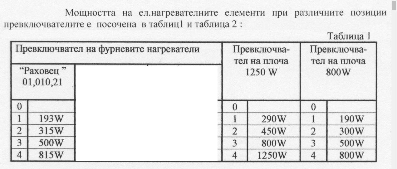

Здравейте, имам следните готварски уреди - Раховец 01 и ел. котлонче Сапир. И понеже си мисля, че Раховеца харчи повече ток от котлончето ползвам само неговата фурна, а за тенджерите - Сапира. Естествено, би ми било по-удобно да си ползвам котлоните на Раховеца, та се чудех дали всъщност разликата в харча е толкова съществена?
Отделно на тавана имам и една ел. тенджера от онези древните - тя би трябвало най-малко да харчи или?
Разликите са нищожни. Разбира се не е желателно да вариш кафе в джезве на голямата плоча на Раховеца. :)
Горе-долу дъното на тиган, тенджера ... трябва да е с размера на плочата, което не винаги е възможно.
Още по-малко "харчат" керамичните плотове.

Колеги, това е НАГРЕВАТЕЛ има КПД почти 100%. Преобразува ел. енергията в топлинна почти без загуби ( нищожни са и пренебрежимо малки) Демек можете да си варите боба 5 часа с 800 вата плоча и 2 часа при 2000 вата плоча. Равносилно е като разход и топлина. Хидрата обаче правилно отбеляза. че дъното на тенджерата трябва да съответсва на диаметъра на плочата.

Водата като заври спира да си повишава температурата и вече нема значение с какво я грееш.
Боба ше уври за еднои също време. С по-мощен котлон само ше правиш повече пара. А пара не ти требе. Демек си у преразход.
Икономия би имало, ако се съкрати времето до достигане и поддържане на работна температура.

ben84, прав си, съгласен съм с теб. Исках да напиша, че ЕНЕРГИЯТА необходима за увирането на боба е константа. Просто е необходимо да я използваме рационално.
DundyTheCroc - майстор
Раховеца може да харчи повече ако котлоните му са стари и нагънати. Най-голяма икономия се прави от хубави гладки котлони и подобни съдове, така че да има максимална контактна площ и минимални загуби при топлообмена. Шопе, боба може да стане за по-малко време само в тенджера под налягане, където температурата е по-висока ;)
