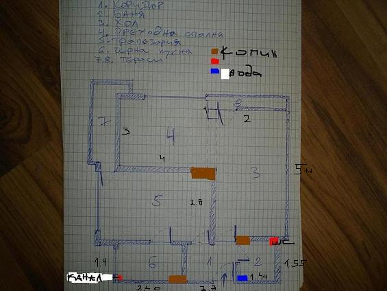

След малко ще кача схема на апартамента, като разбера как става :lol:
Схема на апартамента сега.

Никой от съседите не е съгласен да му се кърти и разбутва за смяна на канализацията и другата тръба от кухнята (6).
Още не сме взели решение за разположението на стаите, но като първоначална идея мислим да стане така - (6) да стане само баня (защото няма голяма тръба там за WC) към (5),която стая ще е спалня. В (3) веднага с влизането да стане в дясно кухнята с маса за хранене и (4) да е холна гарнитура с телевизор. (2) мислим да си остане баня с тоалетна.
Ще съм ви благпдарен ако изкажете мнение по този вариант.
Ако ви хрумват и други идеи ще ми бъдат много полезни.
Идеята е след време да станат две спални.

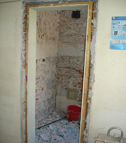

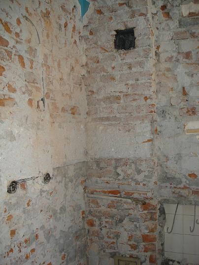

Първи етап.
Изкъртване до тухла. Това е стая (6).
Това ще е мокрото помещение с мивка и пералня. На пода ще е е теракот. Стените ще са на латекс и от тук идва първия въпрос - какви да са стените от ГК или с мазилка? Колко минимум сантиметра трябва да е мазилката?

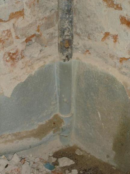

Какво мислите за трабата на последните две снимки - това е мръсния канал от двете кухни които са на 3 и 4 последен етаж (аз съм на втори :-D ) това беше излишно.
Мисля да я запазя, да не я режа и заменям с PVC . Само доли преди разклонението ще я отрежа и ще вкарам PVC от мивката и пералнята с една У-тка. На прав път ли съм :?

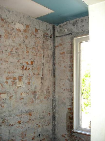

Това е комин който ще оставя за отдушник.
Това е трабата за мръсния канал от куните, които са две нагоре по веригата.
amazoncom - помощник
Какво мислите какви да са стените от ГК или с мазилка? Колко минимум сантиметра трябва да е мазилката?
$64EN - специалист
аз бих сложил картон на твое място не мазилка има доста предимства картона пред мазилката, ще стане доста по бързо , няма да тррябва да го чакаш да съхне ( толкова много ) , шпакловасе много по лесно , и можеш да си прекараш сякви кабели отзад ( е то и в мазилката може :lol: ама тва е др. тема ) , да не говориме че ако си сложиш и картона на конструкция и му сложиш и вата , ще имаш и една доста добра ( дане казвам най-добрата ) вътрешна изолация . тъкаче трябва ти да решиш с какви средства разполагаш и колко готино искаш да стане .
