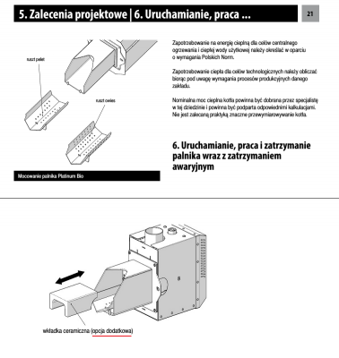

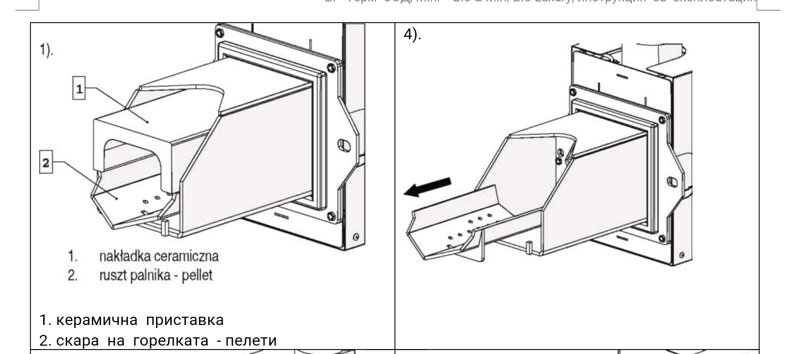

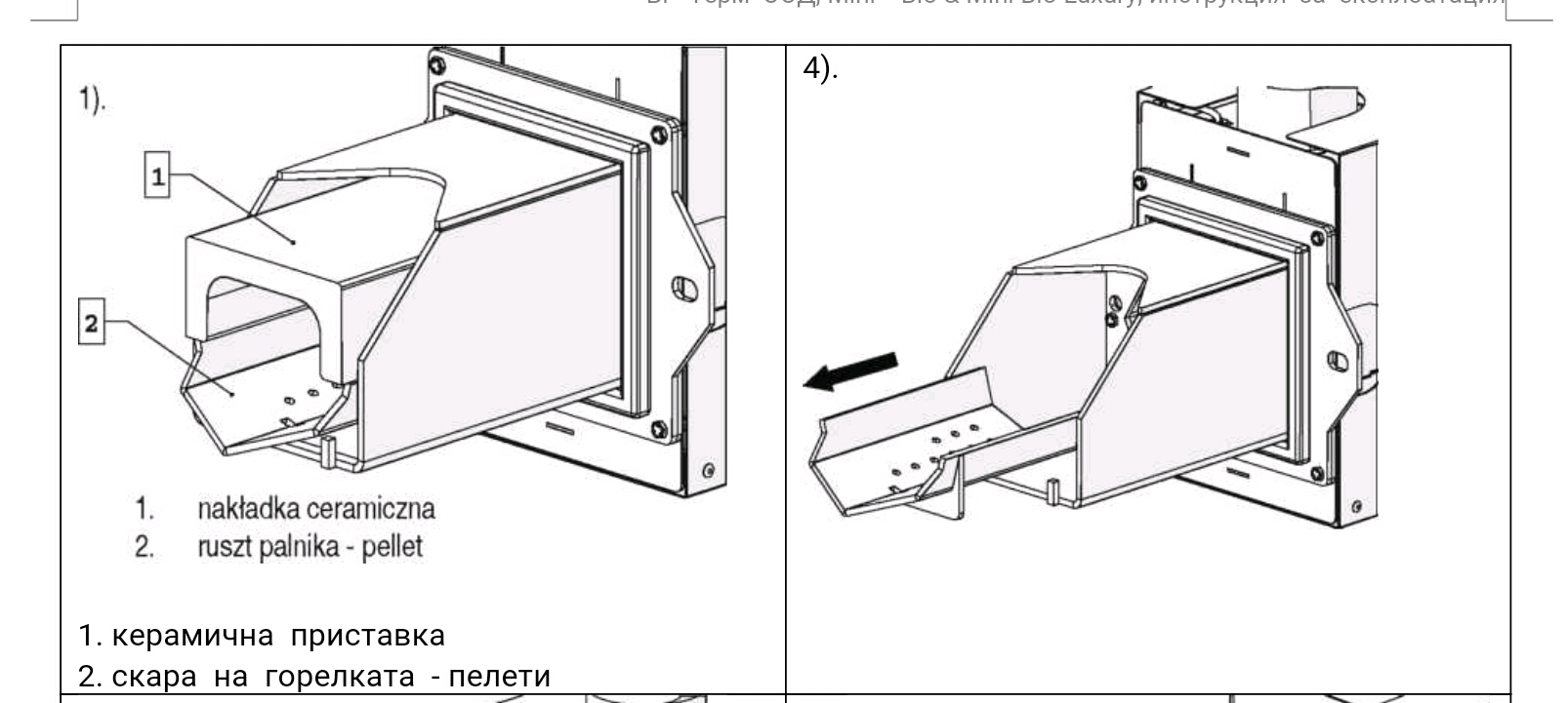

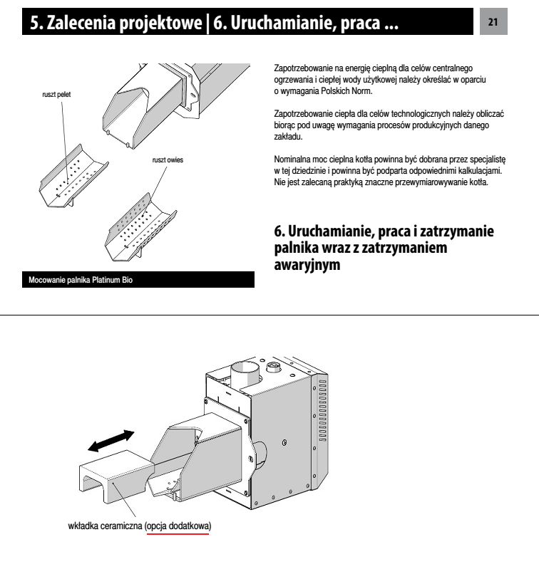

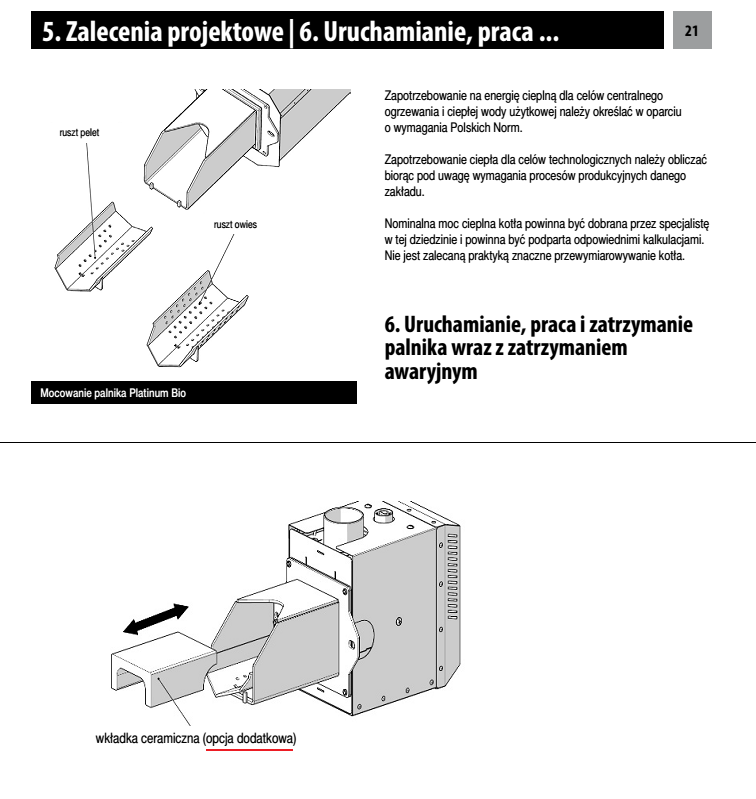

На страница 21 от инструкцията са показани двете скари.
Когато може допълнително да се поръча част, като керамиката над решетката, пише - "допълнителна опция",
nandrolon - специалист
В инструкцията, която имам не се споменава за втора решетка/пише само решетка за пелети/но имам керамичната плочка.
6osi6 - майстор
БГ Терм са си написали някаква инструкция.
Оригиналът е този.
http://www.kostrzewa.com.pl/files/PDF/p ... 13_www.pdf

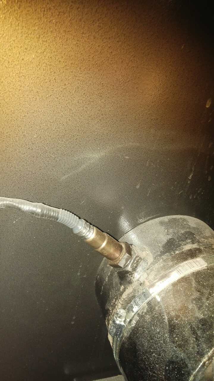

nandrolon, можеш ли да направиш и да качиш снимка на котела, на местото където излиза кюнеца и където е забита ламбда сондата и коляното след нея?
Колко ⌀ на кюнеца?
Изходът е 159.
