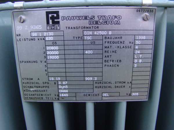

на трансформатора има табела с техническите му данни
като номинален ток на първичните намотки,номинален ток на вторичните намотки и други
грубо казано при трифазно напрежение /400волта/ тока е двойно по голям като стойност от мощноста. т.е. имаш 55 киловата двигател то номиналния му ток е около 100-110 ампера
на табелата по долу дават 909 ампера номинален ток на вторичната на 630ква траф, на теб най натоварената ти фаза е 390 ампера т.е. се получава разлика 519 ампера дето пък отговарят на около 250 киловата трифаззен консуматор който може да закачиш на твоя траф без да го претоварваш

moimoimoi написа:
На тоя от снимката вектора му е отместен на 150 градуса - демек е на 5 часа.
Пък и е по-устойчив при несиметрични товари.
Това само за протокола.
Освен това трансформаторите търпят известни претоварвания.
Упоменати са в член 721 и 722 от НАРЕДБА № 9 от 9.06.2004 г..
