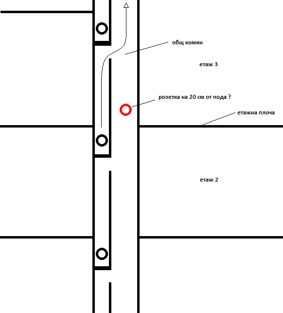

Комина, който тръгва от нас нагоре е около 18x18 см, мисля че след няколко метра се влива в общия комин, който е със същите размери. Днес се качих на покрива и наистина комина е изграден от двойно коминно тяло или две единични със еднакви размери.
Мисля, че конструкцията на комина е като тази описана в този сайт - 3.2 Общ комин, но двете коминни тела са с еднакви размери.

Скоро монтирах пелетна камина, за която имах съмнения , че ще има същия проблем. На горния етаж имаше монтирана и работеща камина, която бе включена не в съществуващата розетка, а в нова на височина 20см от пода. За радост Еко Спара не показа признаци, че горния Бърнит му пречи. Клиента е доволен :)
dyordanov - помощник
Благодаря, това е обнадеждаващо, макар да става въпрос за пелетна камина (на Burnit са такива доколкото знам), но моя съсед има изградена камина на дърва и то голяма. Вече се чудя дали си заслужават нервите тия пелетни камини, може би е по-добре да си взема камина на дърва и един климатик и да не го мисля :?
naskov написа:
Като се замисля, ако конструкцията на комина, където си направил монтажа е подобна на тази, която аз описах, е възможно "горната камина" да се включва под тази, която си монтирал, ако розетката на пода се включва в големия общ комин, примерно:
общ комин.png (7.44 KиБ) Видяна 6066 пъти

И аз така разсъждавам, но все пак не съм специалист и въпреки че разговарях с продавач на камини и той ме предупреди за този проблем, реших да попитам и тук. Иначе четох разни ръководства на пелетни камини и там изрично пише, че комина не трябва да се споделя с други уреди, примерно:
  • Extraflame - FLUE GAS EXHAUST The heat generator works in depression and is equipped with an outlet fan for flue gas extraction. There must be a single exhaust system for the generator. Using a flue that is shared with other devices is not allowed.
  • Edilkamin - SMOKE OUTLET The boiler-stove must have its own smoke outlet (the smoke cannot be discharged into a smoke flue used by other devices).
