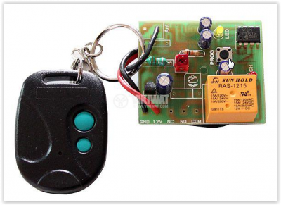

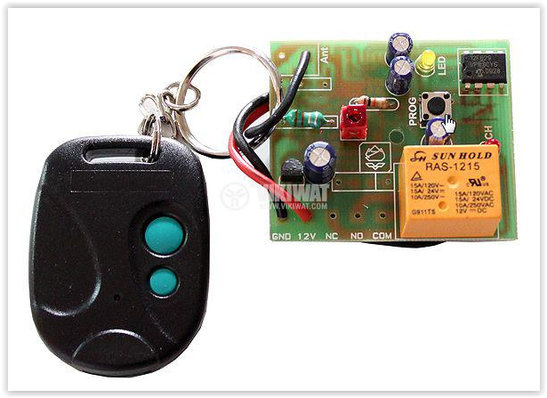

Здравейте на всички! Имам питане отнисно Автомат стълбищен ACE-5 .Тази вечер съпругата ми като се прибирала забелязала-че автомата не изключва а до малко по рано тази вечер си гаснеше.Питането ми е възмжно ли е да е заради някой задържал бутон? Защото аз си мисля- че не би трябвало да свети след като му е изтекло времето дори и да има задържал бутон.Предполагам,че не би светнал ако има задържал бутон ... или съм в грешка? За пояснение няма контактор към автомата -но и ниесме 5 етажа с по 2 крушки от които на всеки етаж са свъзрани последователно и в интерес на истината е тъмно като в Г.з а плащаме по 7-8 лв. общо! Дори обмислях варианта поне на моя етаж да си сложа LED КРУШКА 13w ! Дайте някакви съвети ?Благодаря предварително на всеки !

И още нещо.Дали може да се сложи модул с дистанционно към автомата -вместо бутон и да си го включвам с дистанционното!?

А мога ли да си сложа дистанционно ,и да си го включвам с него-без да пречи това на бутоните?

Обикновено бутоните се свързват към нула и клемата за бутоните на стълбищния автомат,всички бутони са свързани паралелно.
За дистанционния модул,в твоя случай свързваш NO и COM контакт на платката на модула ,който си посочил към нула и входа на бутоните-паралелно на кабела за етажните бутони.НО първо трябва да видиш дали въпросния модул има функция "бутон".В описанието има обяснено как се програмира посредством бутона на платката "PROG".Дистанционния модул трябва да се програмира във функция "бутон" и до тук всичко е много лесно.След това обаче следва мъчния въпрос : и сега откъде 12V за дистанционния модул.Варианти няколко...
