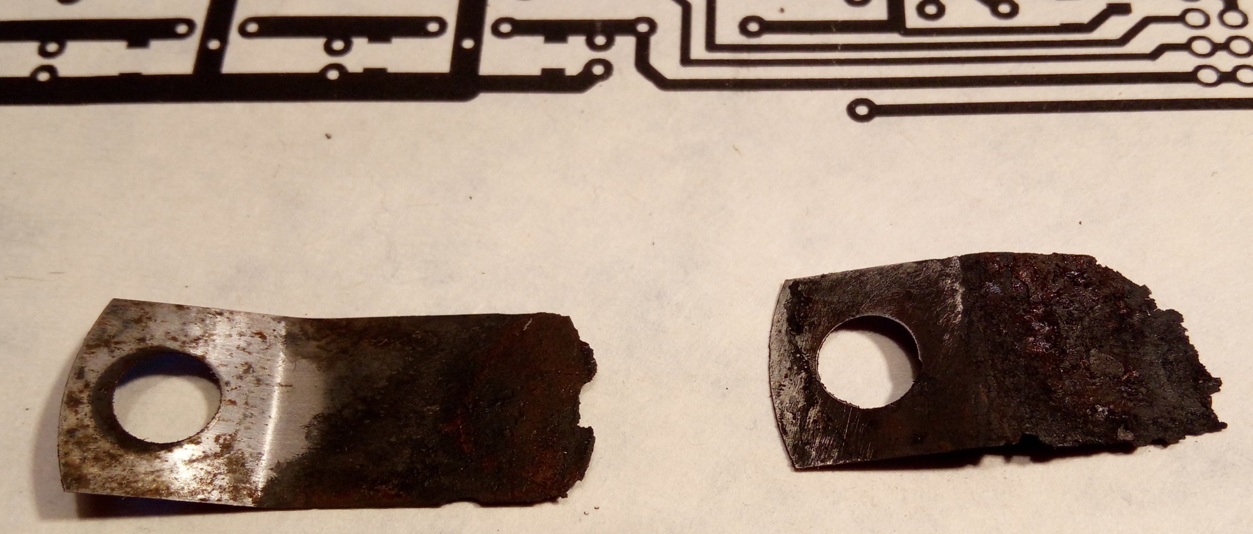

Здравейте,знае ли някой от къде мога да намеря пластина за клапан на компресор.Приблизителни размери 12х30х0.1мм

Правил съм доста, но толкова тънки не са ми искали.
От 0,35 ; 0,6 и 0,8 -да.
Нямам толкова тънък материал.
Иначе не е голям проблем, ако има материал.
Измерва се,начертава се, изрязва се на лазер и готово.

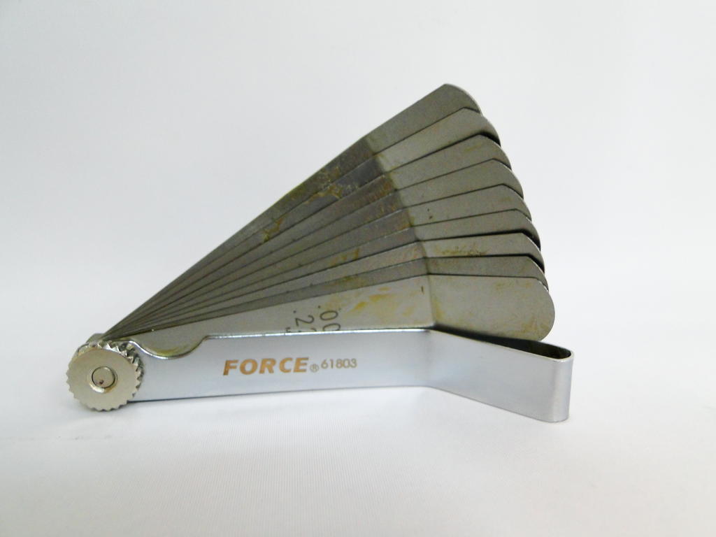

Благодаря на всички за идеите.Не е точно компресор а вакум помпа но е същото по принцип.Най близо е този комплект но първо да му видя ширината и ако е близо ще изгоря с 20 лева.Намерил съм и от екраните на капаците на стари лаптопи и дано стане с тях.Днес чертая понеделник лазер.
