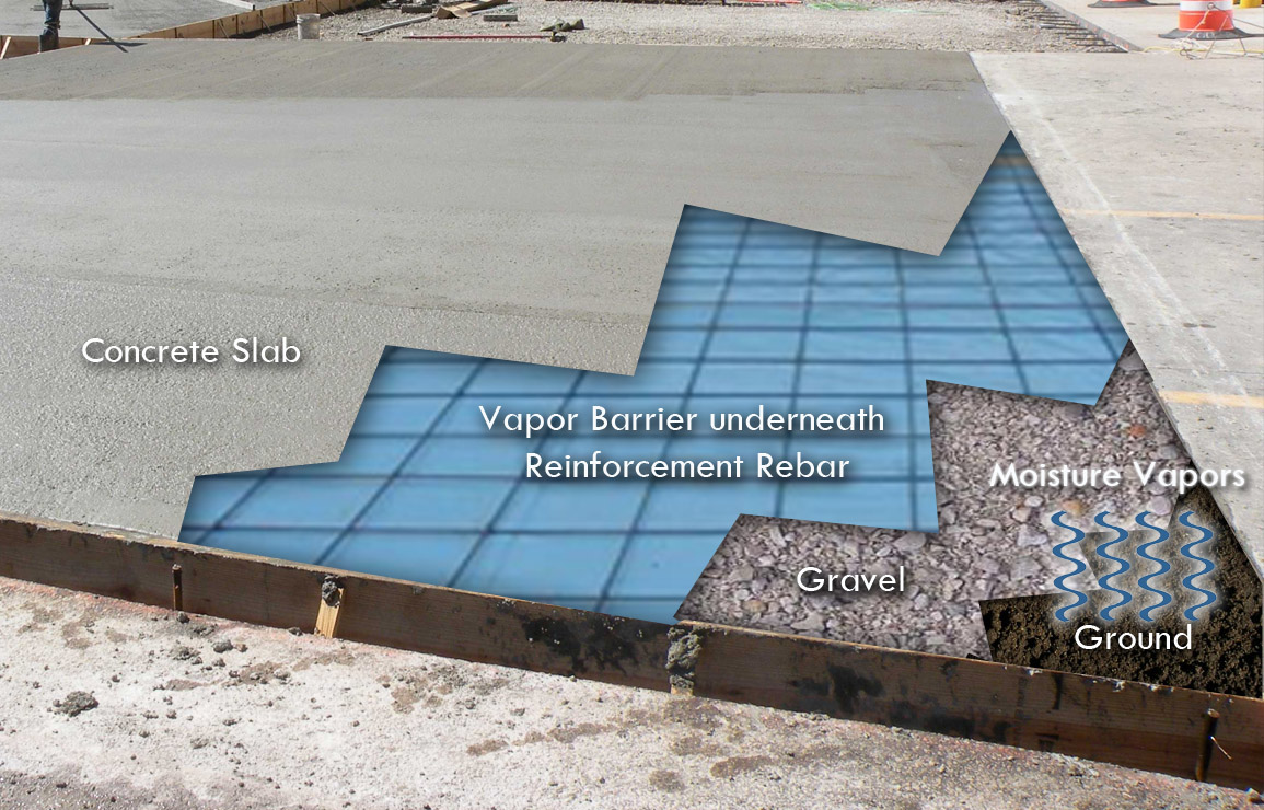

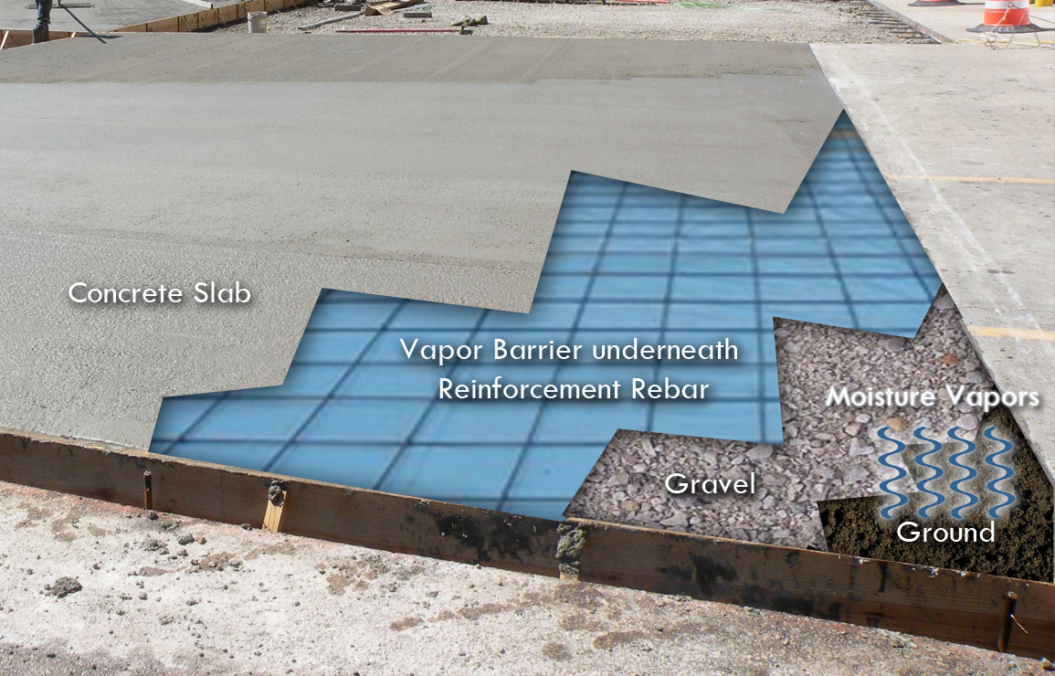

За ивични основи без мазе: 1.Цялостен изкоп 1м. по широк от основите 2.Обратна засипка от чакъл. 3.Колкото е възможно по-широки бет. ивици около къщата. 4. Обща височина на основите (под и над терена) не по малка от 150см. например 80см. под и 70см. над земята. Капилярно покачване в бетона над 150см. се наблюдава при бетони с високо водоциментно отношение, недобър зърнометричен състав на добавъчните материали и пр. При условие, че нивото на подпочвените води не е високо и почвите не са от фини глини с капилярно покачване над 2м, може да се мине без изолация за капилярна влага..... Остава въпроса дали е нужна преграда срещу влажните водни пари и доколко една ст. бет. плоча ще успее да ги възпре. И след като е немислимо разбиването на плочата за ремонт на паропреградата то тя трябва да има живот поне колкото този на самата сграда. Това последното е много съмнително дори и за представителите на най-високия ценови клас. Опция е поставянето на паропреградата над плочата и неминуемото и перфориране при монтажа на сухия под, но пък подмяната и е практически възможна при подмяна на подовата с-ма.

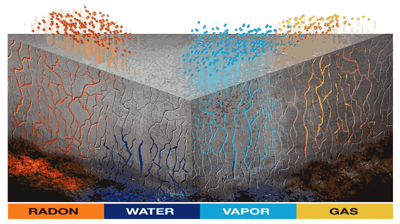

Hursa написа:офтоп Извинявам се, че се намесвам в темата, а и е от голо любопитство. Но защо е необходима паропреграда - в случая?В почвата водата е в течно и газообразно състояние. Бетонната плоча спира част от водните пари, за останалата част се грижи т. нар. vapor barrier/retarder. Друг е въпроса, че ако сложите на пода теракота, мрамор, гнайс, гранит, и пр. и запълните фугите с паронепропусклива смес, няма да имате нужда от бариера за порите. При наличие на подова топлоизолация нещата се усложняват и загрубяват.
