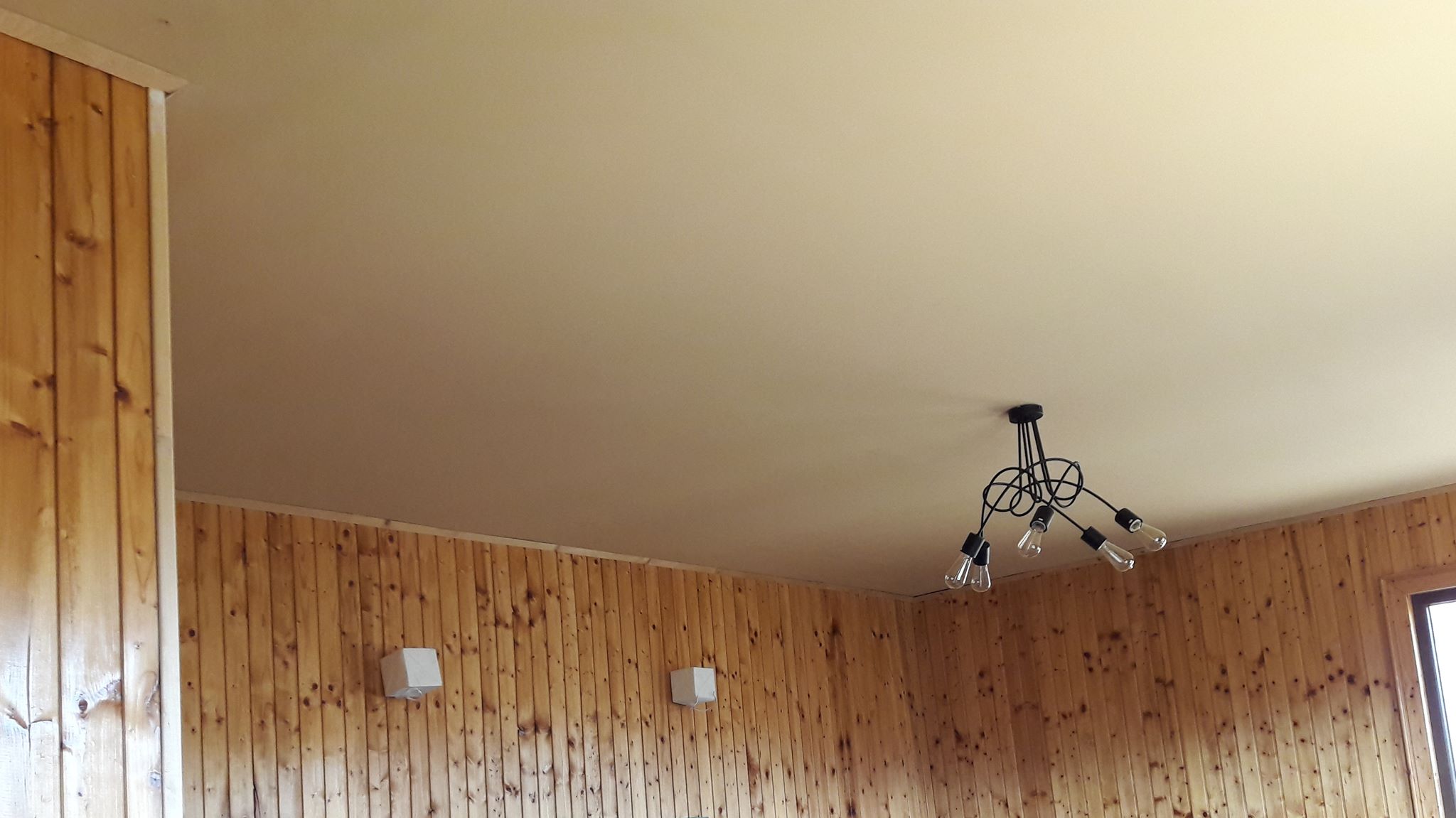

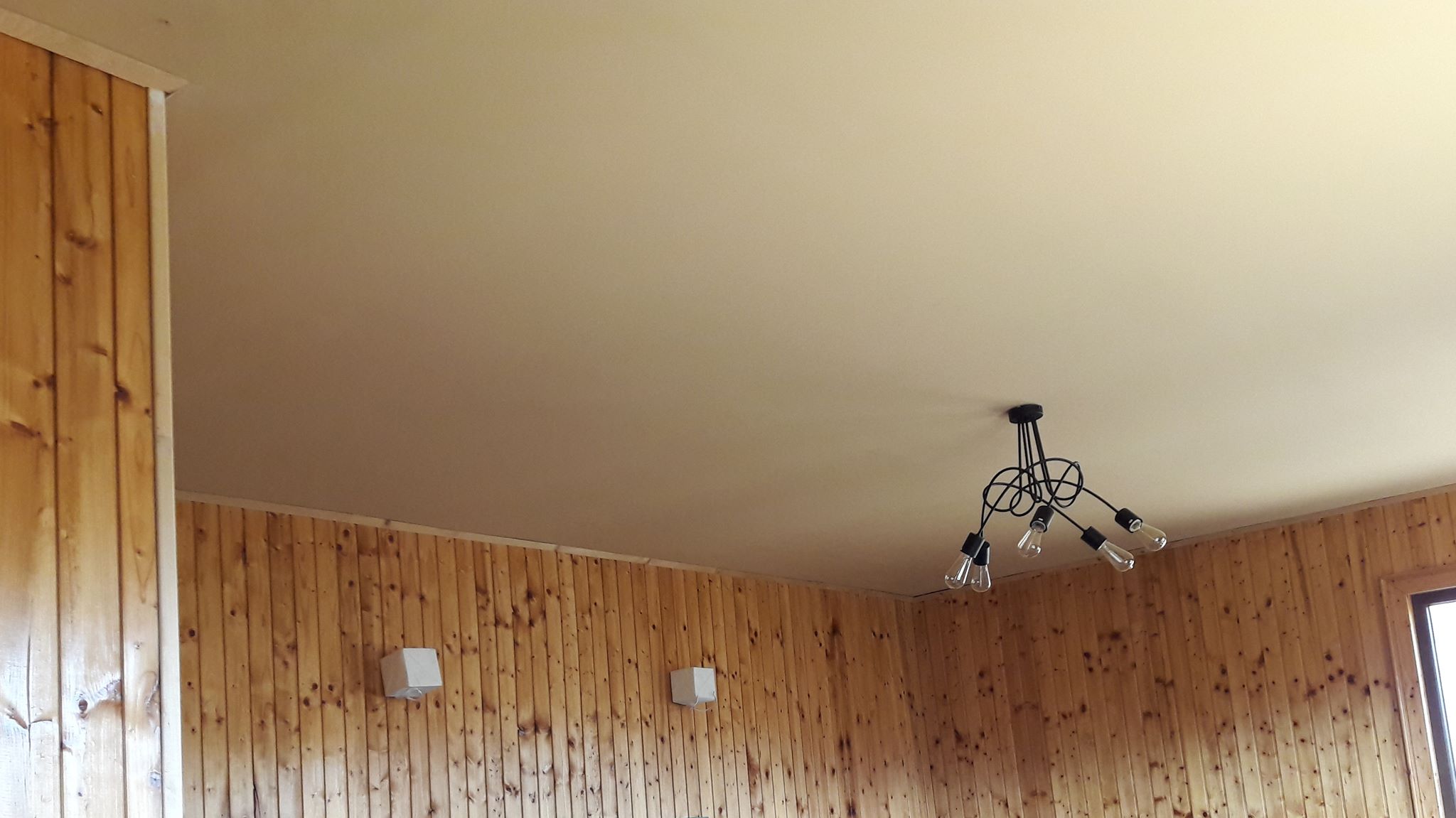

По-долу съм качим снимки от направата на две стенни Оригами-лампи ... съвсем в духа на "Направи сам" ;-)
1. Това е идеята: Лампа хвърляща светина с интересна шарка. Като лампата е направена от хартия.

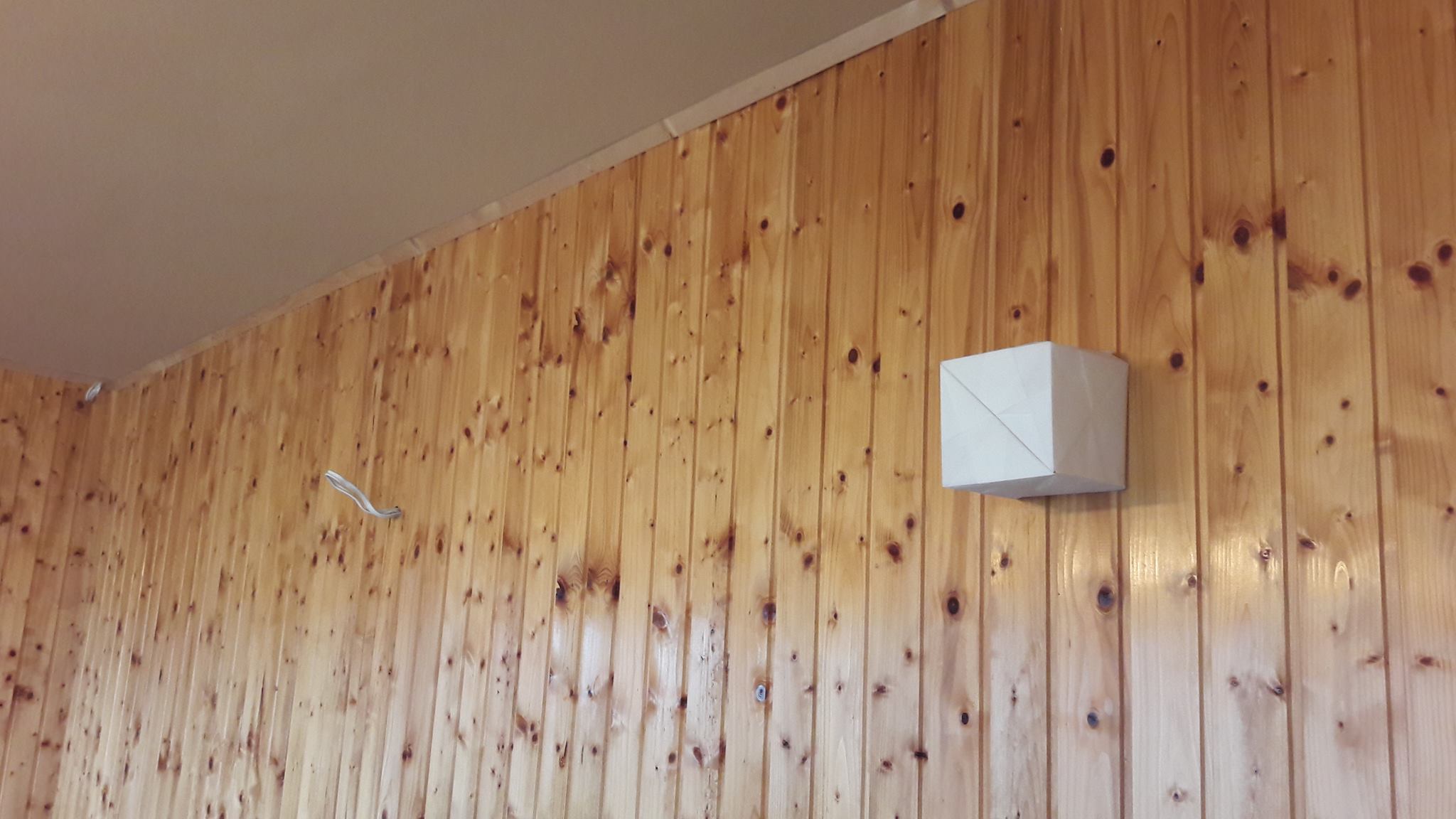

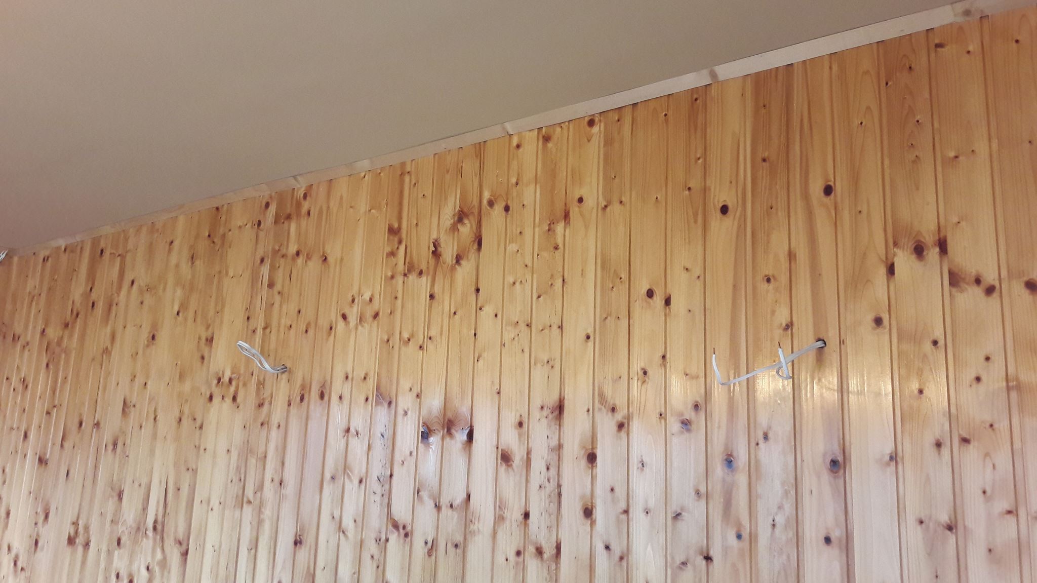

2. На мястото на тези кабели ще бъдат двете лампи.

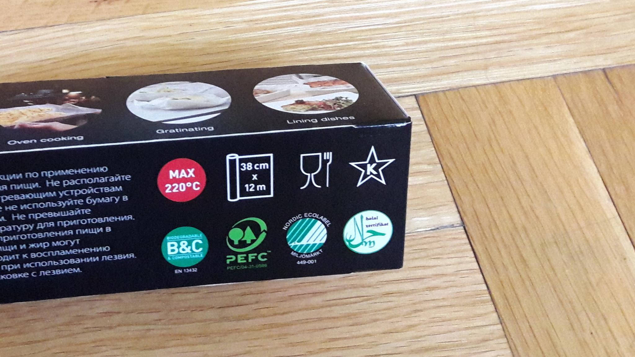

3. Поради съображения за безопасност, лампите ги направих от хартия за печене.
Напътствия за избор на материали:
  • - Ползвайте хартия на руло (на снимката е 38cm x 12m), а не на предварително нарязани листа. Така почти нямате фира при нарязването.
    - Използвайте ненагряващи крушки. Препоръчителните са LED.
    - аз въобще не разбирам от готварство, но всички хартии за печене които съм виждал, са "промазани", изглеждат ми "гланцирани". За разлика от обикновената хартия - те не "задържат". Демек - направената структура лесно се разпада. Та изберете по-"грапава" хартия, ако въобще съществува такава. Другия вариант е да сложите по една капка горещ силикон на сглобките или да направите поддържащ скелет от тел. (Моите лампи в момента са без силикон и без "скелет").

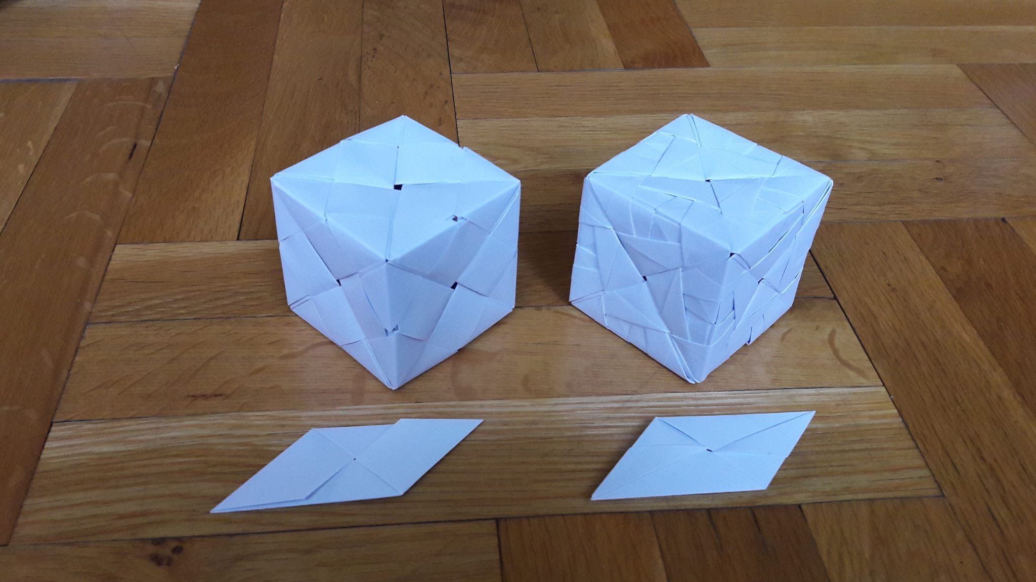

4. Това са двата прототипа, които направих в по-малък мащаб и от обикновена хартия, за да видя как ще изглежда лампата.
Разликата е само в сгъването на модулите, което определя "шарката" на светлината.
Избрах да реализирам десния вариант, поради очевидния хаос който предизвиква. :-)

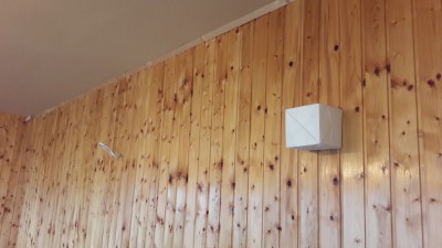

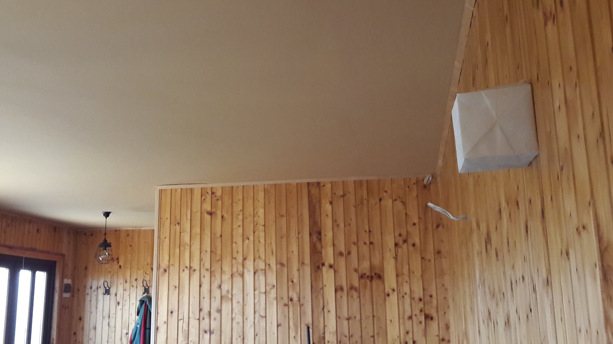

5. Първата лампа е временно поставена.

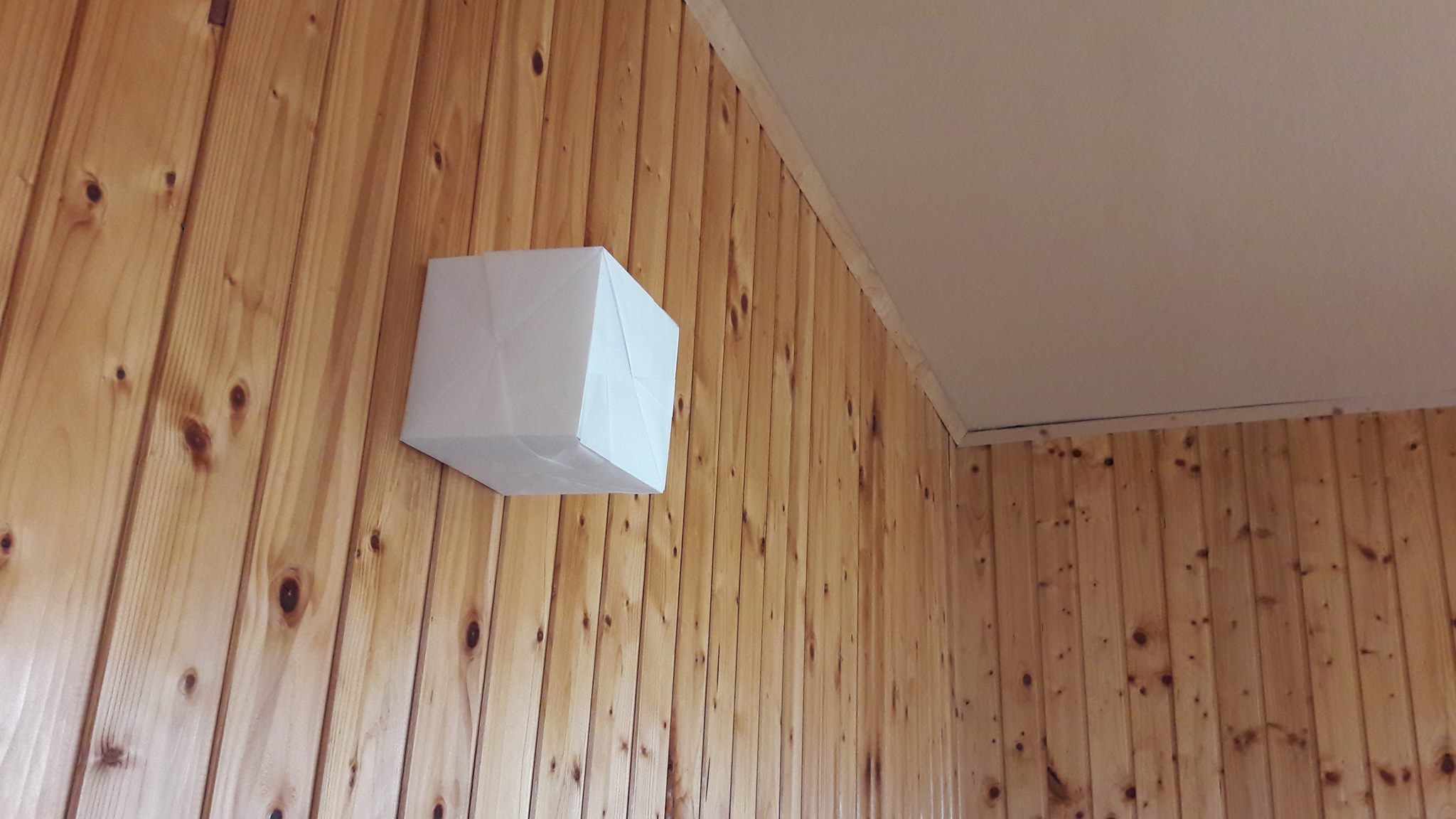

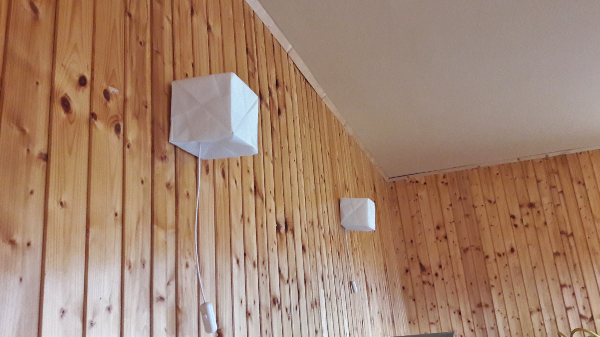

6. Изглед от друг ъгъл.
7. И от още един.

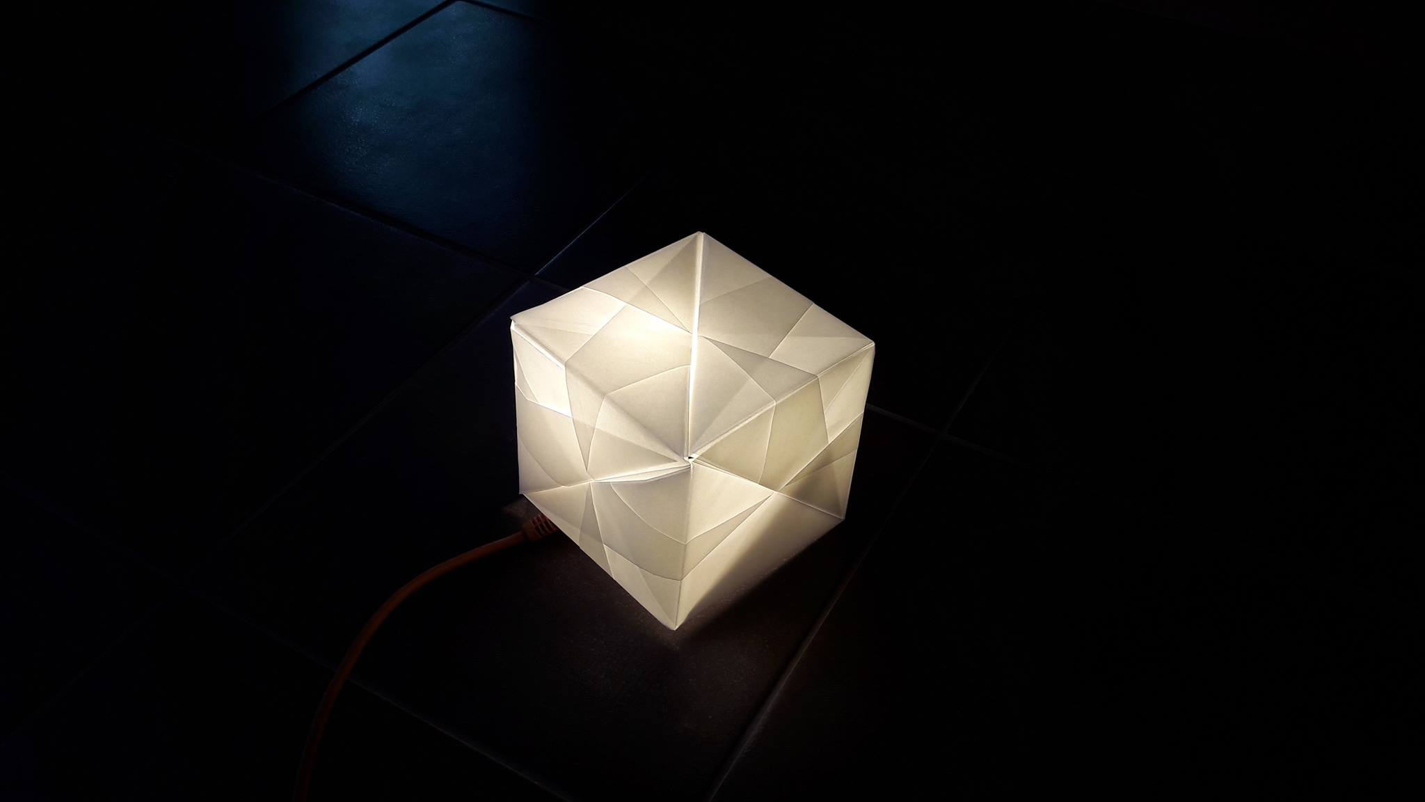

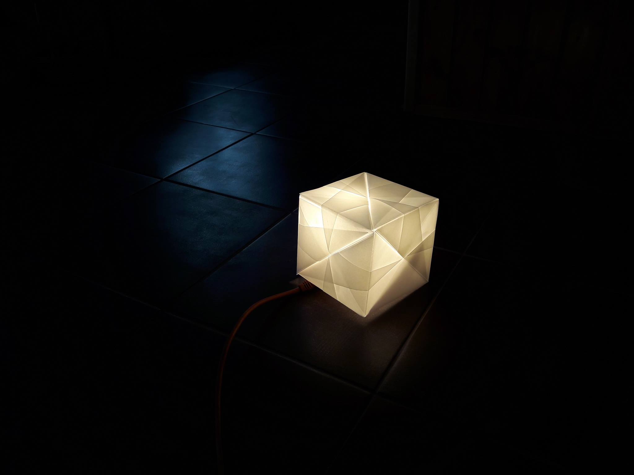

8. Dry-run :-) Това е тест на електрическата част.
Снимката е направена през деня, но явно апарата се обърква.
На живо изглежда по-добре отколкото на снимка :-)
9. Временно закрепени двете лампи.
10. В завършен вид.

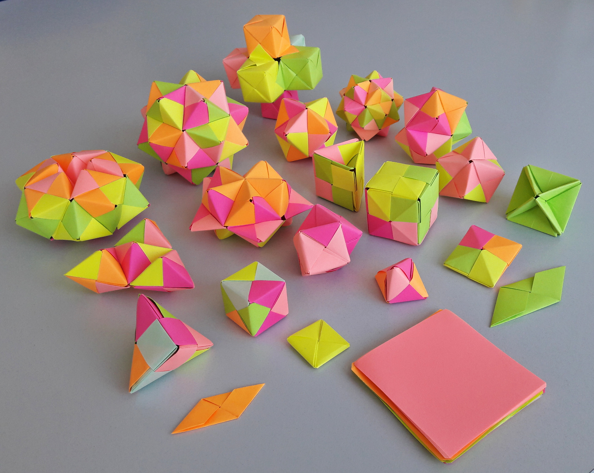

Между другото, Не е задължително лампата да е с форма на куб.
Може да развихрите въображението си и да я сглобите в друга форма.
Всички варианти от долната снимка са направени от едни и същи модули (Вижте оранжевия Sonobe-модул в долния ляв ъгъл).

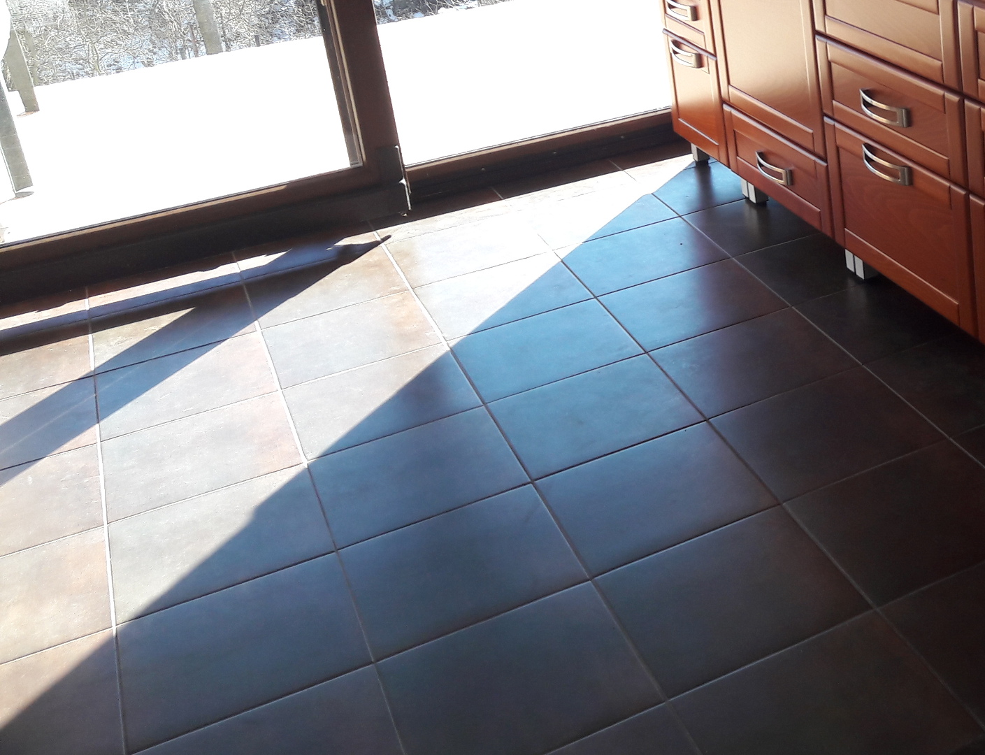

Lisko - майстор
Снимката с черните плочки кърти мифки и бидета!
Много художествена
gandonov - специалист
Lisko написа:
Много художествена
Art-ефекта е бонус Lisko. На тази снимка най-добре се виждаше "шарката" на лампата.
Фотоапаратът (тип "сапунерка") се ошашква когато снимам директно срещу лампата.
А иначе плочките са някакво светло кафяло. Но изглеждат доста различно в зависимост от осветлението.
