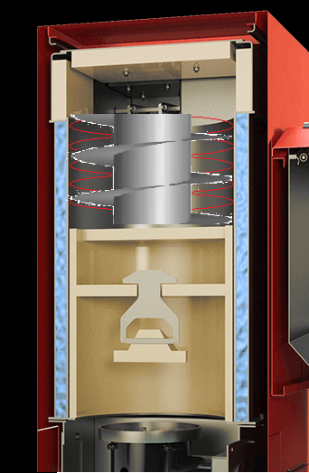

Котелът Cortina 7-22kW е с клас 5. За пелетния котел още няма информация, освен за мощността му, три котела от 14, 21 или 28 kW. Горивната камера на котела е цилиндрична, без трудно достъпни ъгли в които може се трупа пепел и катран. Облицована е с керамика която подпомага горенето и предпазва метала. Над отражателя на горелката са поставени хоризонтално две плочи, с перпендикулярно разположени отвори, през които преминават димните газове и недогорелите въглероди и въглероден оксид се съединяват с кислорода.

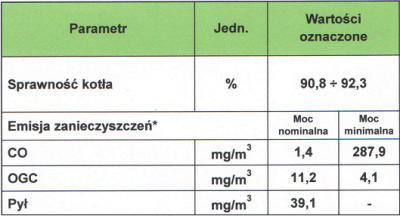

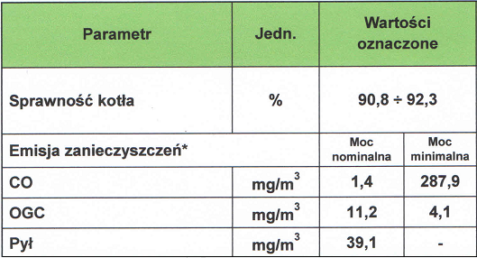

Според сертификата в номинална мощност - 22kW, въглеродният оксид е ppm 1,4. В минимална е ppm 287,9
Ефективността е 92.3% при 22kW и 90.8% при 7kW

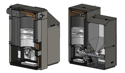

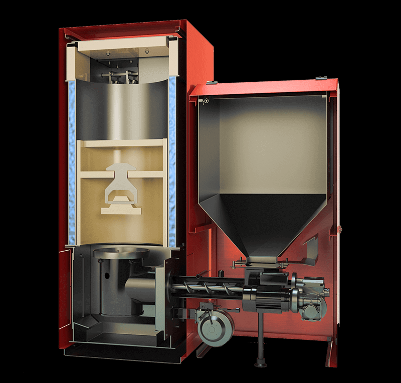

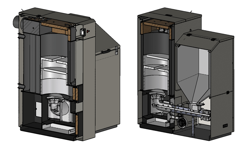

Cortina на пелети отвътре. Два хода в горивната камера, трети ход със 6 димогарни тръби. Газовете в тях се движат от долу нагоре.
Котелът е с втори вентилатор на фукса.
Cortina Carbo 14, 22 и 28 кВ, на въглища, от вътре. Един ход в горивната камера. Осем димогарни тръби - четири с ход от горе надолу и четири с ход от долу нагоре. Котелът е без втори вентилатор. За 22 кВ дълбочината му е 1080 мм. без фукса. Топлообменната повърхност е 2,4 м2.

Cortina вече е облицована допълнително с топлоустойчива керамика - цялата камера. Излиза от завода така, че повече няма къде да се сложи. Хоризонталните прегради са поставени по такъв начин, че пепелта се събира към центъра на котела, пада върху шмиргела и от там в тавата за пепелта.
