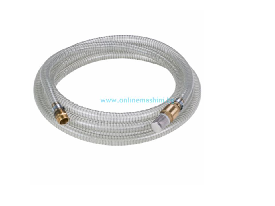

Ей това трябва да е потопено,нали?по принцип
Aко купя този на-малкия, дали ще влезе в един цол тръба- да го вкарам във сондата,набит на маркуч? така да опитам?
jordanil - специалист
С нещо такова ако опитам?
