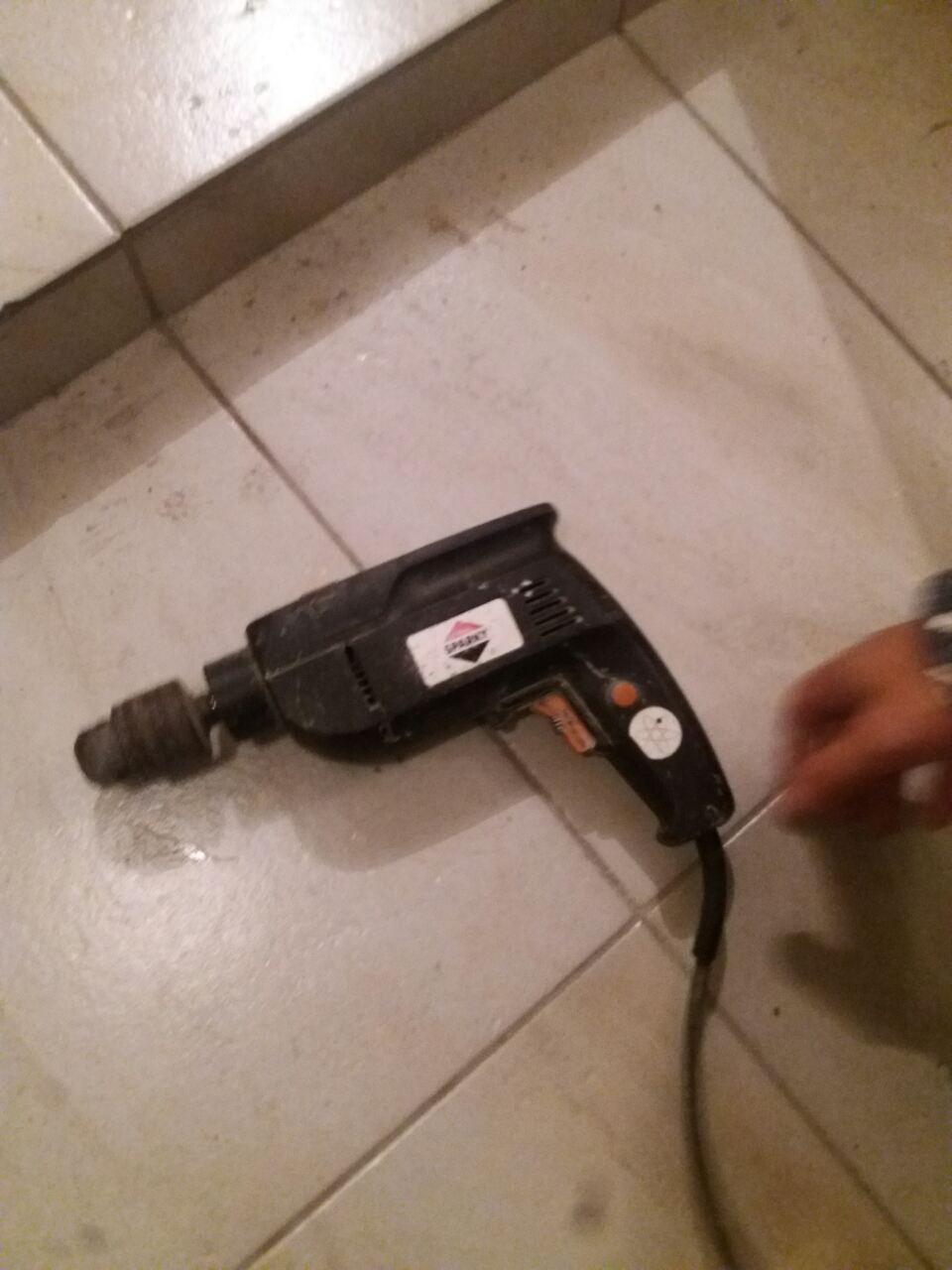

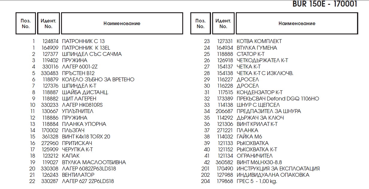

Здравейте някой знае ли, как да разбера мояра дрелка спарки кой модел е за да си поръчам някои резервни части като копчето и четките отвън на табелката нищо не се разчита благодаря
martinino
- напреднал
22 мнения в "спаркито не работи"
martinino
- напреднал
- Мнения: 43

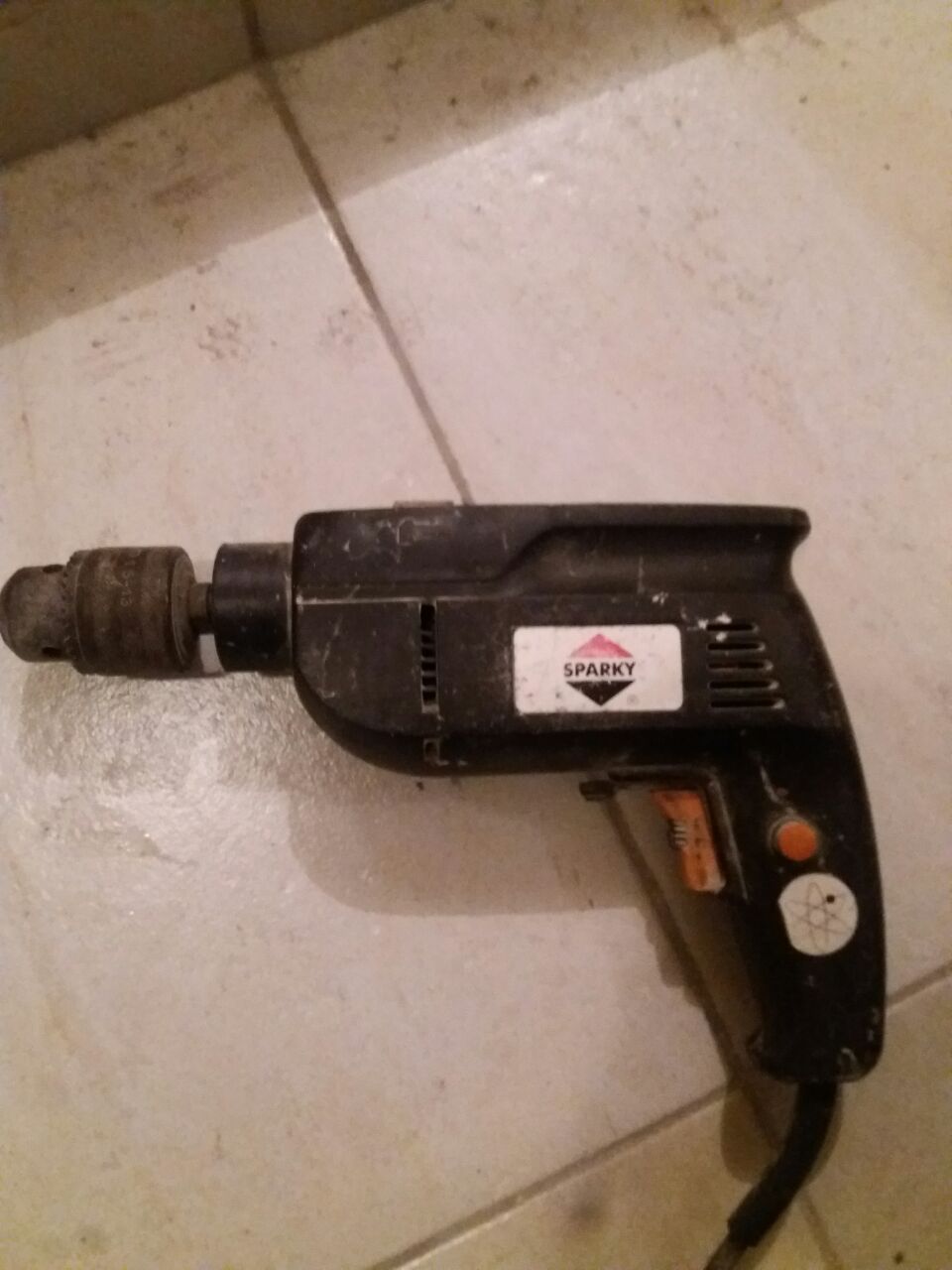

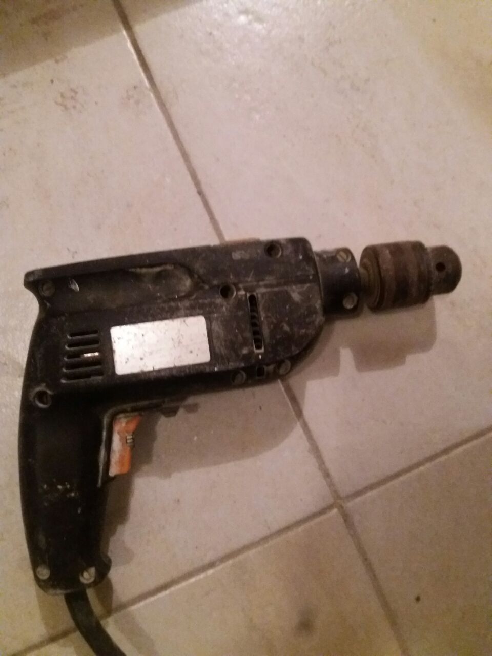

Това е дрелката номерата са се изтрили
mitko64
- Мнения: 2876

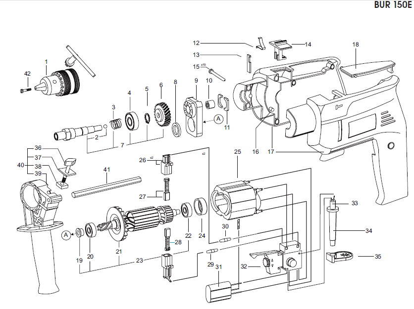

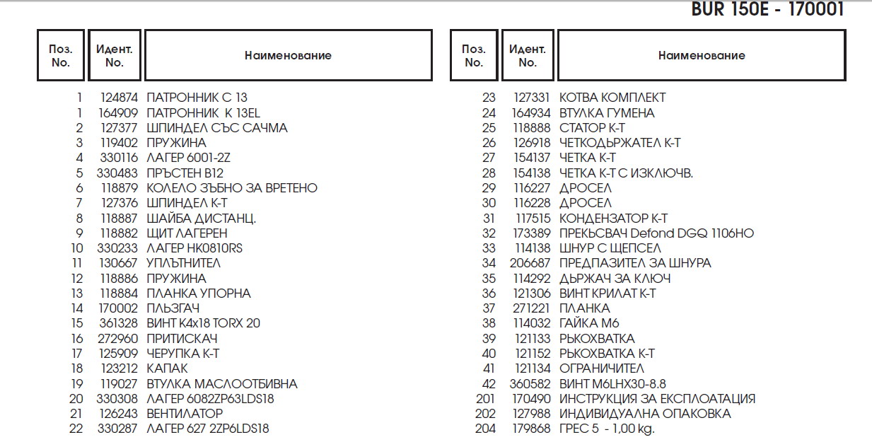

Eто ориентировъчни цени https://www.tashev-galving.com/search/0 ... bur%2B150e . Аз пък търся за същия модел подобни черупки https://www.tashev-galving.com/ETS61662 ... 0%BA%D0%B8 , само че за модел като от снимките горе и вече две години не мога да намеря.

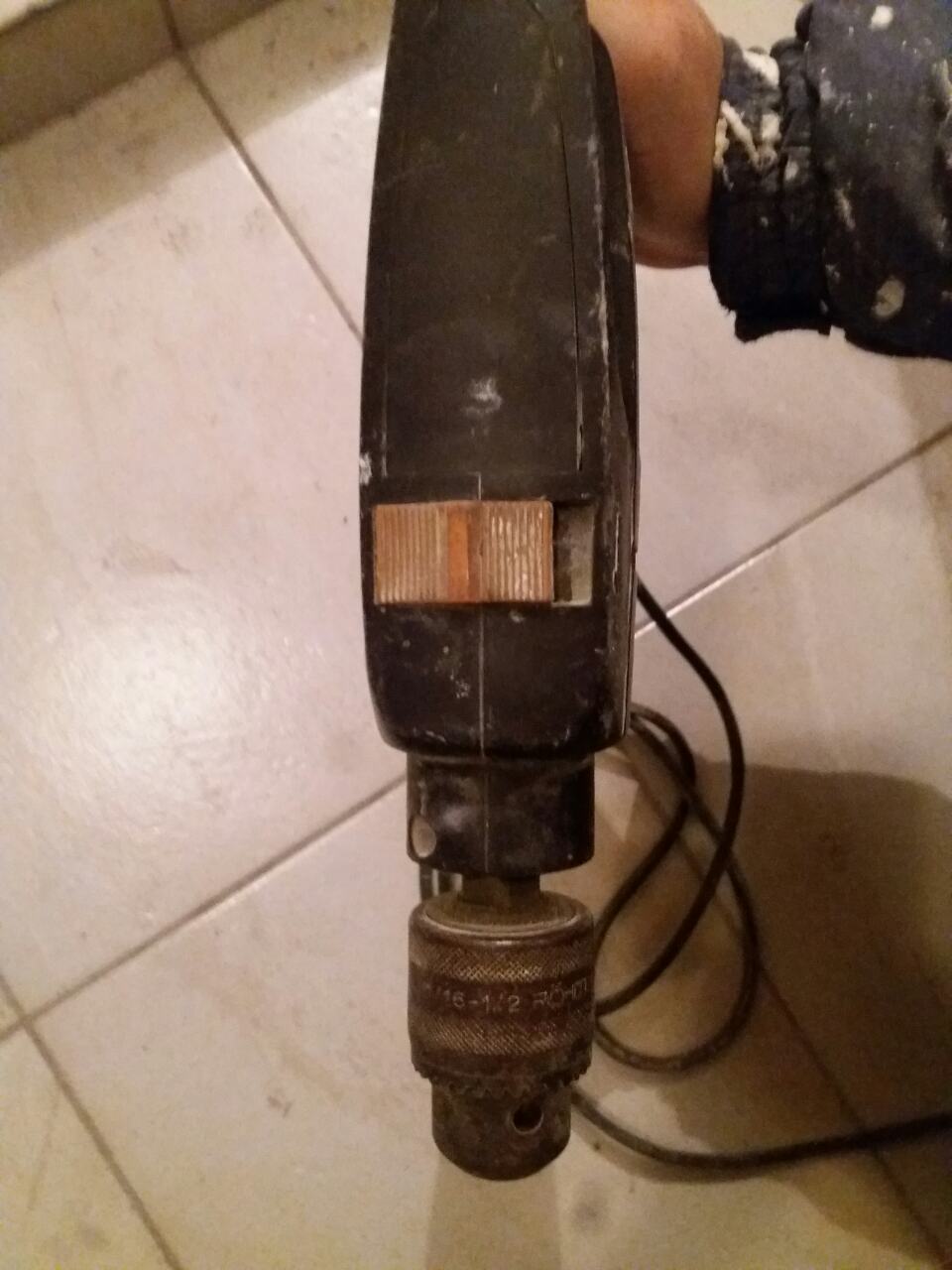

Най накрая разбрах модела БЛАГОДАРЯ за което сега ако някой каже какво трябва да дменя защото дрелката не може добре да се изключи удара веднъж пробивах един плот и много я измъчих малко замериса на изгоряло и явно тогава съм бил натиснал без да искам.на чук и сега като натисна копчето спира и започва малко по малко да се включва само
mitko64
- Мнения: 2876
Проблемът може да е тук https://www.tashev-galving.com/ETS61188 ... 1%82%D0%B0 или тук https://www.tashev-galving.com/ETS61188 ... 0%BD%D0%B0 . Аз имам същият проблем с една БУР2-350Е , още като съвсем нова. Смених цялата карантия, свързана с удара, но проблемът продължава. При мене най- вероятно са ми пробутали бройка с по- дълбока дупка за съчмата. Мисля да я преработя с разни подложки да изключа изцяло удара.
