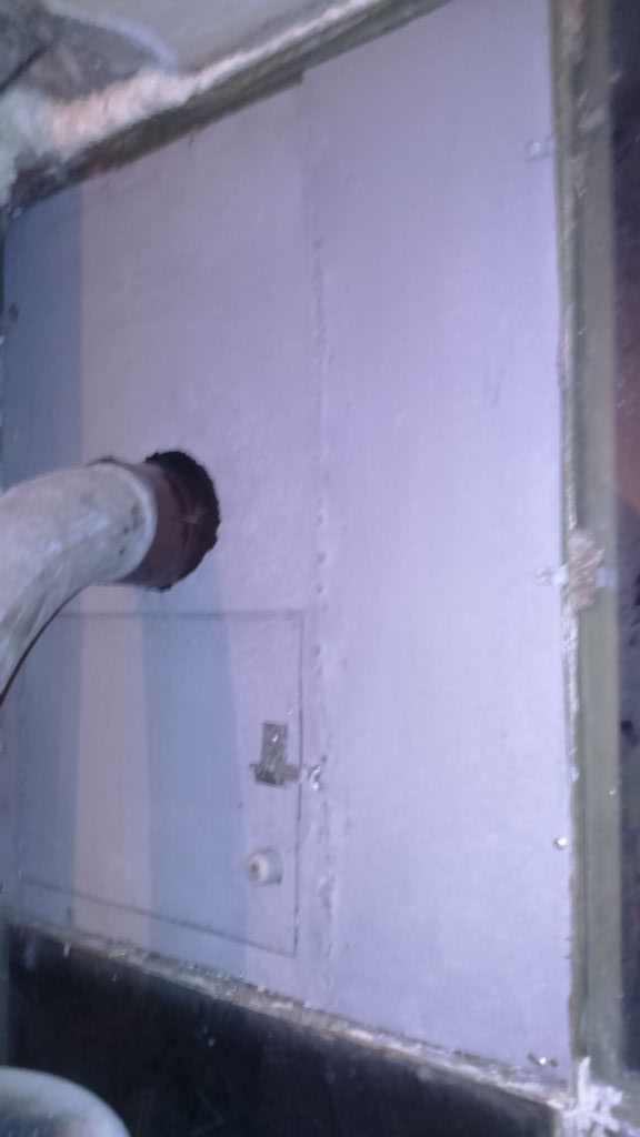

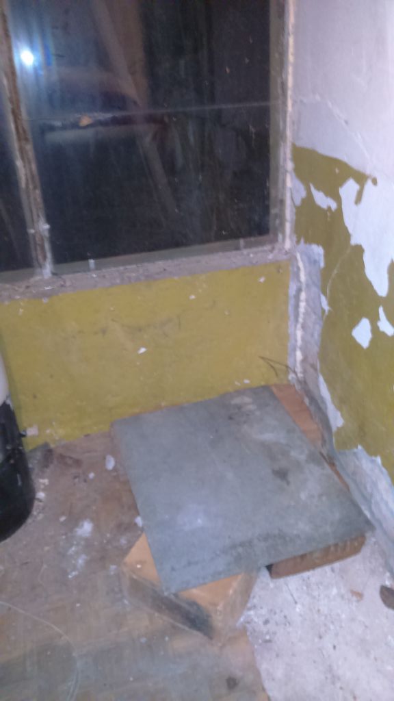

Eто какво измислих дотук. Това е предверието. Подът е циментова замаска, отдолу са някакви тухли. Вкарах бойлера вътре

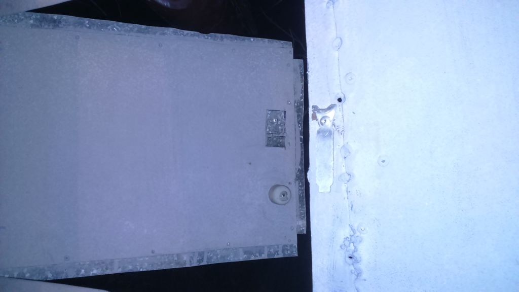

Извадих един от прозорците, а на негово място направих от стари ламарини ето това. Оттам излиза кюнеца на бойлера
Даже оставих прозорче в него, за проветрение на "банята" :-)

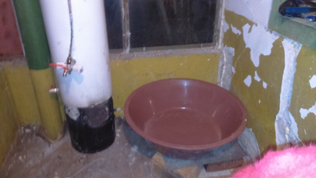

Първо мислех да сложа в единия ъгъл поддушово корито, но като видях, че са по 100+ лева се отказах. Вместо това сложих един голям леген, мисля да пробия сифон в него. Около него ще има някаква завеса. По-умно нещо не ми хрумва засега.

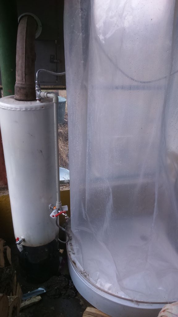

Намерих поддушово корито за 20 лв. с него ще реша проблема: https://www.olx.bg/ad/poddushovo-akriln ... 6LrHP.html

Колега , помисли ли за водата , която ще излиза извън коритото , къде ще отива ? Според мен , не се занимавай с това корито а за тези 30-тина лева (защото толкова ще ти излезне с доставката) по-добре си купи цимент и пясък(а може пясъка да го намериш там наоколо ,както каза че имало много изоставени къщи). Постави тръбата за сифона на пода ,около нея нареди тухли единички (за пълнеж) за да си повдигнеш нивото и удари една циментова замазка !

nеwage написа:
Значи щом не е бетон- помисли не е ли по-лесно само да изкопаеш канал за тръбата и сифона, вместо за завдигаш нивото над тръба, поставена НАД замаската.

Ето крайната версия на банята. Снощи се къпахме всички.
