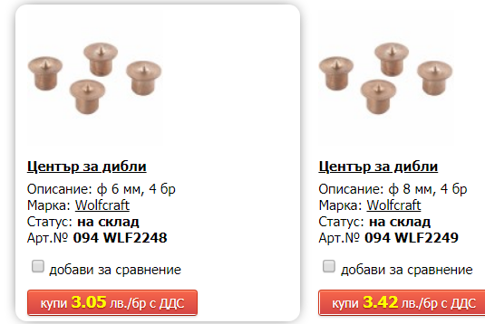

Мислех да набия 3 шпилки с диам.10мм.в канта на дъската и 3 отвора в царгата на леглото.
Но проблема ще е съосността.Трудно ще ги пробия вертикално.
Някакви други идеи?

Купуваш си такова и центрираш.

Относно за центровете-имам ги,но те не гарантират пробиване на вертикални отвори.
nikolson - майстор
Разпробиваш парапетчето, както е на място на леглото и продължаваш към царгата и таблата. Завиваш в царгата и таблата метални дибли и захващаш с винтове. Когато решите да спи без парапет, слагате тапички на отворите.
Ако пък имаш колонна бормашина (или със стойка), правиш си водачи с някое трупче и разпробиваш през него.
