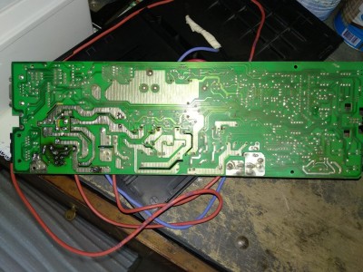

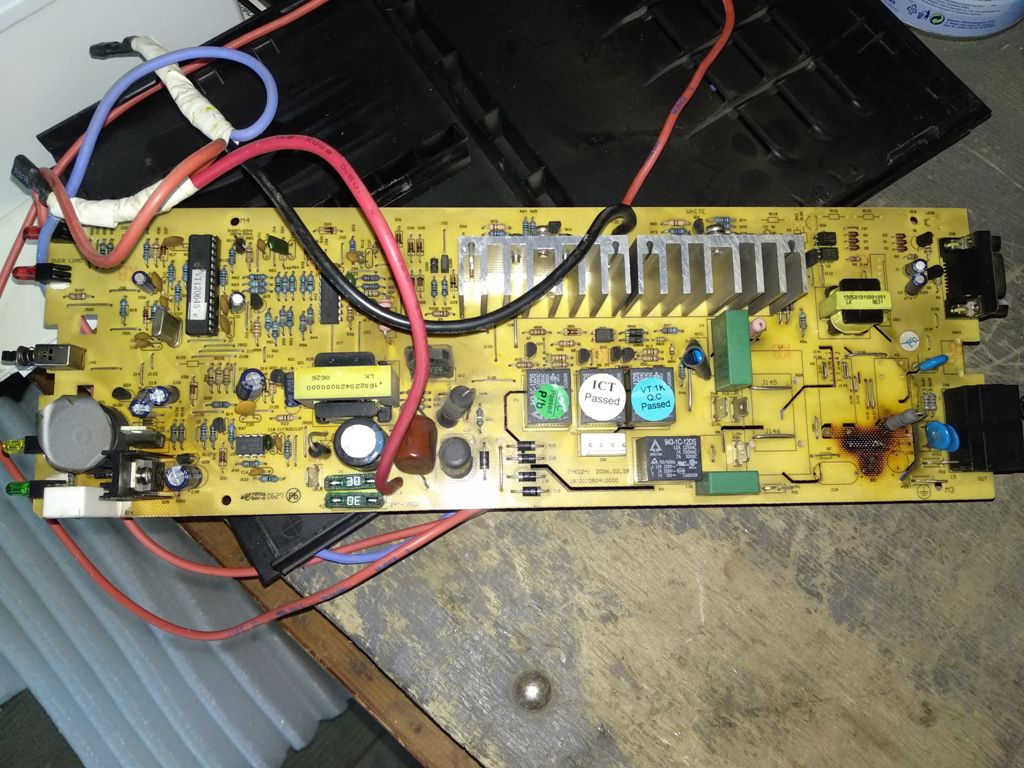

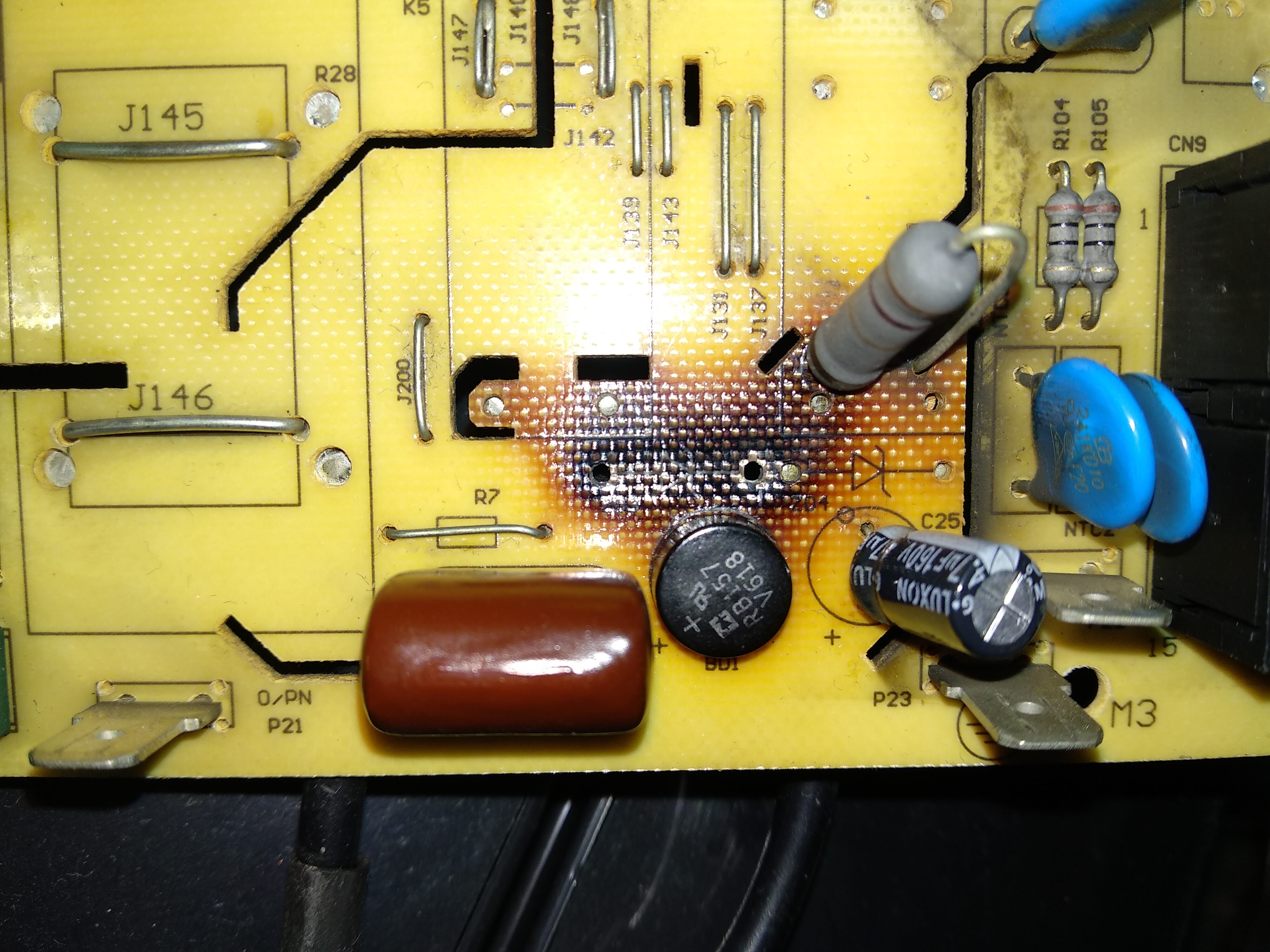

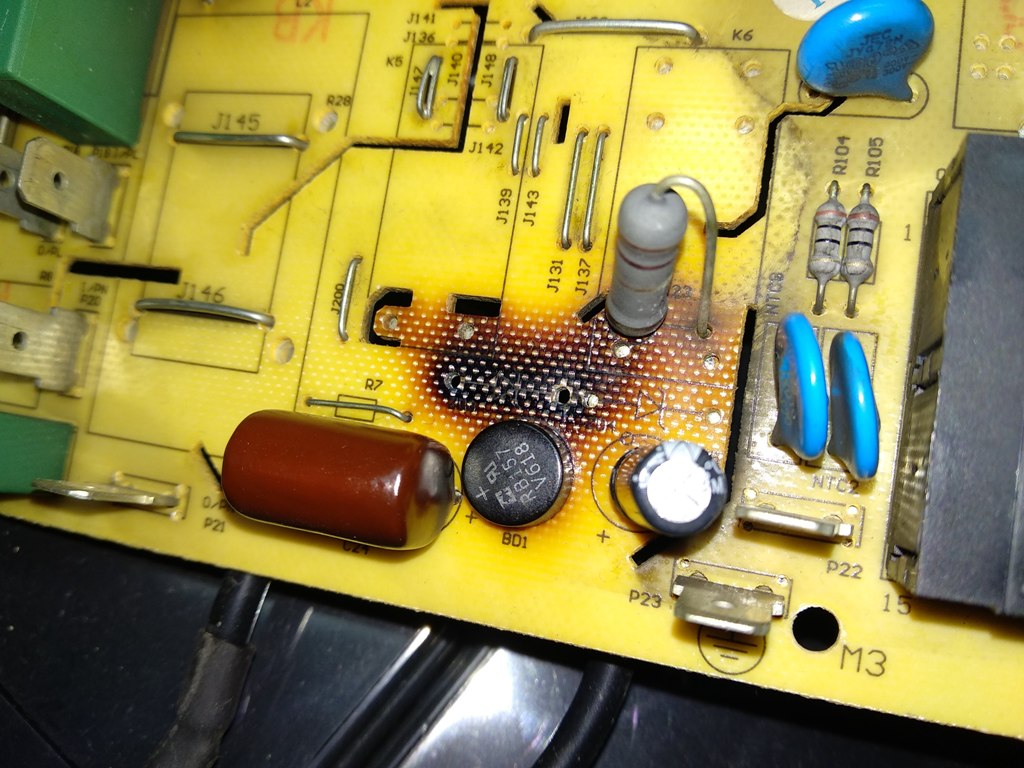

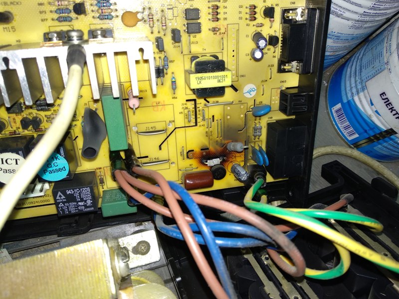

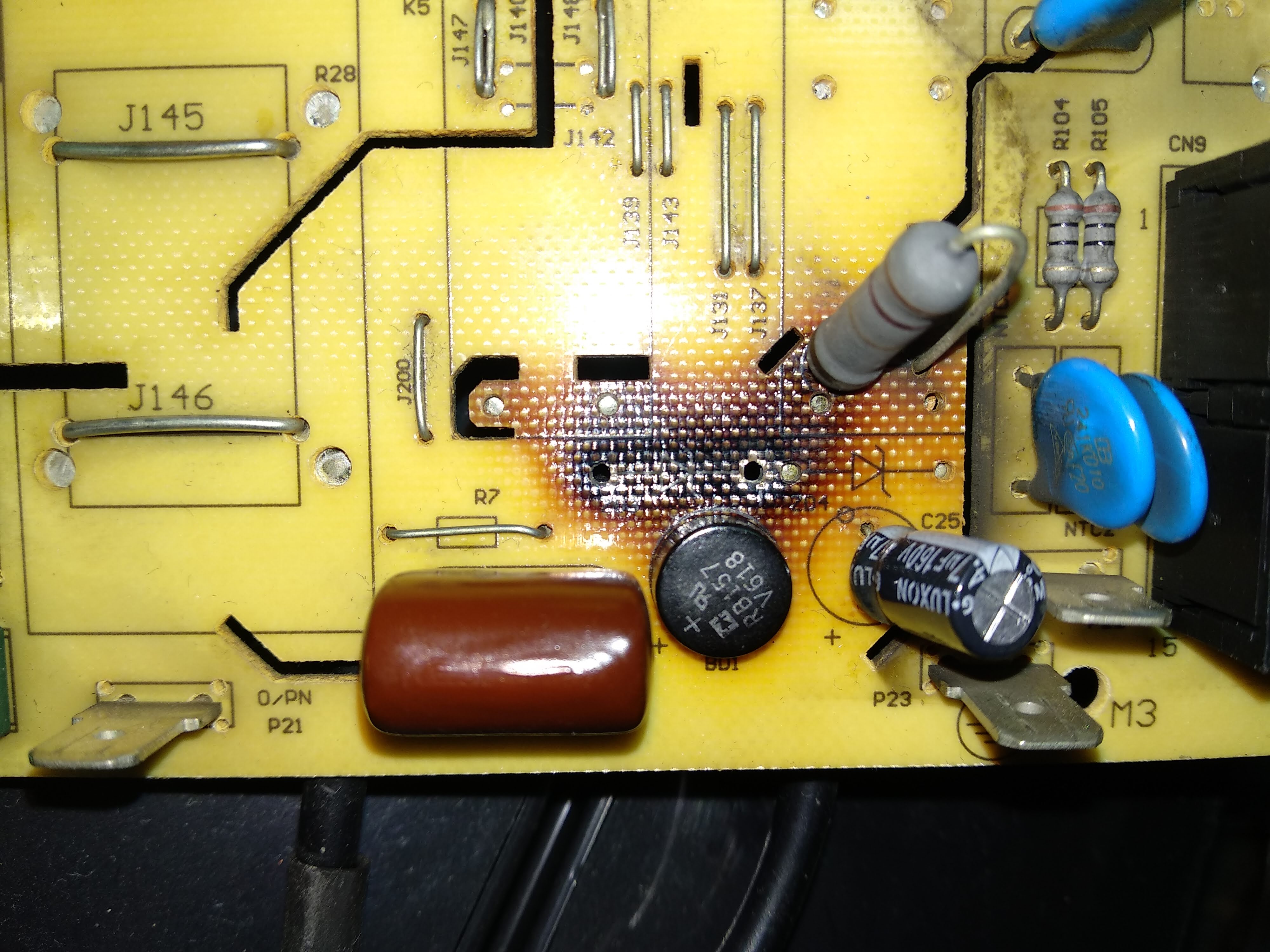

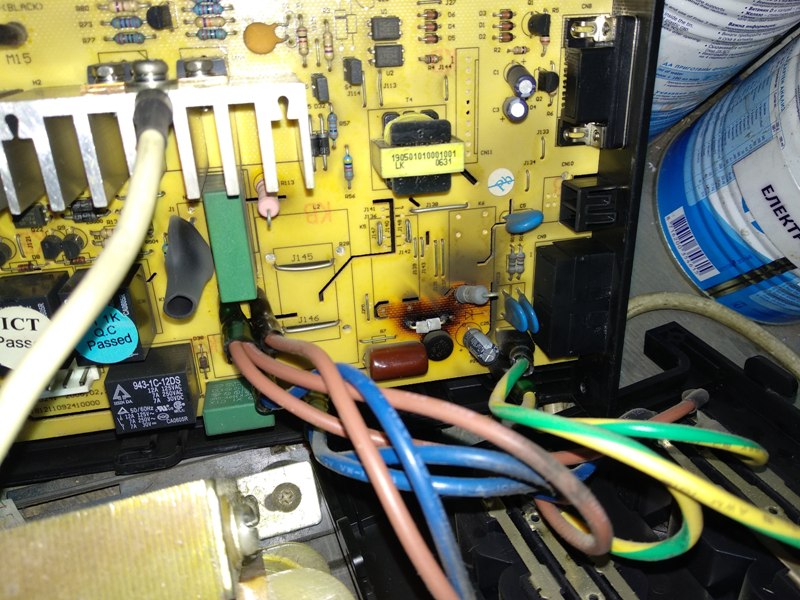

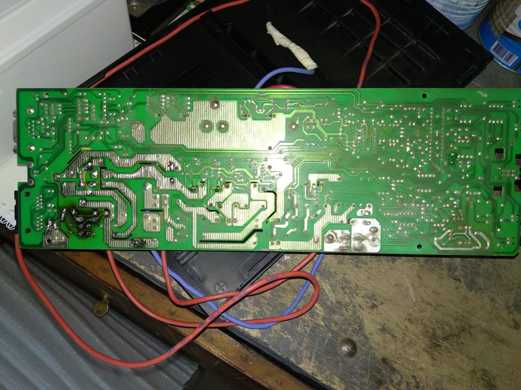

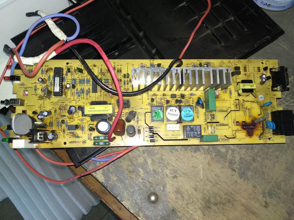

Привет! Търся помощ за ремонт на UPS Inform Guard S 1000! След токов удар са пробили греца BD1 и ценер диод ZD3, свалил съм за смяна и кондензатори C24 и C25. Проблемът е че ценер диода направо се е разпаднал и не се чете нищо по него. Ако някой има схемата на този модел моля да сподели или ако има такъв UPS да погледне какъв е диода? Благодаря предварително!

нед сеп 02, 2018 9:20 amAntonii написа: Аз имам в нас една платка от един дефектен Guard 1000VА и по спомени беше като тази.Благодаря ти предварително! Ако можеш провери и R123, че доста е опушено и по пръстените не се разбира. При мен е 2,47 кОма.
Като се прибера следващата седмица в нас ще погледна за дадения ценеров диод.

съб сеп 01, 2018 10:44 pmhidrazin написа: И кат я намериш кво?Като (ако) я намеря ще видя ценера какъв е! Ако на теб не ти трябват схеми, това не означава че и за други е така! Все пак не сме всички велики майстори като теб! Греца RB157 - от 50 до 1000 V, C25 - 4.7uF 160V, значи е някъде между 50 и 160 волта, като едва ли е чак на границата на кондензатора!

нед сеп 02, 2018 10:44 ampetkomz написа: ... C25 - 4.7uF 160V, значи е някъде между 50 и 160 волта ...Това как ти хрумна?????
За това говоря. Опитваш се да "ремонтираш" без основни познания.
В тоя UPS няма какво да правят напрежения между 50 и 160V - просто нямат работа там.

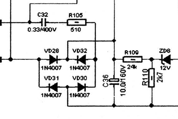

Ей ти част от схема на друг UPS с подобно схемно решение:

нед сеп 02, 2018 10:58 amhidrazin написа: Ей ти част от схема на друг UPS с подобно схемно решениеСам каза - подобно...намери моята схема и пак ще говорим! На бас че не е 12волта!

нед сеп 02, 2018 10:58 amhidrazin написа: А дано тръгне. А дано ама надали...UPS-а вече работи. След като премахнах изгорелите елементи и възстанових пистите, всичко вече работи нормално! Оказа се, вчера не съм видял че въпросните елементи захранват опционални релета които при мен ги няма, така че може и без тях.
На тези които се опитаха да помогнат - благодаря, но не е нужно да разглобяват за да видят ценера какъв е!
