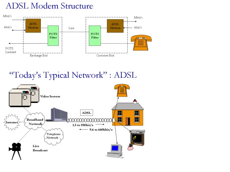

ако си с ADSL=асинхронна цифрова абонатна линия в лентата от 300 до 3400 херца имаш възможност да свържеш само един телефон, който отговаря на pots услигата, еквивалент на телефон в обществената телефонна комуируема мрежа. Вътре в adsl модема имаш сплитер, който отделя трафика от pots и го насочва в обществената телефонна мрежа, докато трафика от данни го насочва в мрежата за данни. От 300 до 3400 херца ти е телефона, след това имаш защитна лента и чак след това следва upstream i downstream потока от данни, като между тях има отново защитна лента. Можеш да си сложиш втори или повече телефони, но те трябва да са voIP т.е глас през интернет мрежата базиран като пренос на данни и тогава тези телефони попадат в честотния спектър на данните. Това ти което си направил е че си свързал три телефона паралелно да ти приемат съобщенията от една и съща линия. Те ползват една линия и няма как качеството да е различно, освен ако при свързването на допълнителните два телефона да не си направил хубав контакт!!
prascho - майстор
това е едно опростено тълкуване на разделението на сигнала в адсл модема
