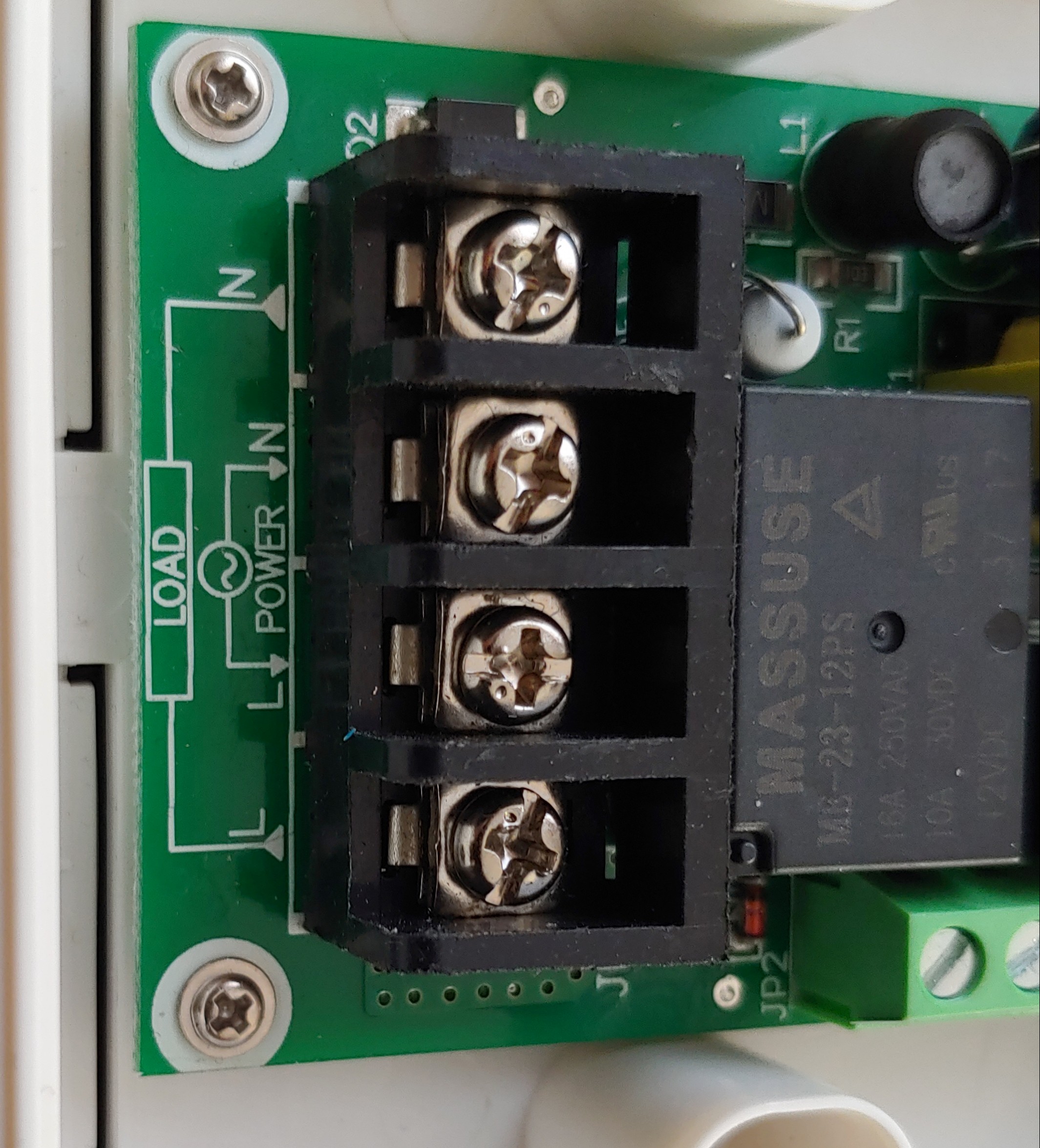

Здравейте, бихте ли ми помогнали с монтажа на стаен термостат бисолид към контролер на Plum ecomax 850 ако въобще е възможно. Проблема е че го купих без да се посъветвам. И сега не знам кое къде, прилагам снимки на термостата и на контролера, благодаря предварително!

А тук (английски):
https://www.cerbos.ee/img/cms/poletid/k ... manual.pdf
и Тук (Руски):
http://greenergy.com.ua/wp-content/uplo ... _0_RU.pdf
пише че се свързва на клеми 28 и 29. Освен това пише и как се настройва в менюто.
и Тук (Руски):
Evgeniy
- Мнения: 1331
Ей тука: https://elkom-express.bg/wp-content/upl ... olid-2.pdf пише, че има и двата типа клеми - вдясно зелените на картинката по-горе.

Значи връзвам средните клеми на релето 2 и 3(L и N) към електрозахранването, после трябва да свържа 28 и 29 на контролера които са за стаен термостат към релето, въпроса е къде точно
