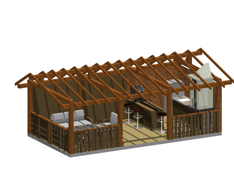

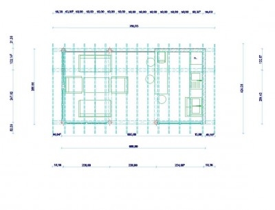

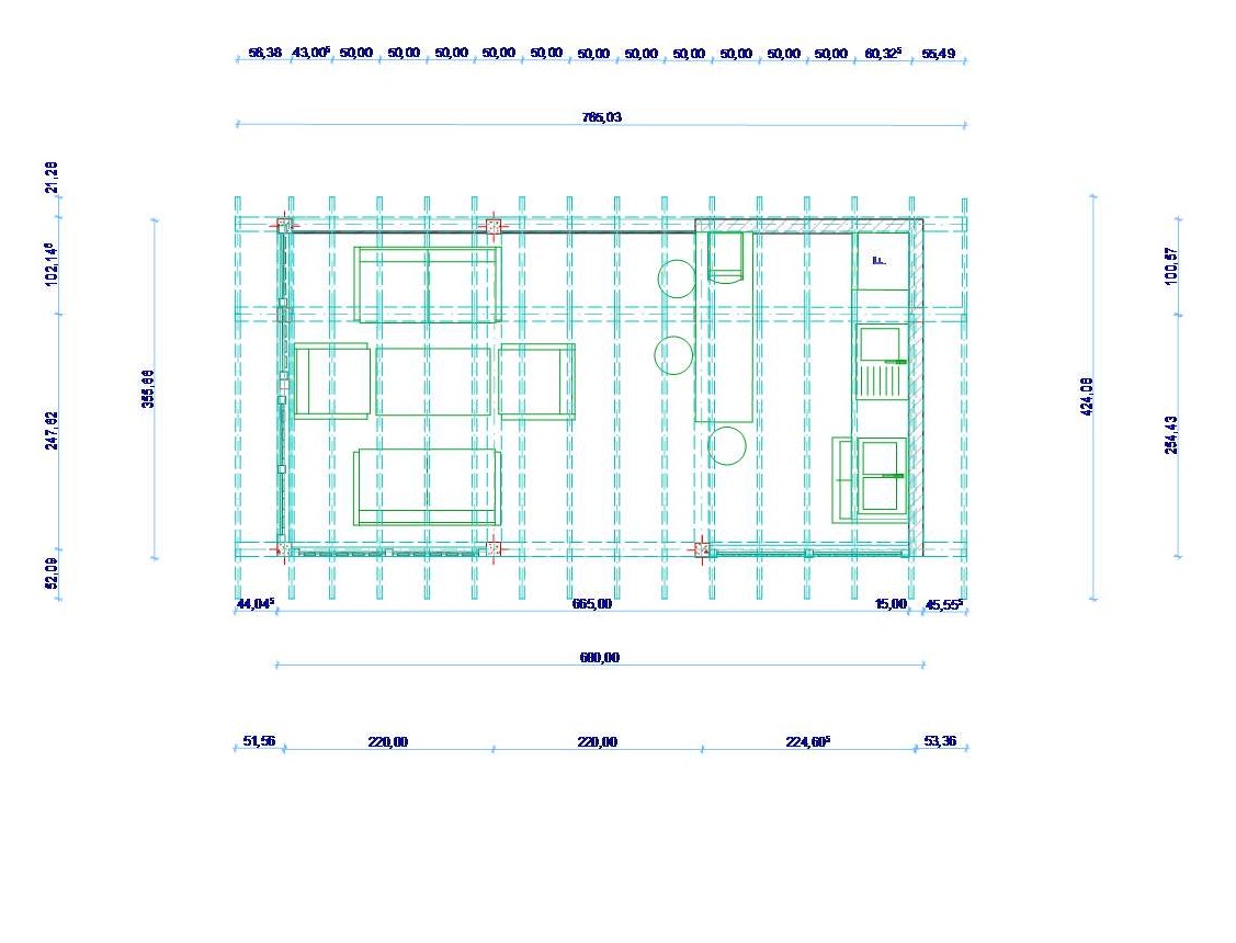

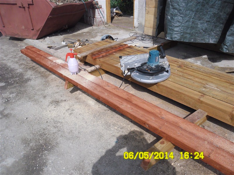

започвам изграждането на градинско барбекю. Направил съм си проект и ще действам по него. Първият въпрос ми е с какво е най-подходящо да направя захващането на отделните елементи един към друг, дали с планки, дали само с винтове, дали с нещо друго. Елементите ще са със следните размери:
колони,билна столица,подложни столици 15/15 (след рендосването ще са по-малки), ребрата са 10/5. Приемам и градивна критика естествено.

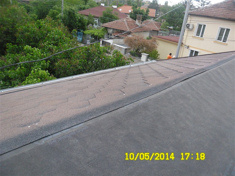

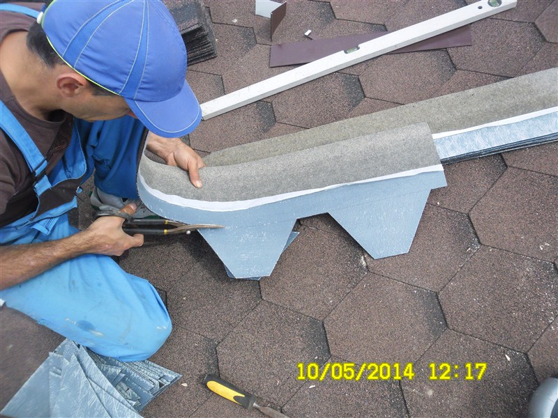

Вадим Владимиров - специалист
Няколко въпроса. С какво ще се покрива? Задната стена на границата на имота ли е? Питам, защото отводняването трябва да е във Вашия имот.

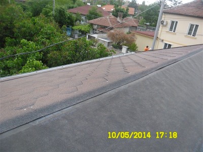

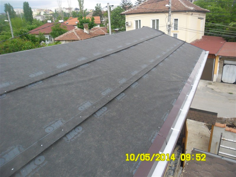

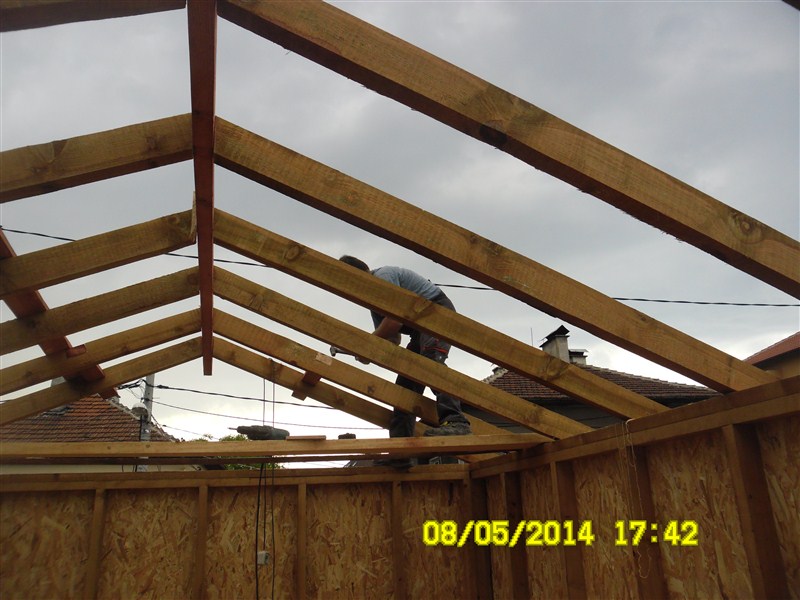

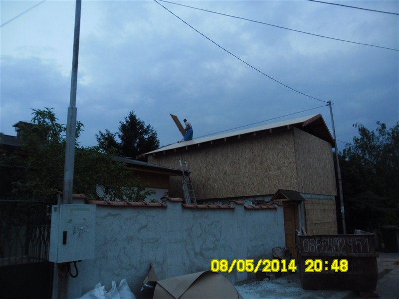

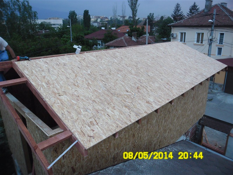

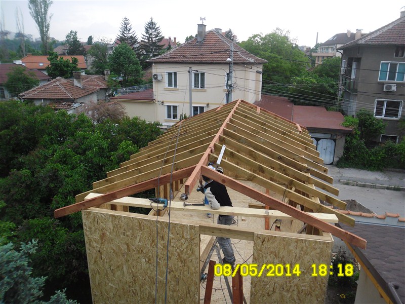

Относно крепежите. Винтове за дърво и пирони ще свършат перфектна работа. Имам доста снимков материал, но е хубаво да знам какво е покритието.
joro_tsanev - специалист
На границата на имота е, но водата ще е уловена с улук в резервоар, а ще е покрито с битумни керемиди.

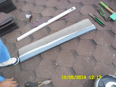

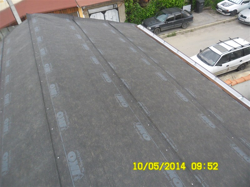

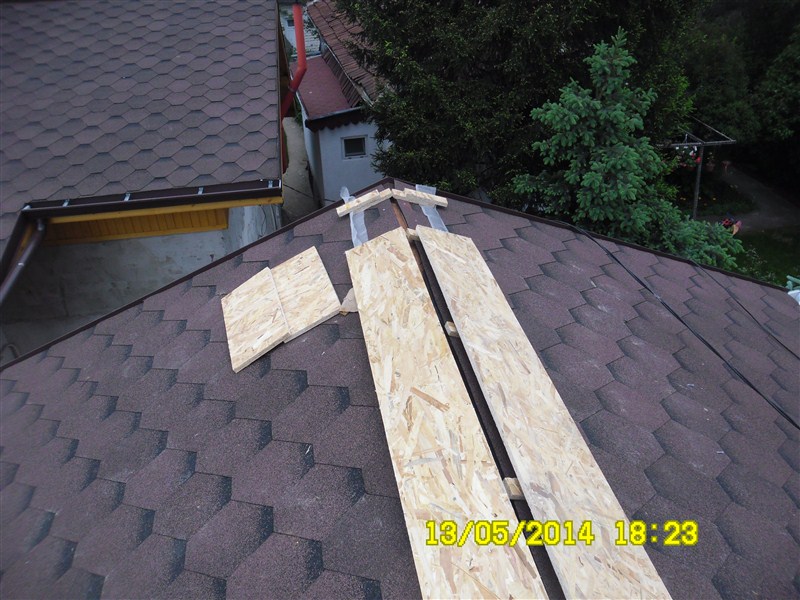

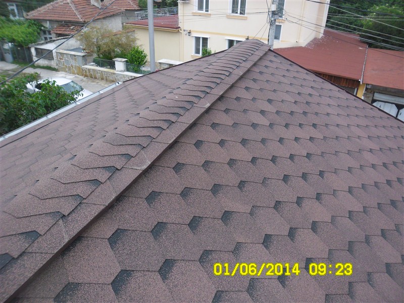

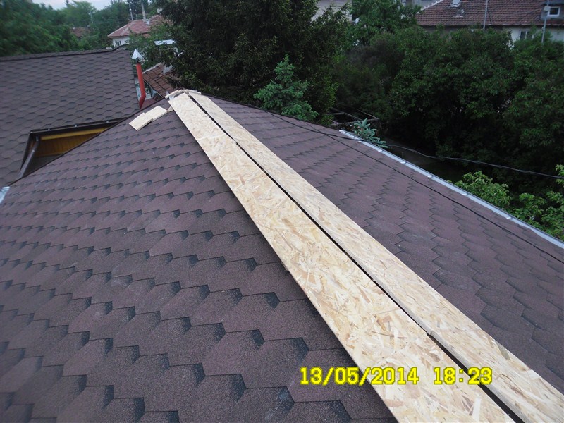

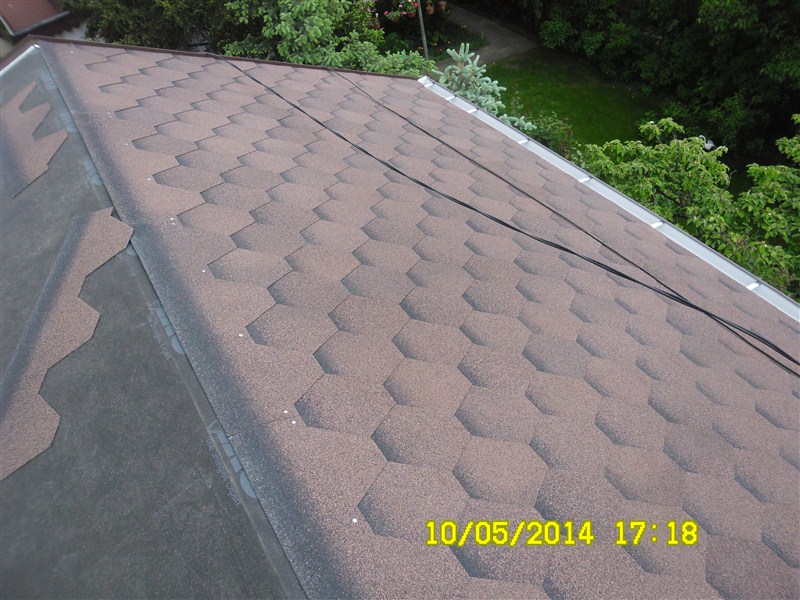

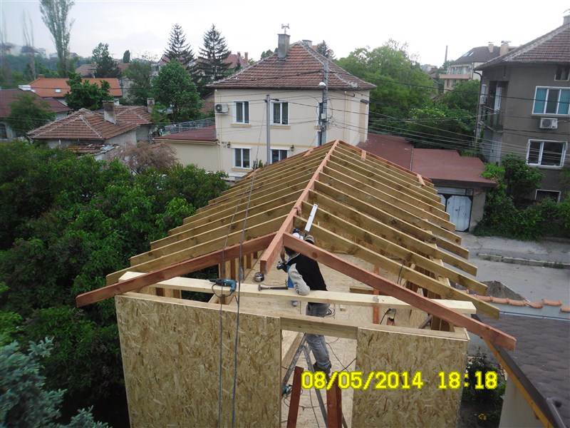

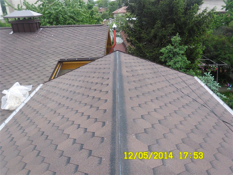

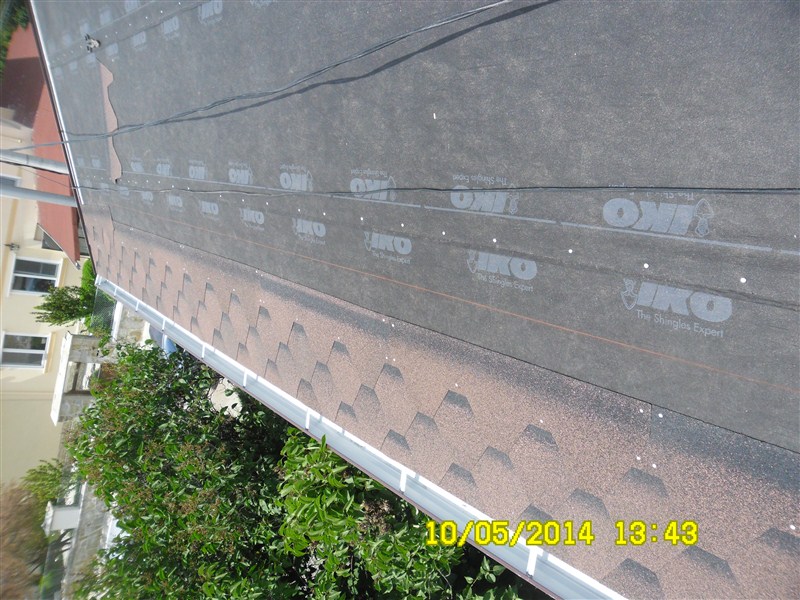

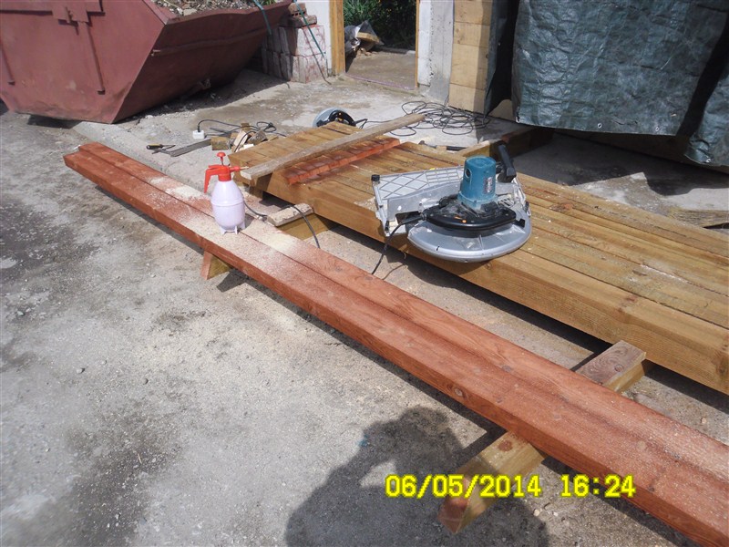

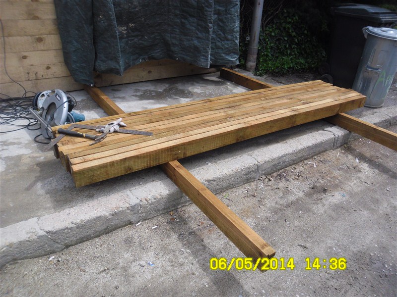

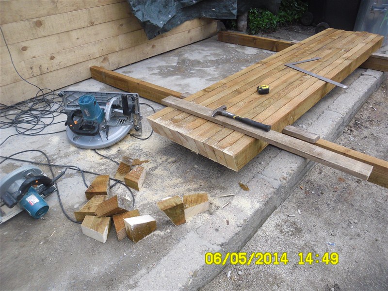

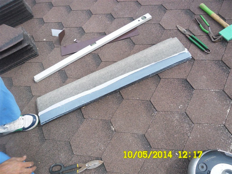

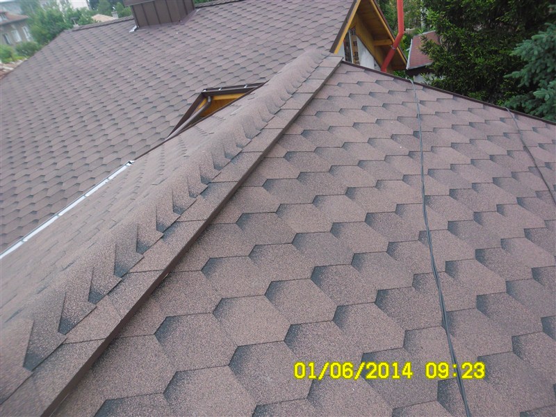

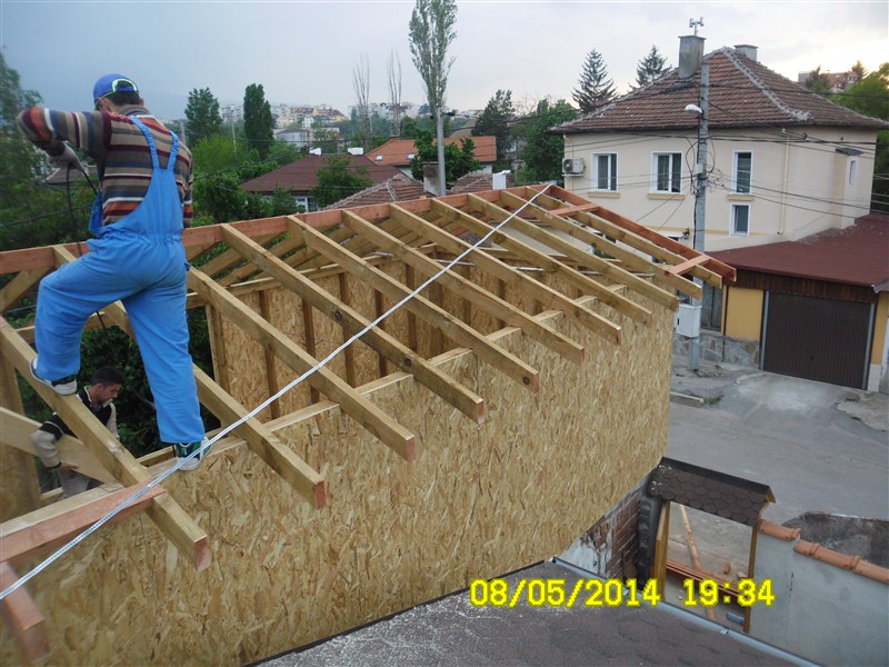

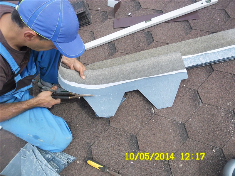

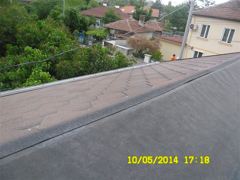

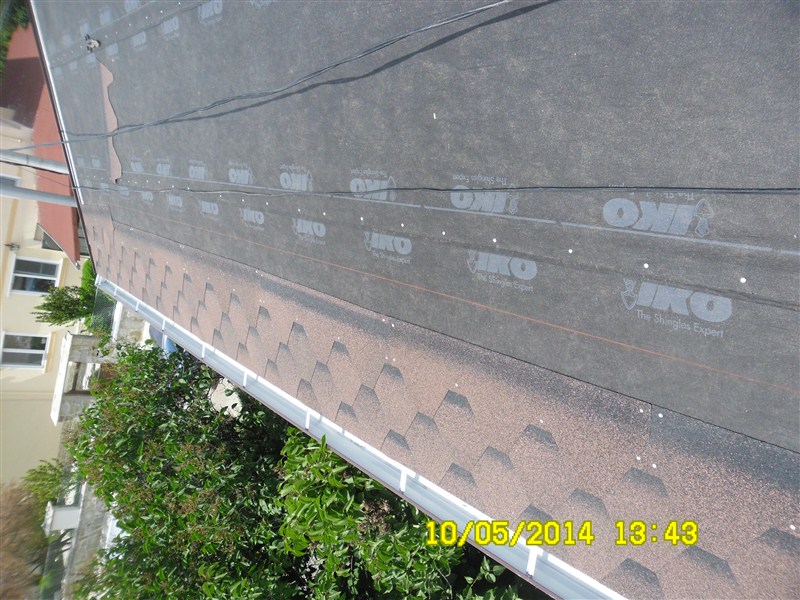

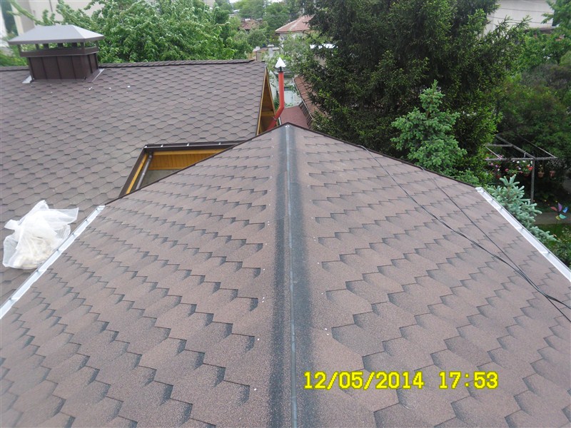

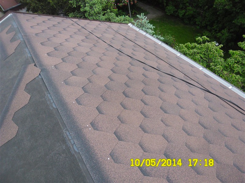

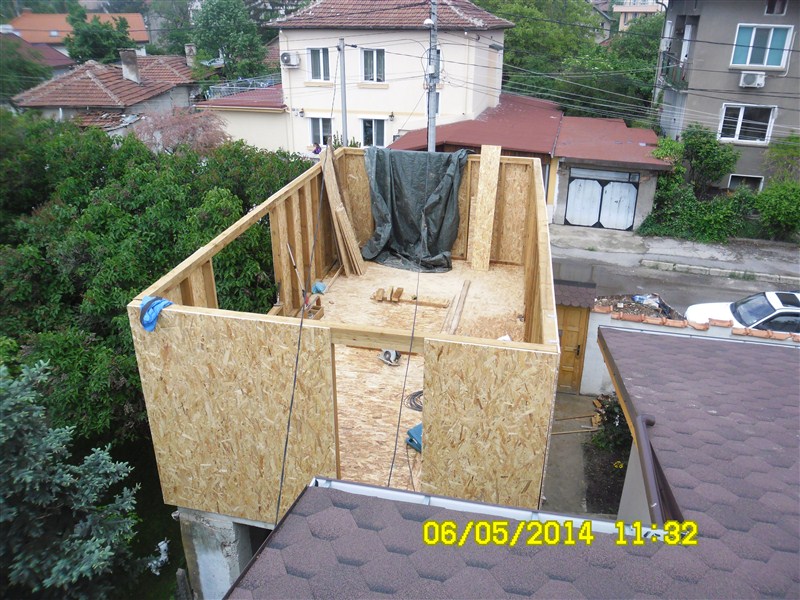

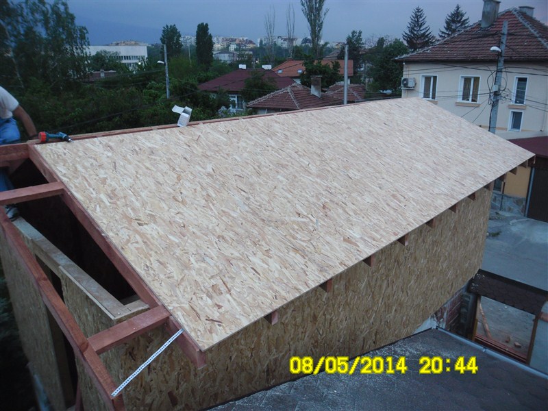

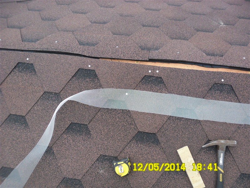

Това е част от мой проект. Показал съм как да си направиш и вентилирано било.
Благодаря за снимките, перфолентата я имам на предвид. Не разбрах с какво точно захващаш ребрата към столиците, може би с пирони. Вентилирането на билото го мислих, но каква е тази бялата лента?
