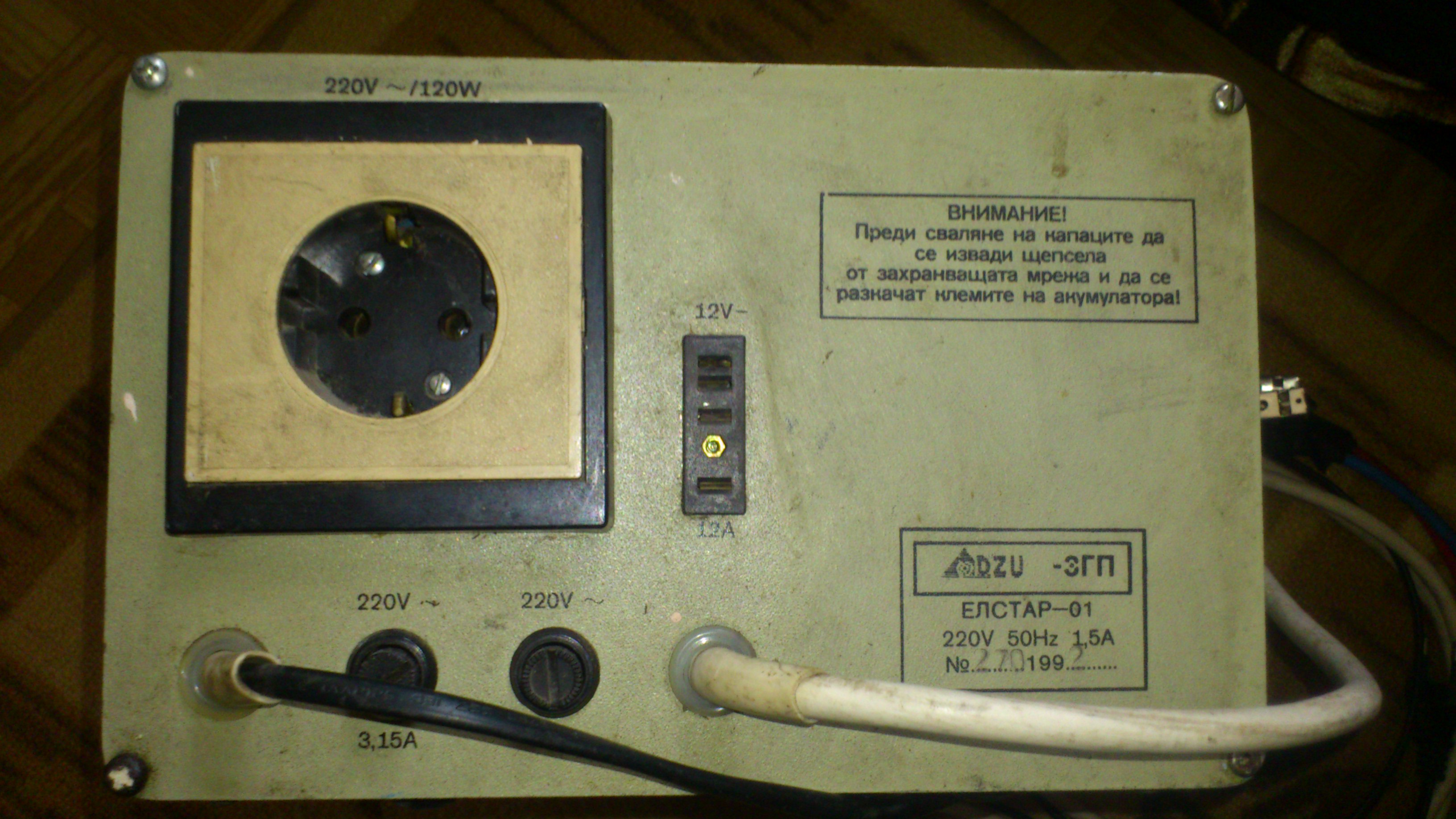

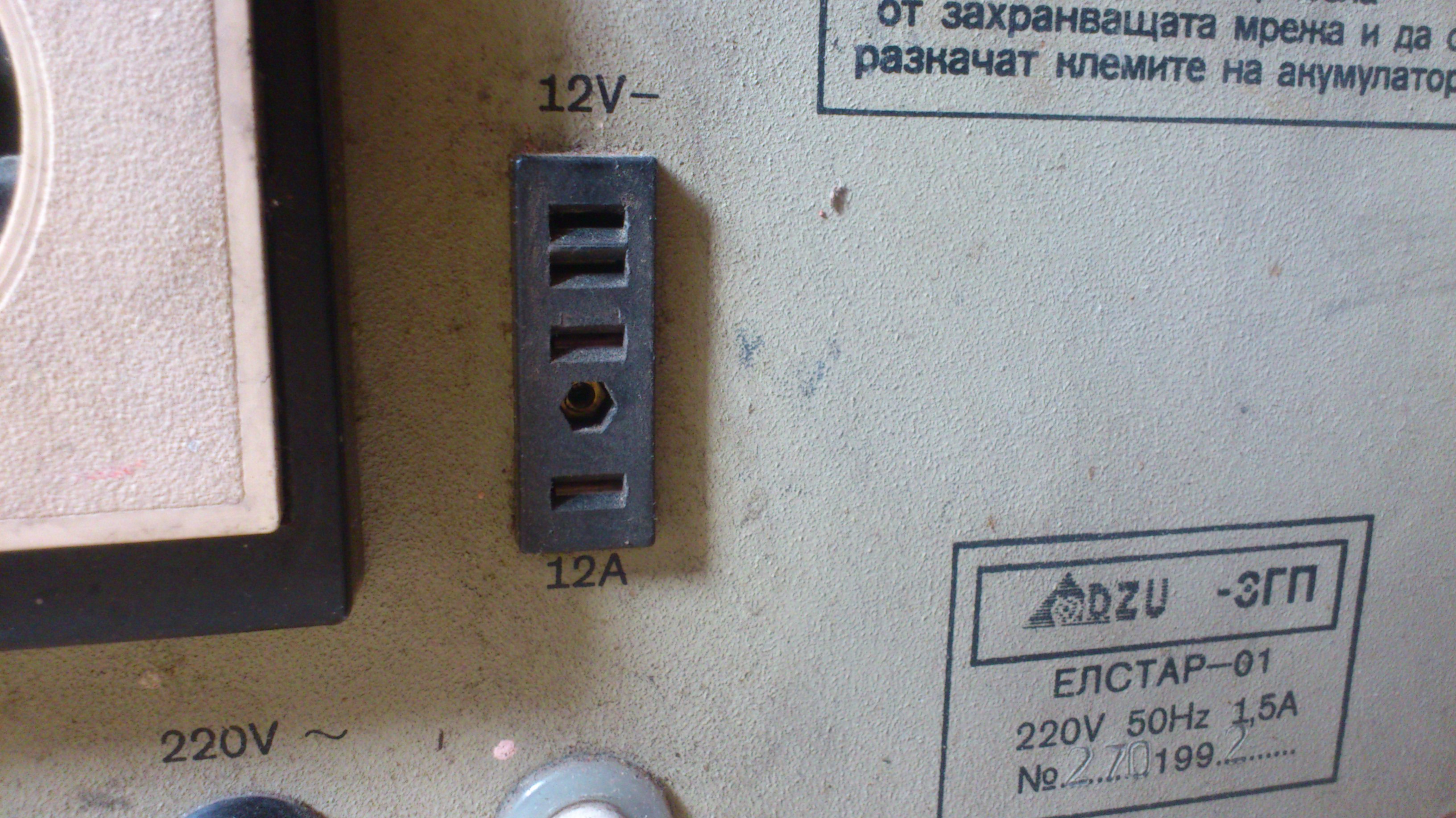

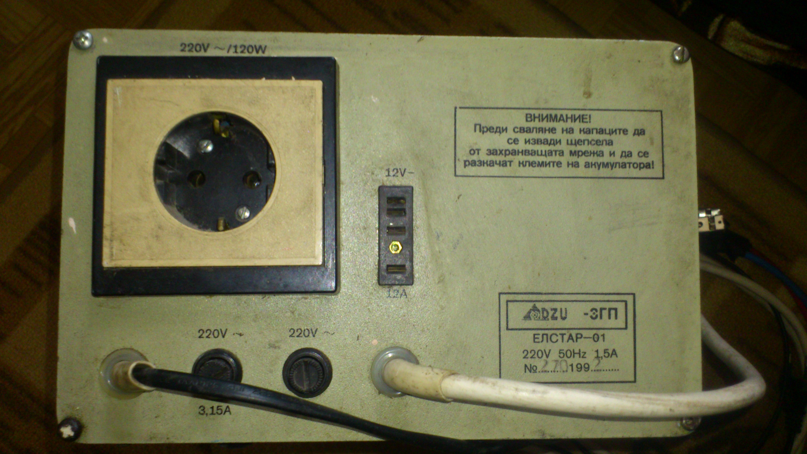

Това отзад е гнездо за предпазител. Няма как да е работило без него ако не е бърникано.

Това, където пише 12V 12A не е ли букса за клемите към акумулатора, а предпазителя за 220V е до захранващия кабел, ама не се вижда добре на първата снимка?

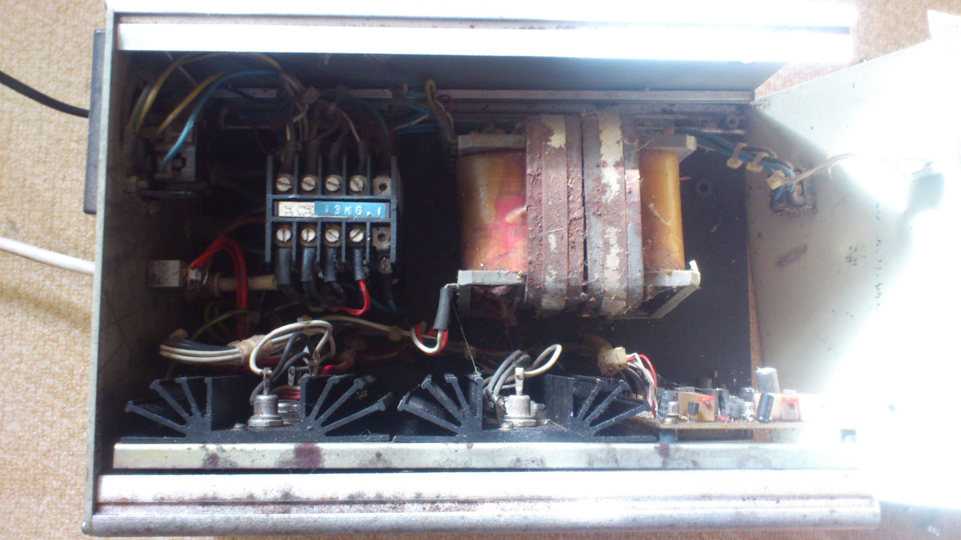

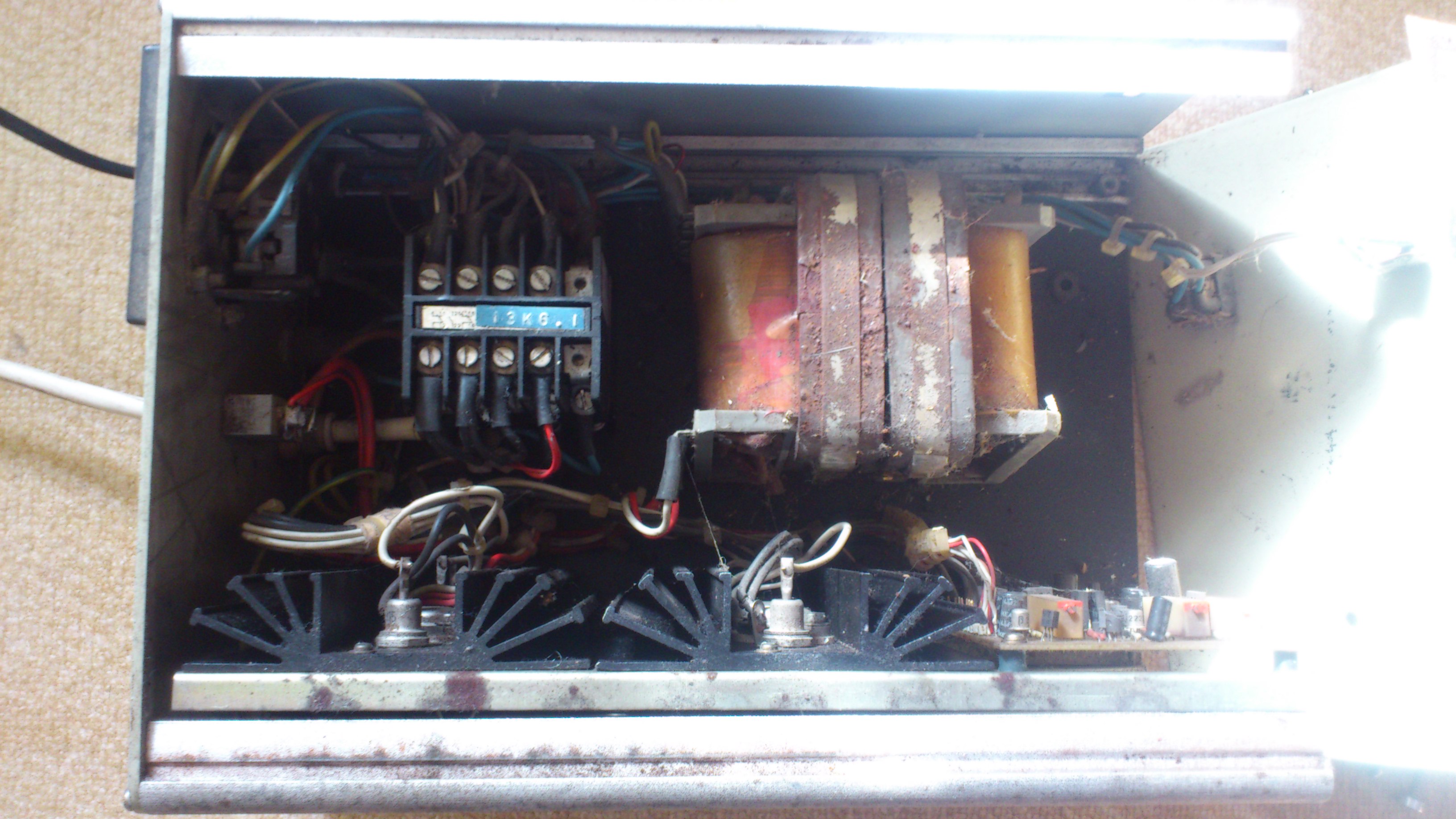

Прав е "майстора", не се вижда нищо да е горяло
Вижда се, че лошо е стопанисвано и като добавим и това, че нямаш капацитета да го ремонтираш, по-добре да го пенсионираш.

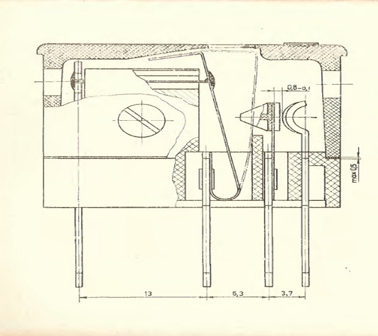

нед фев 24, 2019 3:23 pm100-qnov написа: ...един уж майстор го взе,за да намери същото или нещо подобно и край с него. Поне каза че проблема е само от него и вътре няма нищо изгоряло.Намери си някой дето не е уж а поне малко "майстор" че тоя с един башон не мое да се справи.
Интересно как тогава е разбрал че вътре всичко е здраво???
Липсващото си е предпазител ПС (предпазител сигнален) и няма повече да убеждавам никого...
Въпросното устройство вероятно е с произход ДЗУ Стара Загора.

нед фев 24, 2019 4:27 pmhidrazin написа:Това се търсеше. Наименованието на този предпазител ПС. Благодарянед фев 24, 2019 3:23 pm100-qnov написа: ...един уж майстор го взе,за да намери същото или нещо подобно и край с него. Поне каза че проблема е само от него и вътре няма нищо изгоряло.Намери си някой дето не е уж а поне малко "майстор" че тоя с един башон не мое да се справи.
Интересно как тогава е разбрал че вътре всичко е здраво???![]()
