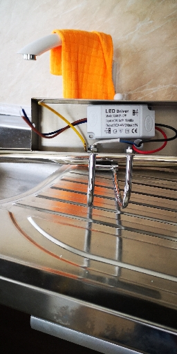

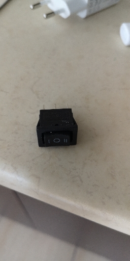

Здравейте! Искам да монтирам ключе на лампа което е с 3 позиции(!0!!) От лампата излизат три кабела! Исталацията е двужилна! Моля за съвет кое как да свържа! Благодаря предварително😊

Ако искаш темата да не става излишно 5-6 страници, по-добре направи разбираеми снимки на ключето и лампата.

Жълтото е земя (или пластините на Шуко-то ако е с щепсел). Фазата подаваш към средният извод на ключето. На единият от крайните свързващ кафеви кабел (ако искаш и двете положения да са "включено", правиш мост между двата крайни). Синьото към нула.

Ами ако забелязваш съм го написал в скоби, защото от питането така и не стана ясно как точно смята да го включва - с щепсел в контакта или директно има изведен кабел в мястото за лампата. :wink:
Като гледам снимката, смята да я монтира над мивката. И ако щепсела евентуално е ъглов ще има само една удобна позиция за включването му. Едва ли иска кабела да прави голям "корем" над мивката.
Надявам се, че поне ти вече разбра. :partyman:

Няма да има щепсел! Има изкарани кабели фаза и нула и в този случай жълтия нужен ли е? Благодаря
iliya_i - майстор
Нужен е. За защита при допир с металния корпус на лампата. Свързваш го към нулата (зануляване на корпуса).
пон юли 22, 2019 4:20 pmiliya_i написа:
Ще го направя по-следния начин:
1.Фазата със обувка към средното краче на ключа
2.кафевият кабел със обувка към крайното краче на ключа
3.синият и жълто-зеления към нулата със лустер клеми
Надявам се да съм разбрал
