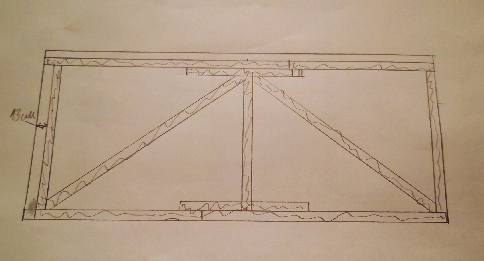

Здравейте колеги.

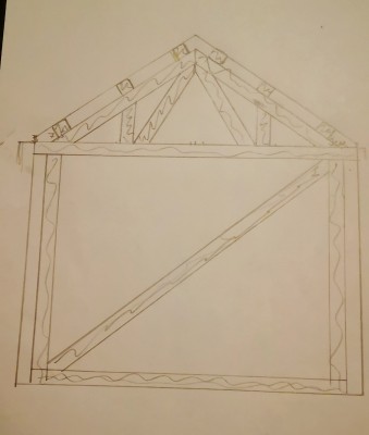

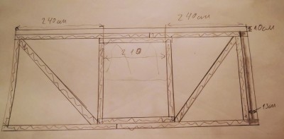

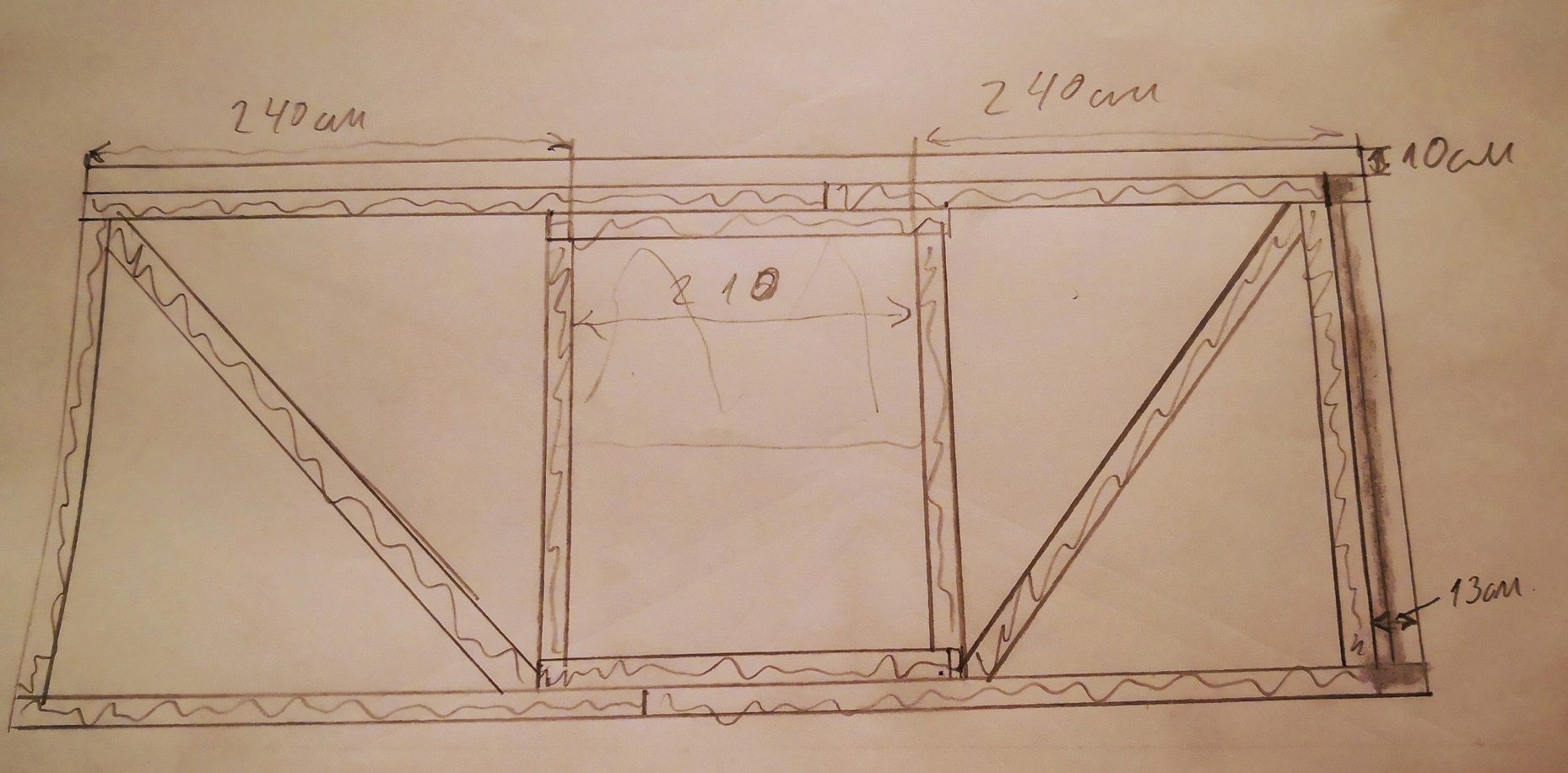

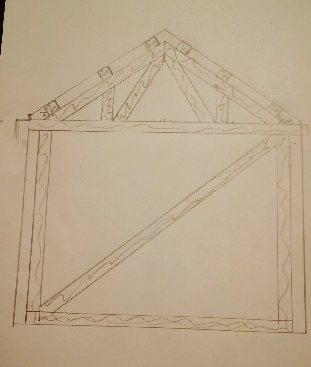

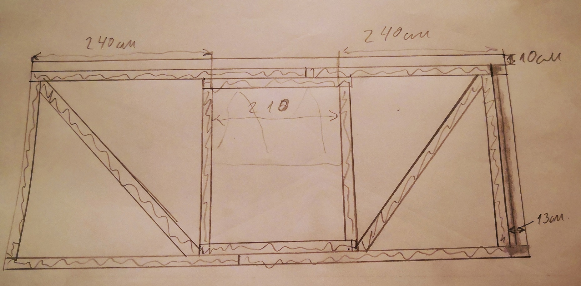

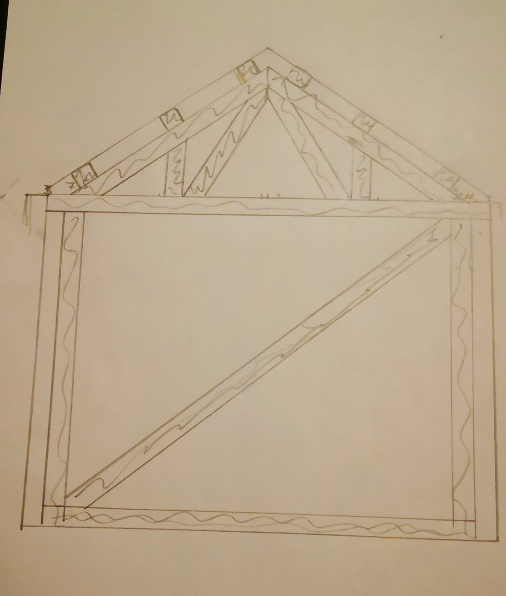

Очертава се да имам повече свободно време, а имайки предвид безброй многото идеи и ретро буса, който взех на скоро и нуждата му от реставрация реших да направя гараж в който да мога да си ровичкам. Намерих що годе изгодни термопанели - 10/12 см с пълнеж каменна вата за стени и 8 см с пълнеж пяна за покрива. Дори трябва да си докупя малко. Как си го представям като процес, изпълнение и конструкция:
Ще излея бетонен фундамент с дебелина 8-10см с тънка мрежа вътре.

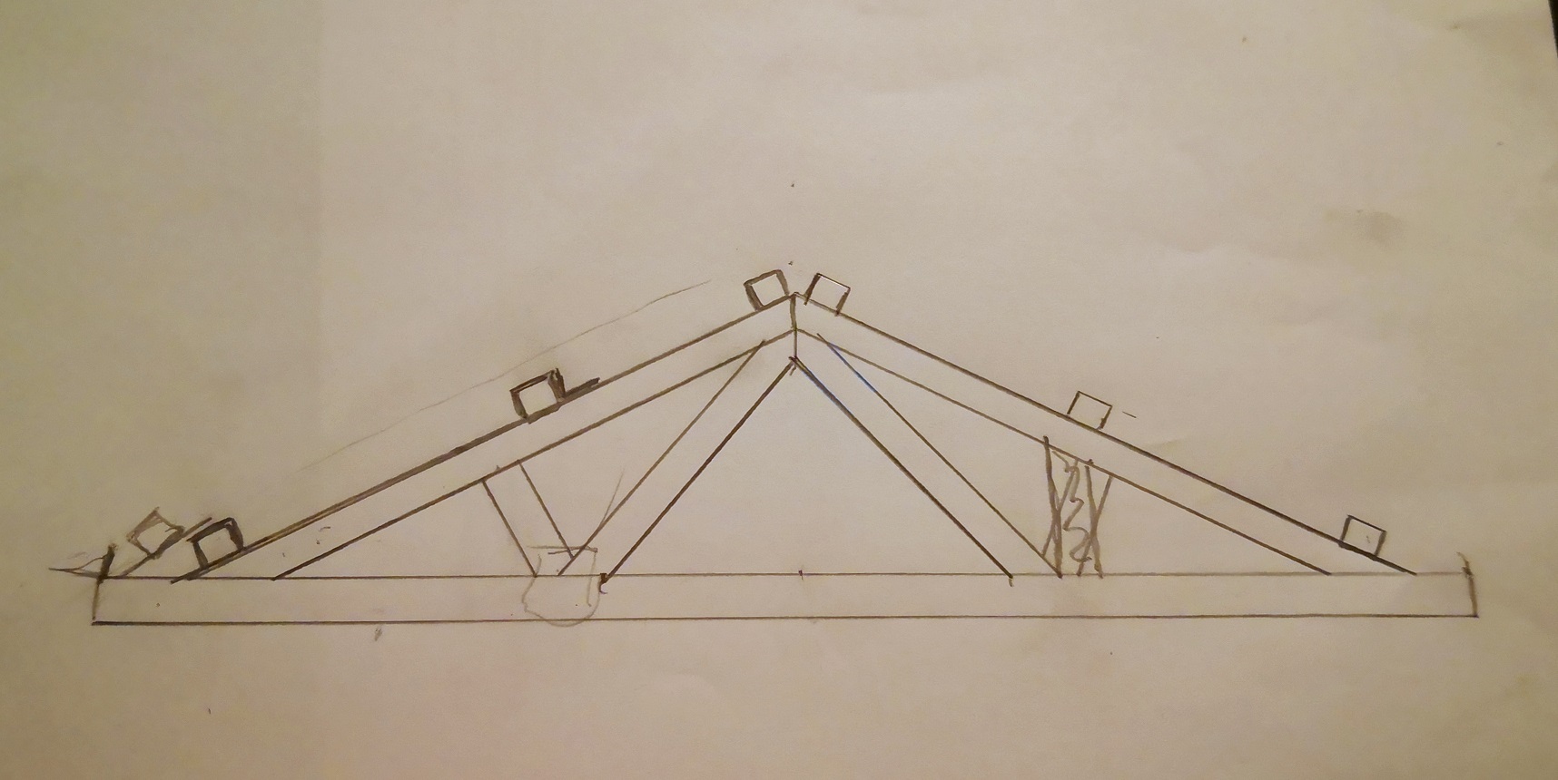

Гаража ще е с вътрешни размери 6 х 3.75 м. Висок 3 метра, двускатен. височината на билото ще е около 3,90 - 4 метра, като се получава наклон от 25°, който мисля е достатъчен. Ще направя правоъгълни рамки на стените от греди 10х10см, като горните, на които ще лежат и гредите за тавана (а и самите те) ще са високи 14-18см. през три метра ще има дървени ферми, като на билото се чудя дали да е една голяма/широка греда или две по наклона на диагоналните греди. Покривните термопанели ще са с дължина 2.3 метра.
Въпросите:
1. От какъв бетон да е фундамента - В25?
2. От ляво и отзад на гаража има огради много наблизо до гаража - трудно ще захвана термопанелите към гредите. Мисля да направя дървената рамка за лявата стена, след това на задната върху фундамента, след което да замеря диагоналите и да захвана термопанелите на рамките. Тук идва проблема - стените ще тежат по около 400кг, а ще трябва да ги изправя и захвана една към друга. Ок и достатъчно ли е да хвана дървената рамка с помощта на Г образна планка и анкерен болт към бетона? През два метра например?
3. Ще издържат ли подобни ферми товара на покрива и достатъчни ли са разпънките? Приемам корекции относно размери.
4. Има ли нужда да слагам още по една надлъжна греда между билната и стенните греди?
5. С какво да свързвам гредите - Г-образни планки и/или кламфи?

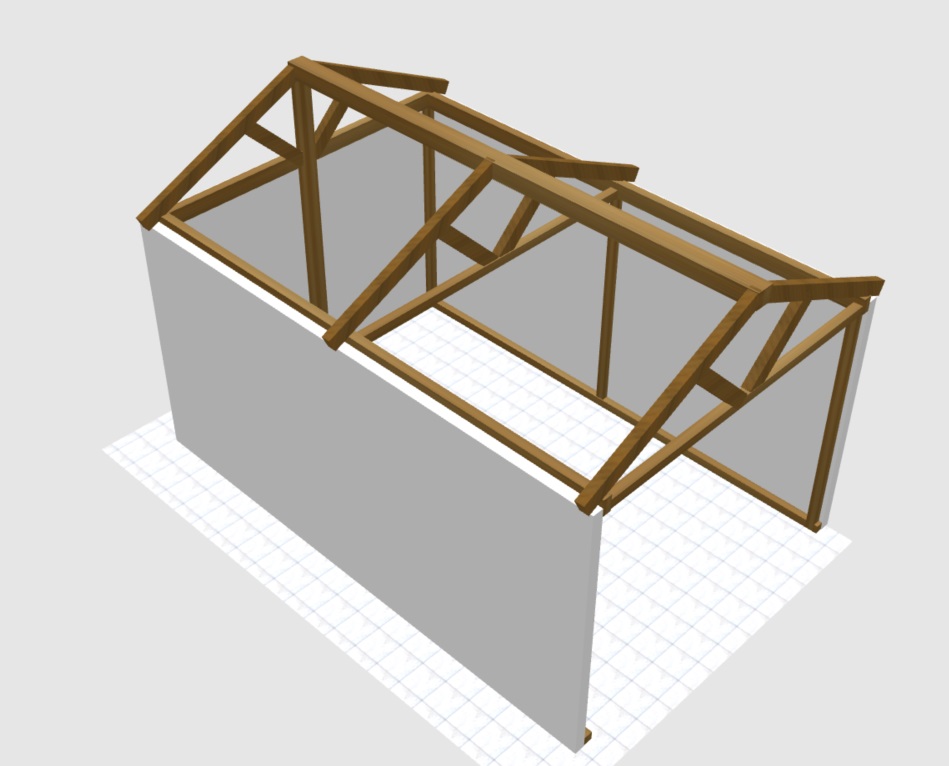

Прилагам няколко снимки на идейния ми проект. Предварително благодаря на отзовалите се, фундамента ще се лее края на седмицата, след което конструкцията.

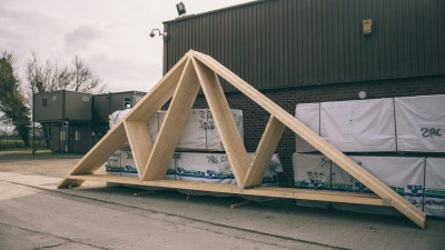

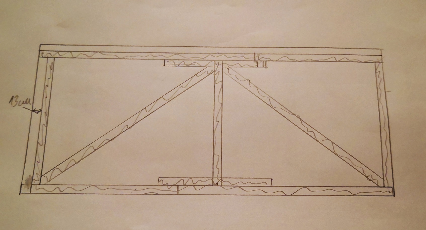

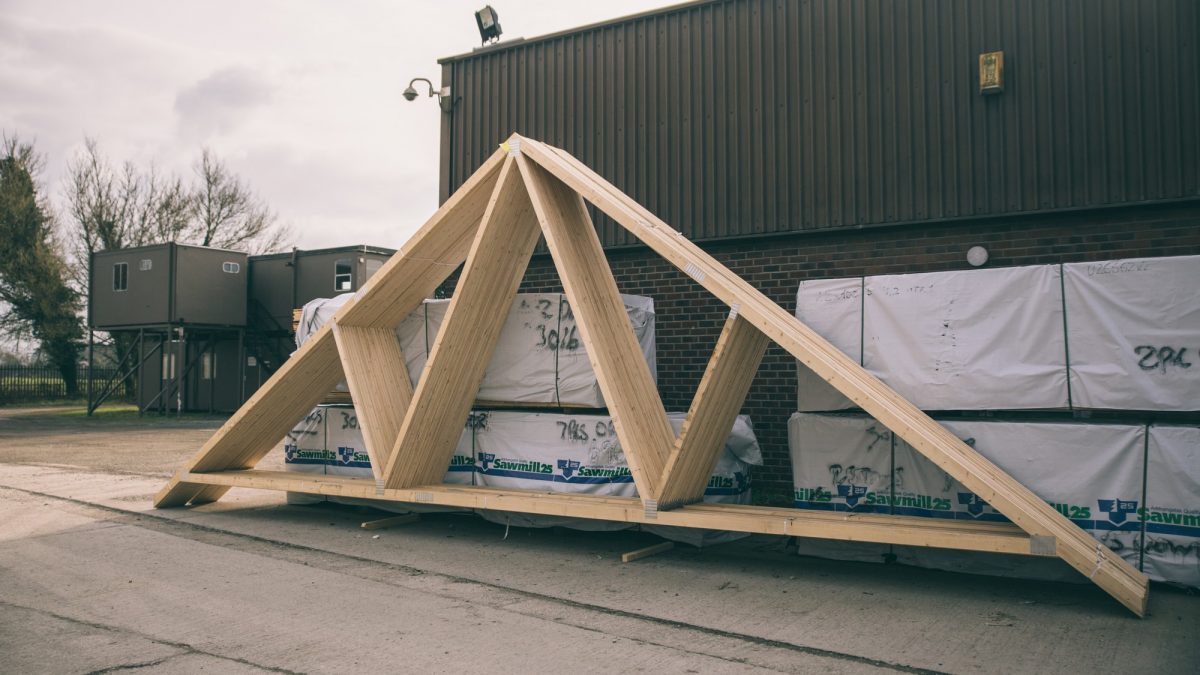

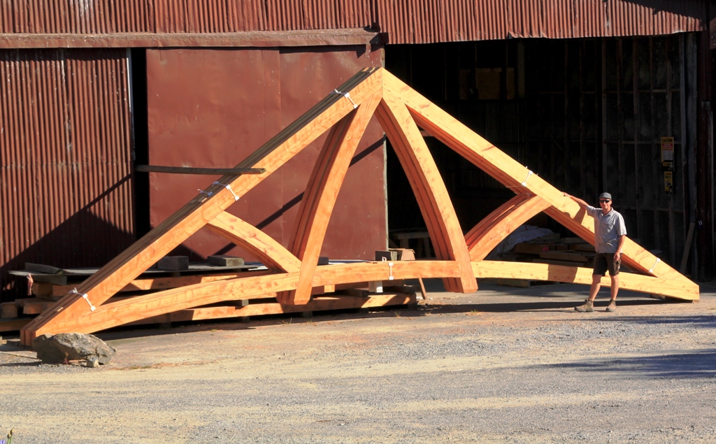

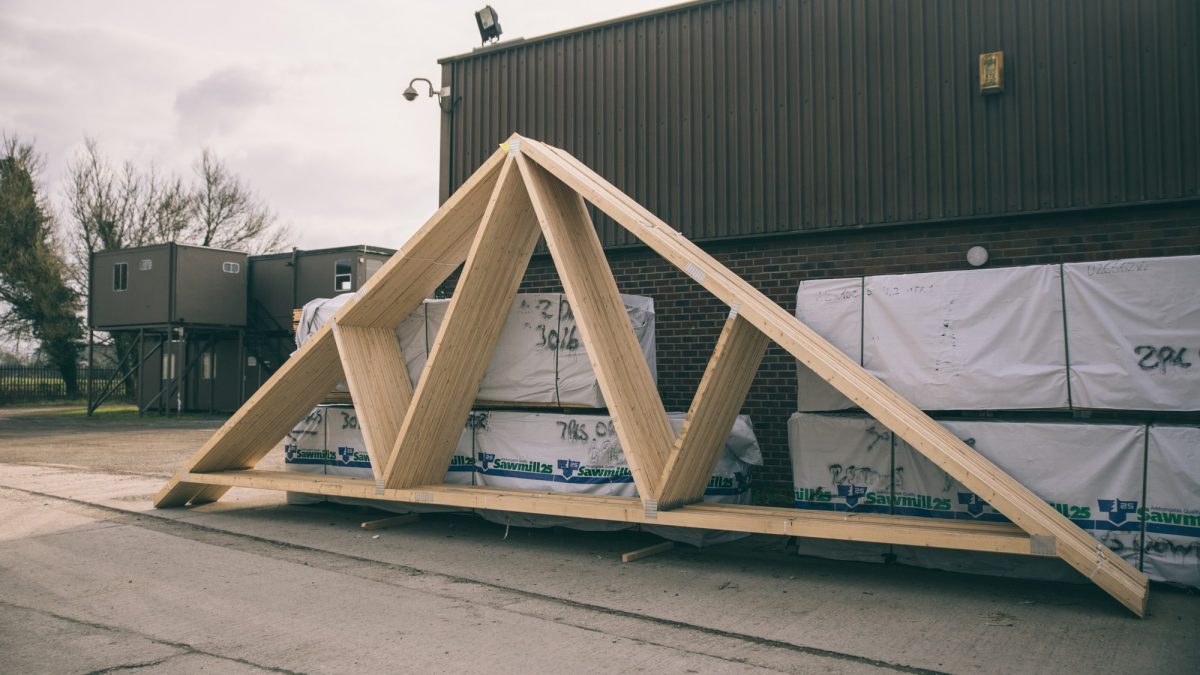

Това което си дал, трудно може да се нарече ферма. По скоро е подпиране във възможно най-неблагоприятната точка, върху долната греда- т.е. точно в средата и ще иска подходящо сечение.

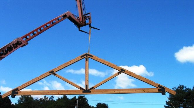

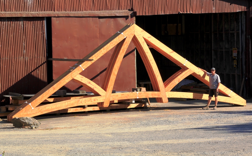

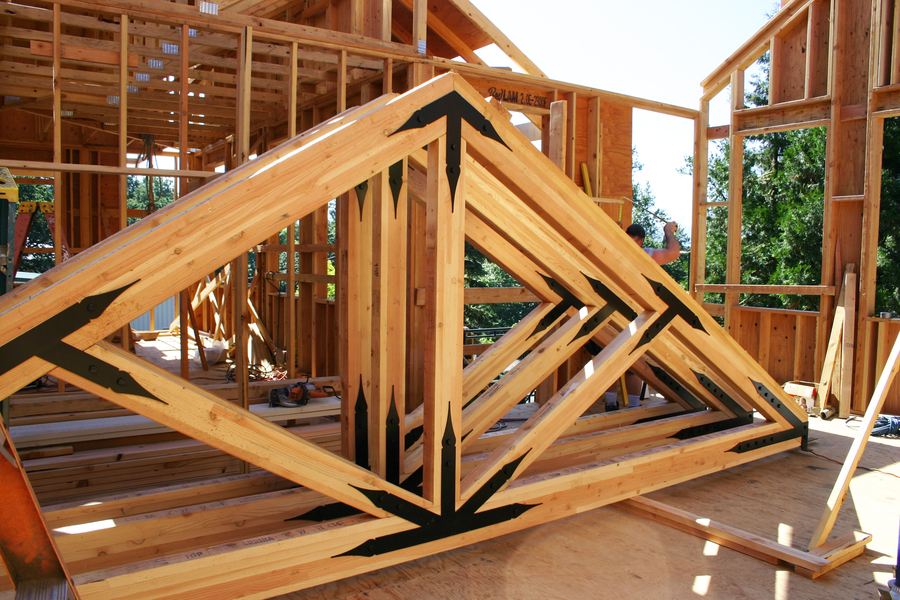

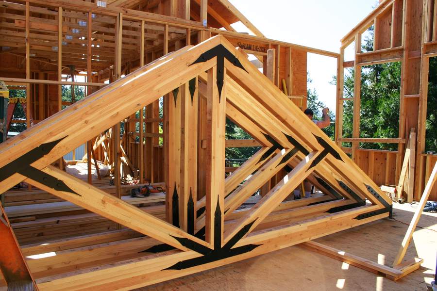

Ако искаш за въпросното разстояние от 4м да минеш с по-тънки греди, се прави един от следните два типа ферма, като връзките задължително се правят с шина или дебела ламарина двустранно, пристегнати с болтове или шпилки. В краен случай може и с винтове за дърво.
Средната ферма или конструкцията от твоят проект, дето е в средата, ще бъде натоварена с двойно по-голям вертикален товар в сравнение с крайните. И като сравнително лесен вариант бих предложил нейното сдвояване (2бр. един до друг).

Двата типа са:

Първи коментар, за съжаления нямам много време за повече:
- Бетон 25 е добре, за да бъде "фундамент" трябва да е по-дебел,
поне 25-30 см, с две армировки - долна и горна скара и обрамчен
с ивичен по-дълбок фундамент;
- "Фермите" на покрива не са добре на картинката. Трябва да се
осигури директна връзка между горните наклонени греди и
хоризонталните разпънки. Например разпънките да са от две
талпи, заковани странично за горната греда като клещи.
Така както е на картинката ще счупиш разпънката, защото вместо
да се опъва, тя ще се огъва от товара;
- На всеки скат трябва да има по две или три столици върху фермите
за хващане на покривните панели;
- По стените трябва да се предвидят и диагонали за опаянтване;
- Може да се изпълнят стените и панелите върху фундамента и да
се вдигат и укрепват с временни подкоси.

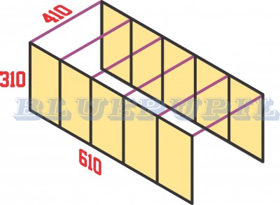

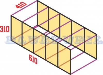

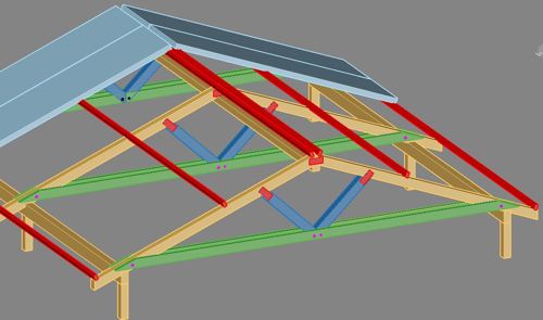

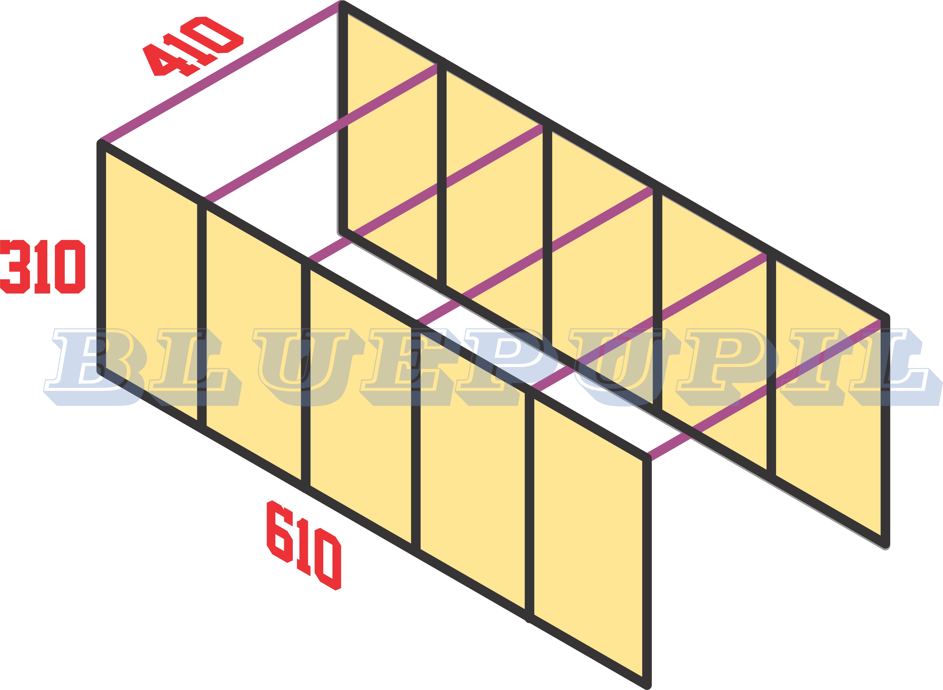

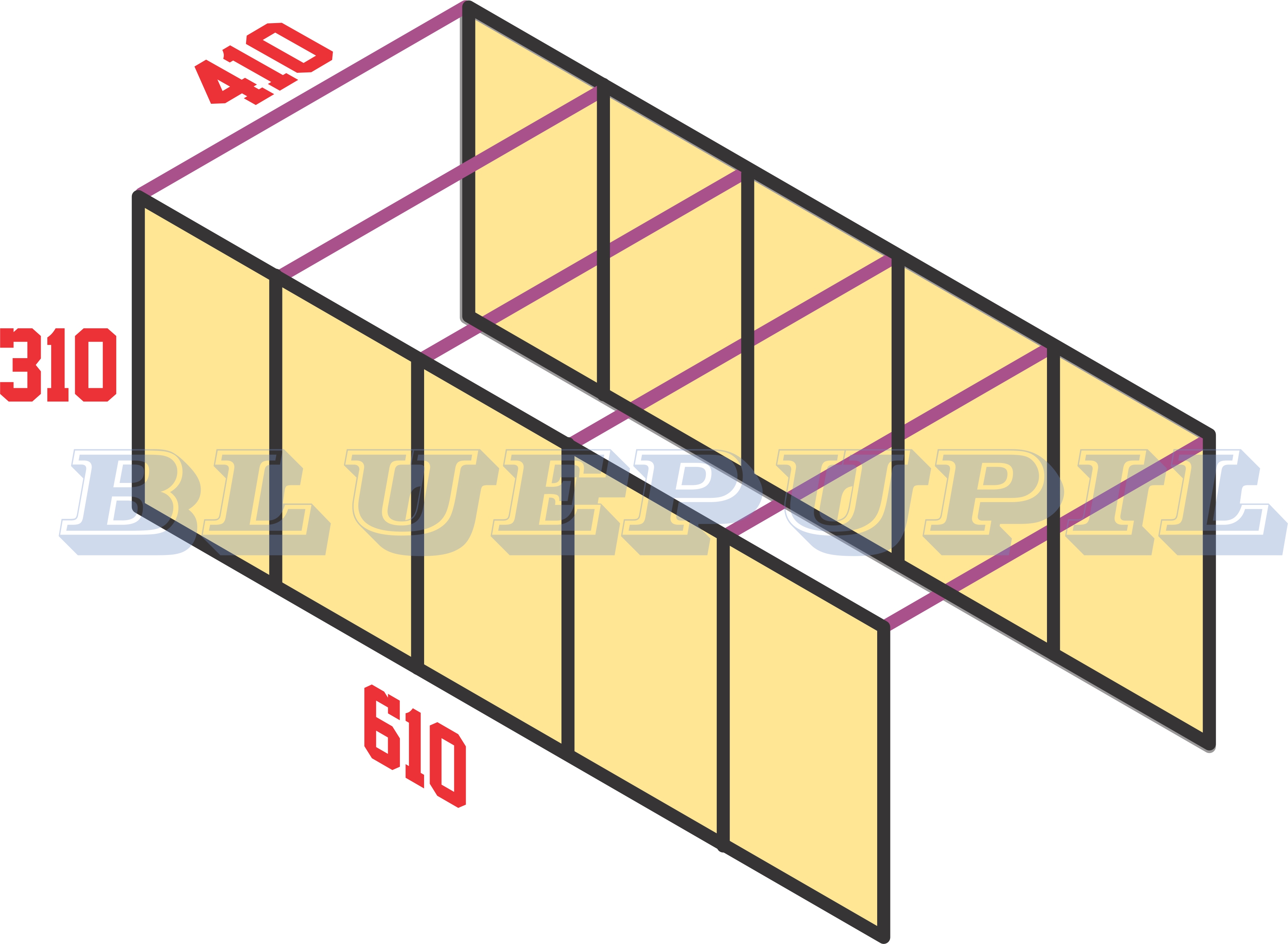

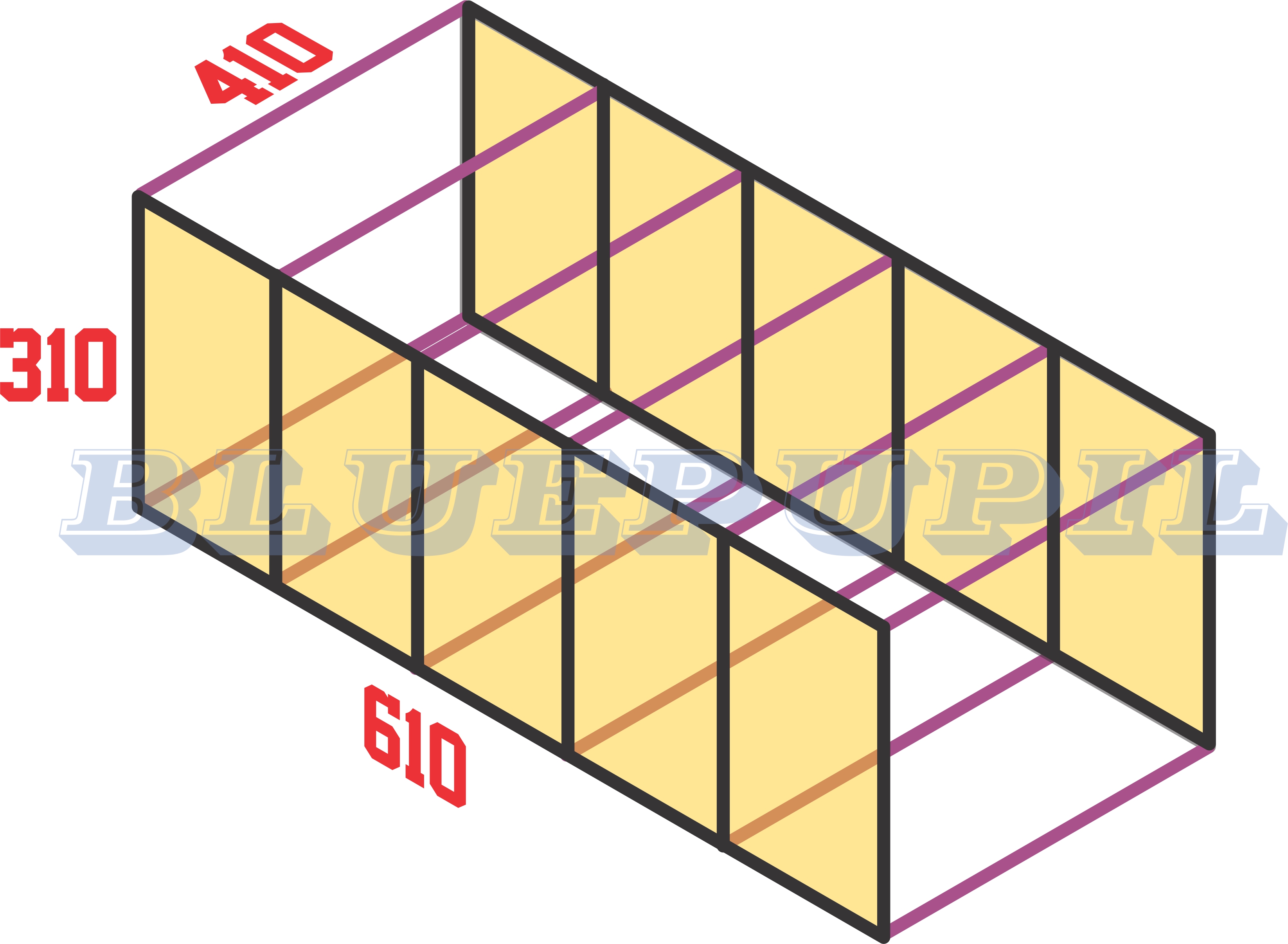

Eто и стоманена рамка, към която може да монтираш дървеният скатен покрив с покривните термопанели и разбира се, към стените страничните термопанели.
Вариант-1 може да стане със символичен фундамент, докато Вариант-2 ще иска по стабилни основи.
1..Правиш си сам или поръчваш да ти направят 2бр. рамки от кутия (RHS или SRS) 610 (5х122) х 310см=60м (10бр х 6м)
2..Рамките ги връзваш с 12/6 бр. ГВ-„П“ профил (UPN) x 4м=48/24м (4х12/2х12 м)
3..Получаваш светла ширина от около 395см, което е голямо предимство при едновременна работа от двете страни на колата/буса.
4..С прибавянето на допълнителна гредичка ще може да закачаш двигатели и пр. тежки части на тавана, дето искат тресчотка или макара.
5..Не ти остават парчета след рязането, приближаваш се до идеята за zero steel waste с отпадък под 1-2%.
6..Връзката е със заварена шина към рамките. Съединението е болтово.
7..Ако камиона не иска да сложи рамките с ширина от 300/310см легнали, се слагат изправени, като двускатен покрив привързани на билото. Във всички случай габарита ще е до 4м.
8..Ако се разкроява на 45 градуса размера на рамката се редуцира на 600х300см.

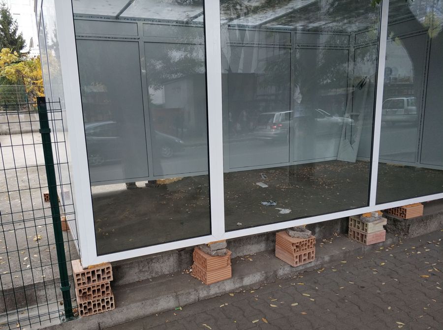

Руди - майстор

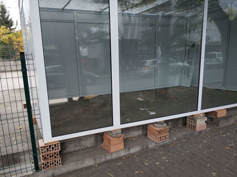

Тук вмъквам един пример за "преместваем обект".
Обърнете внимание на фундаментите от бракувани тухли четворки,
свързани с връхната конструкция с монтажна пяна!
Покривът е плосък, стъклен. Всички "конструктивни" елементи
са профили за дограма.
:lol: :lol:

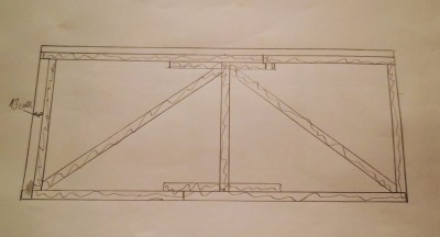

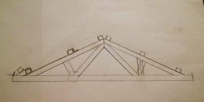

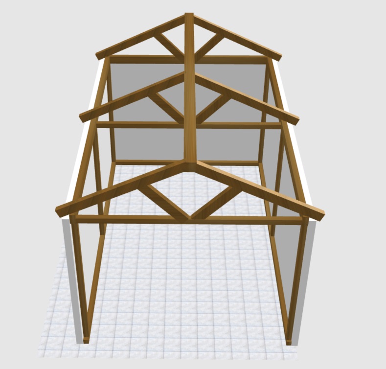

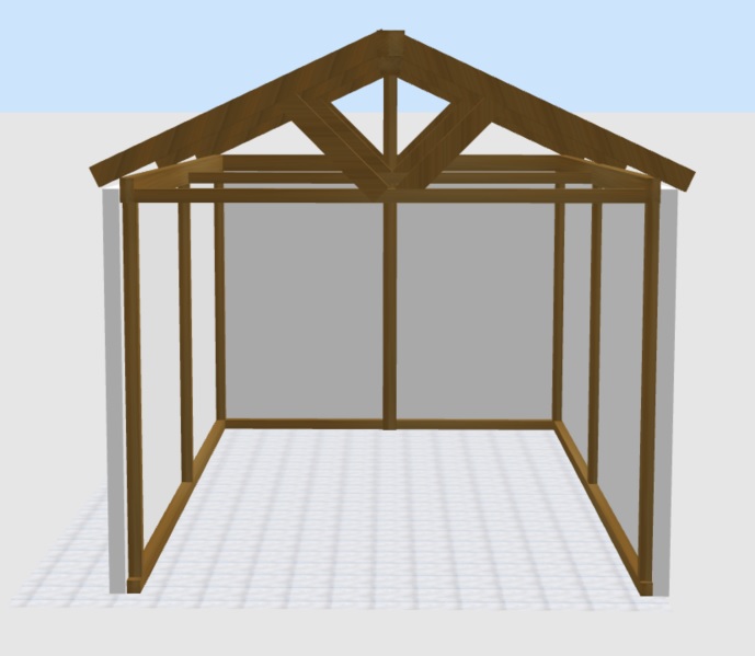

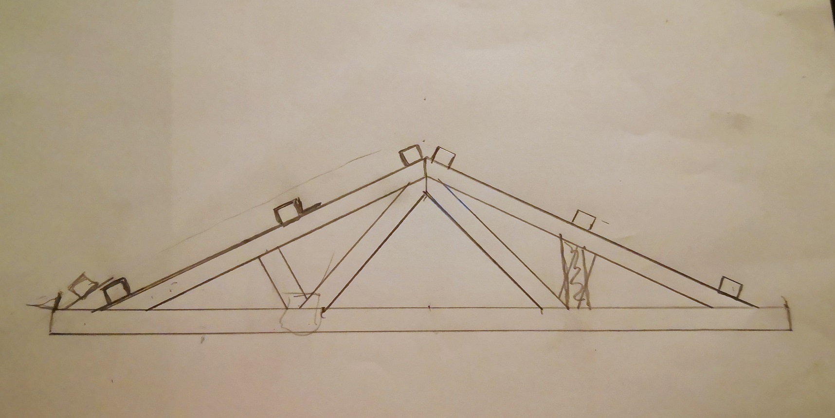

Здравейте и благодаря за отговорите. Фундамента вече е факт, както и материалите. Гаража ще бъде малко по-голям. 7х4 метра. Като задната стена ще е вътрешна. Идеята ми е горната напречна греда на задната стена да започва на 2.90М височина, както и да е основа на първата ферма.
Горните хоризонтални греди на страничните дървени конструкции пък да завършват на 2.90М. Така страничните стени ще захлупят задната, а конструкцията им ще се подпъхне под тази на задната.
Всяка следваща ферма ще стъпва на 2.90, като гредите са 10х10см. Тъй като увеличих дължината на 7 метра мисля в средата да има две ферми на метър една от друга, като по ваши препоръки напречните греди ще са по три от страна, а не по две.
Също така ще са по 3 и 4 метра, като мисля да ги размина за по-голяма якост. Тях ще захвана с ъглови усилени планки за фермите. Останалата част от конструкцията ще е хваната отново с планки и винтове за дърво 18см. Последно стената откъм съседите, покрива и предната стена/врати ще са от 6см термопанели. Прилагам няколко идейни скици за да разберете евентуално по-добре представата ми.
