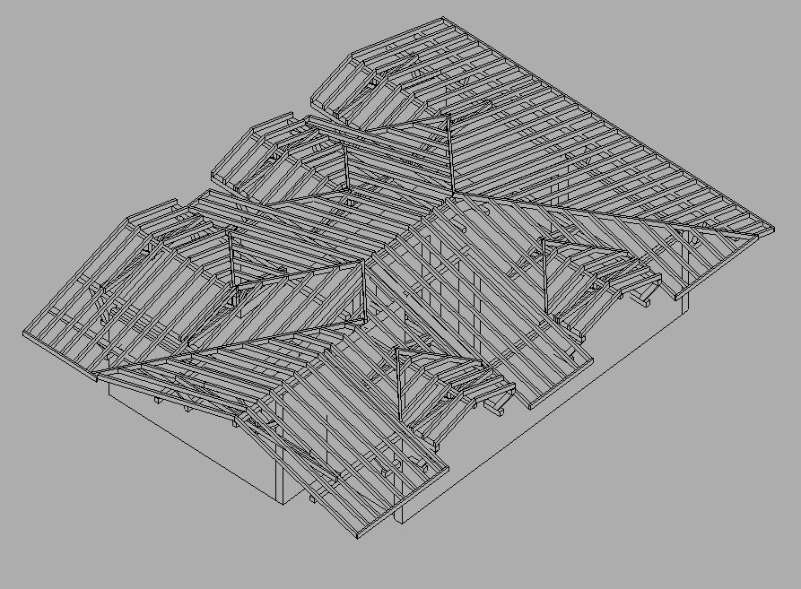

Има вариант за монтаж на топлоизолацията върху покривната обшивка:
http://napravisam.net/?p=9430
В този случай гредите и ребрата е добре да са калибровани, а обшивката с ламперия.
В момента правя подобен проект, ребрата са доста по-ниски от предвижданата
изолация на покрива и къщата е опакована с амбиции за "нискоенергийна".
Самият покрив е доста начупен от архитекта и щеше да има прекалено много
термомостове от била, улами и майи, ако изолацията се слага между ребрата.
