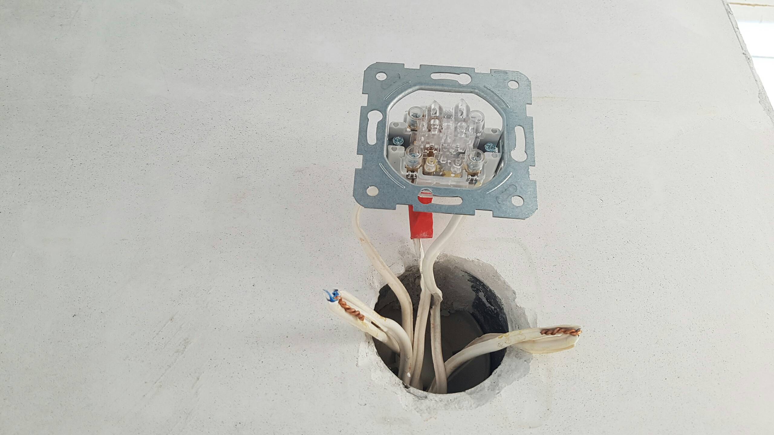

като скорошен новодомец от няколко дена си играя с 2 лампи на терасата, които досега не светеха. Видях, че проблема не е в крушките и се насочих към двата девиаторни ключа в спалнята, които ги командват - за по-сигурно ги смених с нови - намерих в едната конзола фаза, която препраща до другата по другите два кабела - всичко ОК, но накрая лампите пак не светят. Направих си тест с фасунга вързана на изходящата фаза от втория ключ - всичко дотам си работи на 6 -явно проблема не е в ключовете. Вчера надвечер забелязах, че в положение включено и без крушки фазомерчето светва по-силно на единия и по-слабо на другия кабел и на двете лампи - мисля си, че някъде има нещо прекъснато и двата проводника контактуват. В конзолата на първия девиатор има и 2 двойни свързки, които изглежда се връщат от лампите - при изключено положение на ключовете - по тях няма никой, при включено и без завити крушки по едната тече ток, по другата не и при завиване на крушка - има и по двете. Как мога да разбера къде точно е проблемното място или трябва да се копае наред? Подозирам строителите, че при пробиването на дупките за дюбелите на плафоните са нацелили с перфоратора кабелите ама ако мога поне да разбера на кой от двата ще е добре.

Ето това е конзолата със входната фаза и двете връзки:Изображение
Черната свръзка е тази дето има ток по нея при включване и отвити крушки а по синята се появява когато завиеш.
На 1.5м горе на съседната стена имам една конзола със свръзки дето не съм пипал досега ама кабелите ми се струват по 2.5мм2 а не осветителни - пък те нали следва да са на отделни кръгове...Други конзоли наоколо нямам.

на синята връзка трябва да има нула, т.е. да не ти свети фазомера.
като завиеш някоя крушка там ти свети щото фазата минава през крушката.
щом е осветление за тераса вероятно е крайна точка на линията и е възможно да няма разклонителна кутия над тази конзолната кутия.
а най близката разклонителна кутия трябва да е над ключа който е за стаята,вероятно там е прекъсната нулата.

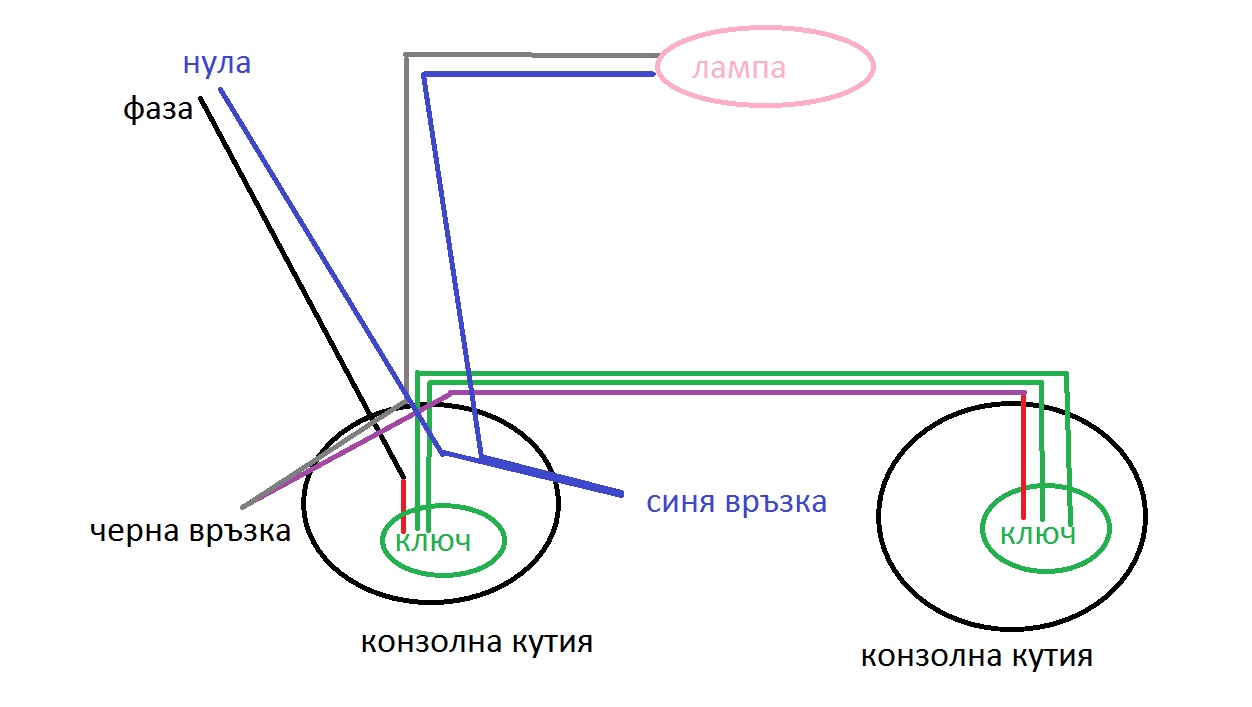

поразгледай схемата трябва да е подобна
ох майстори.jpg (112.58 KиБ) Видяна 3613 пъти
Mitashki_MM - специалист
Ами не е точно това схемата понеже при изключен ключ на черната свръзка няма напрежение докато на входната фаза (тази с червената лепенка на снимката) си има винаги. Сега ми хрумна ако я развия тази черната дали поне една от двете лампи няма да светне. Само да се прибера и ще го пробвам.
moimoimoi - майстор
все тая, схемата принципно е същата.
търси прекъснатата нула в най близката разклонителна кутия над ключ който работи/примерно в стаята/.
пробвай с пробна лампа между синята връзка и кабела с червена изолация дали ще светне. ако светне- имаш фаза и нула до кутията. ако не светне - нямаш нула

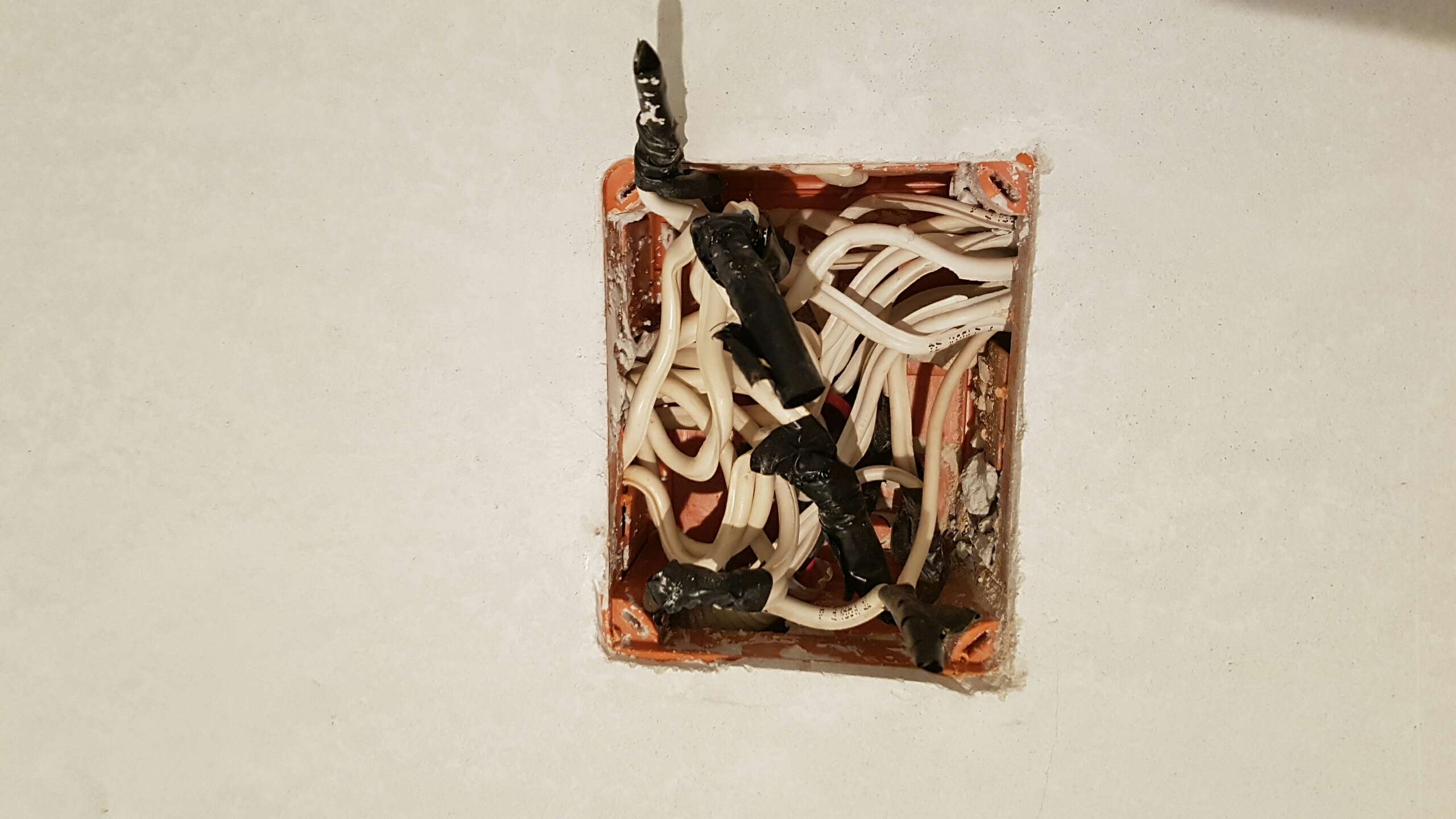

Такаа - моята теория не се оказа вярна - черната свръзка явно се връща от другия девиатор и оттам фазата отива на терасата - при разкачването и изчезна целия ток вънка. При теста на червената входна фаза и синята свръзка нямаше светлина на тест фасунгата. Както посъветвахте отивам да ровя в разпределителните кутии над ключа за лампите в спалнята. Може да отнеме малко време понеже:
