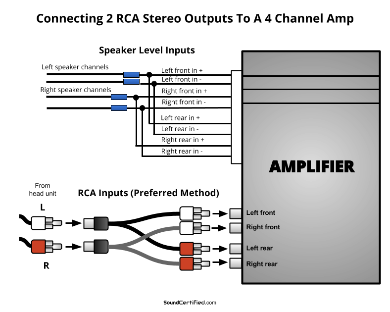

Искам да подам на усилвателя звук от блутут модул който има два изхода ляв и десен канал.
Усилвателя обаче има 4 входа. 2 за предни и 2 за задни говорителя.
Ще пплзвам входове високо ниво защото блутут модула е с усилвател.

Усилвателя му връзваш паралелно левите и десните входове,а блутута няма ли изход за слушалки?Ако вземеш от крайните стъпала се натрупват изкривявания

Няма за слушалки. И като гледам това устройство не става защото ще изгори говорителите. Жълтите са се осрали. Как може да дъни на пълна мощност разните му пиукания. На 2х50 вата. Дори да му е намален звука до дъно. Ще търся друго, някой ако знае блутут устройство със стерео изход без усилвател и без тоя проблем да пише.
Значи правя си кабел като на снимката и няма да има проблем ли?

Да. Изглежда проблема ти е основно с източника.

да,това е схемата,но донякъде.IN- на 4-те канала може да ги свържеш заедно и нямат нужда от съпотивление
