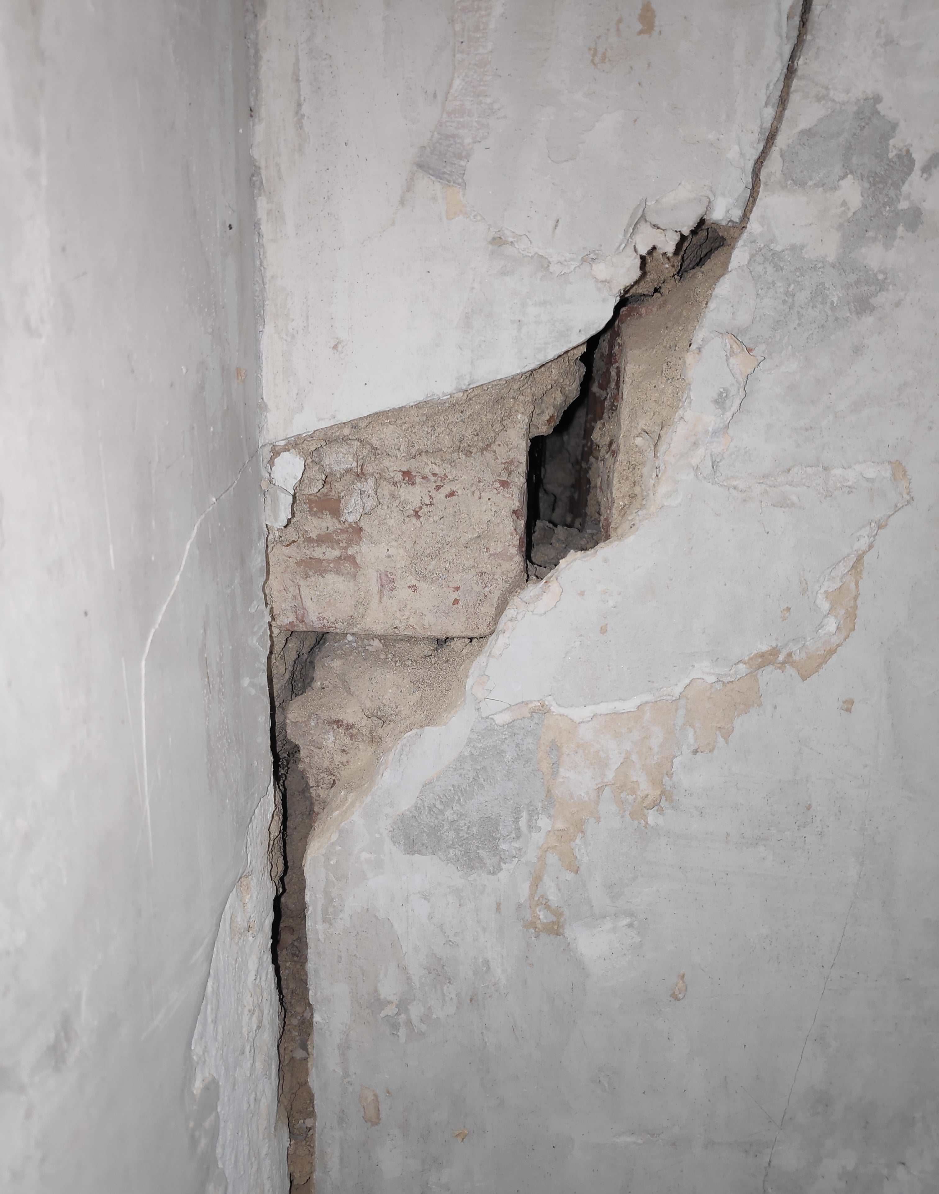

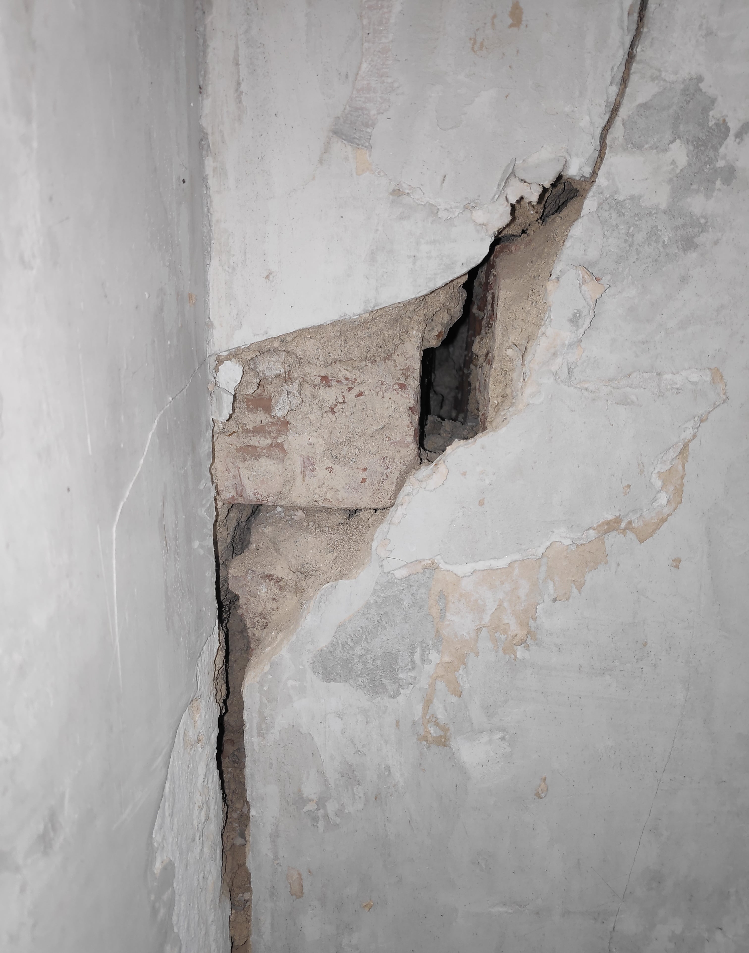

Забелязва се не-малък вертикален отвор между две стени и пукнатини по тавана (каратаван) на втория етаж на къщата, под покрива.

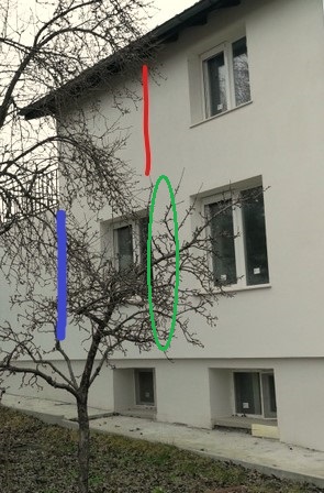

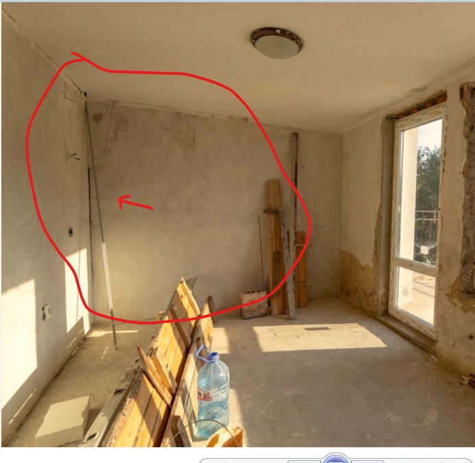

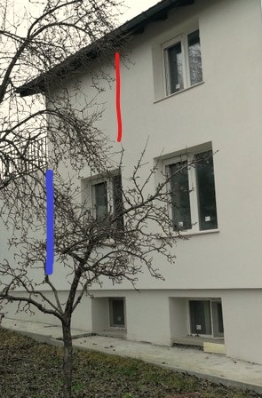

Пробвах да вкарам прът между стените и е много дълбоко, може би през цялата стена. Пукнатините ми изглеждат стари, но не знам дали работят или не, нямам информация. Направена е външна изолация и не мога да видя от вън как е, само вътре. Пукнатината между стените започва от горе и свършва на около метър преди пода (снимка). На първия етаж и в сутерена всичко е нормално няма пукнатини, само на втория етаж. Прилагам снимки, на една от тях с червено отбелязвам къде би трябвало да е от вън с червено, но не се вижда, заради изолацията. Имате ли представа какво може да е причинило тези пукнатини. Опасно ли е? Снимки:

Залепи ленти тънка хартия и като се скъса, значи пукнатината работи. Има някаква промяна по конструкцията, за да се получи така. Възможно ли е, тази стена да е добавена? Отгоре. таванът как е?

Да, има промяна по конструкцията, точно под тази стая е избита външна стена на първия етаж, за да се присвои терасата и е сложен стоманен трегер.
Покрива изглежда много добре.
Възможно ли е да се е случило при избиването на стената?

:| Покривът изобщо не изглежда добре
Как смело събаряте НОСЕЩИ стени!!!
Залепете 2см лентички НЕРАЗТЕГЛИВА тънка хартия и напролет ще се види процесът спрял ли е
Снимайте тавана НАД спукания ъгъл

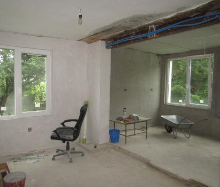

Разбутхаме мазилката за да открием пукнатината. През целия таван има също пукнатина, втората снимка. При бутането на носещата стена е поставен метален трегер лежащ върху бетонни колони под плочата, вижда се на предните снимки. Не залепихме ленти защото не се задържат, измазахме го леко за да видим дали ще се пукне. Как мислите, при преустройството ли се е получило или е от друго?

Стената е тръгнала надолу. Какво има под нея?

В зеленичкото какво има??
