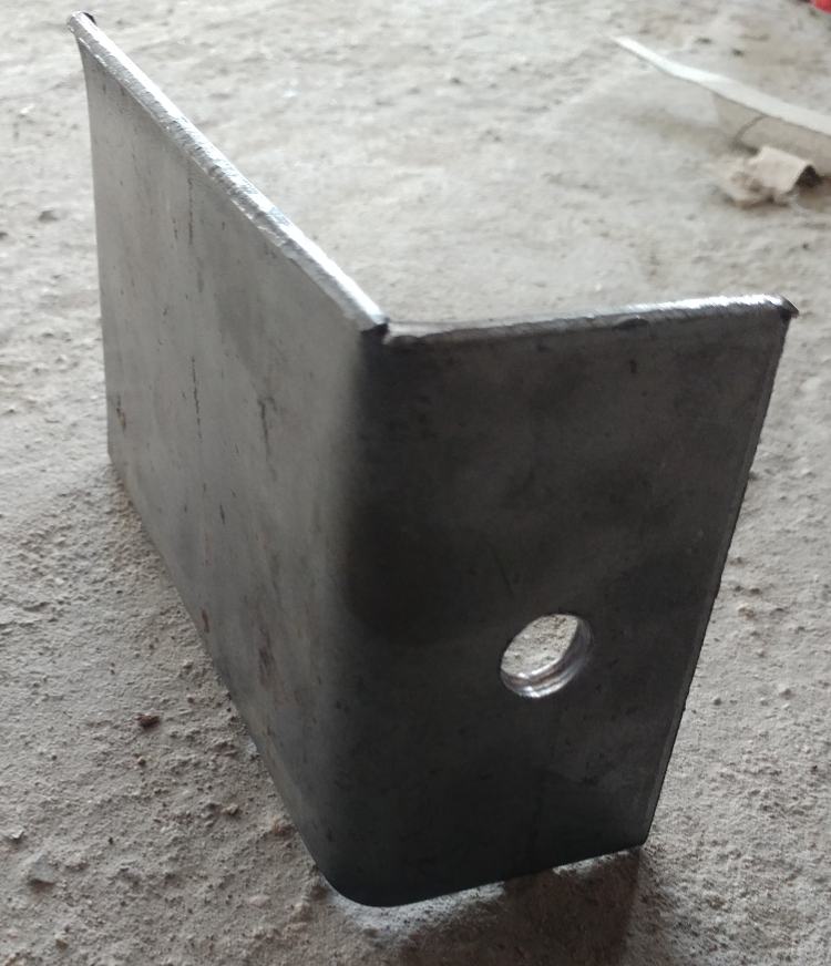

Вариантът, който ми предложиха от фирма, изграждаща метални конструкции, е следният:
Планка - 150х50х100х3мм да се захване странично (вертикално) с един 10мм анкер-болт и на ръба на дългата част да се завари впоследствие металната столица :?. Планките през 1.5 м.
Не разбирам, но няма ли вариант, столицата да ляга върху носещи планки преди заваряването, а не само челна заварка :roll:

Със заварка според мен ще стане, но бих се подсигурил с по-дебели планки 5-6 мм и анкери с анкериращо лепило.

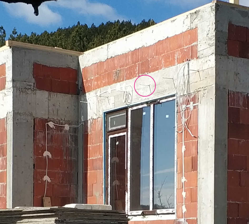

Предстои ми същото упражнение и на другата фасада - навес за верандата - а там са 4 м "френски" прозорци :-D. В съседната къща пробиха профила и го хванаха с анкерни болтове, забити в бетона директно през изолацията (15 см). Не е ли слабичко така :?
Зависи от Ф на анкерите, щото освен срязване, опън, натиск ще трябва да носят и на огъване.
Когато се анкерира през изолация или се ползват тръбички за дистанционери към дебелината на изолацията или контрагайка иначе изолацията се сплесква при натягането.
Та ми се чини, че са по-подходящи анкерите на лепене, коги минават през топлоизолация.

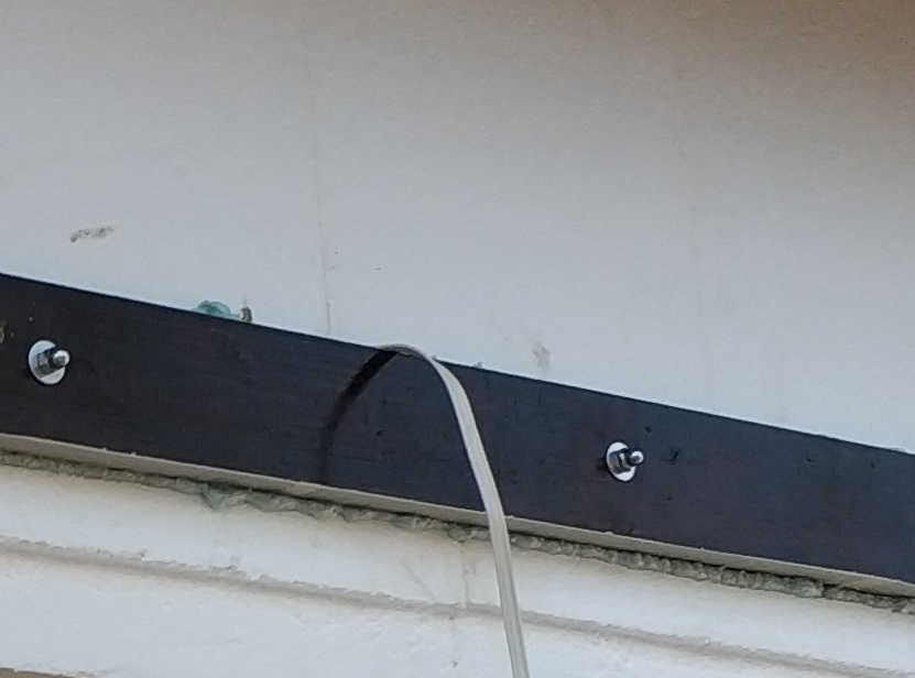

Руди - майстор
При мен оставиха шпилки ф12, замонолитени в гредите, през 50 см.
След изолацията навиха гайка и шайба отдолу, за да не потъва профила,
после столицата и отгоре шайба и гайка "капачка".
(Едва ли щеше да потъне тая талпа, ама нейсе.)
Под талпата за по-плътно прилепяне сложиха от пяната за стиропор.
