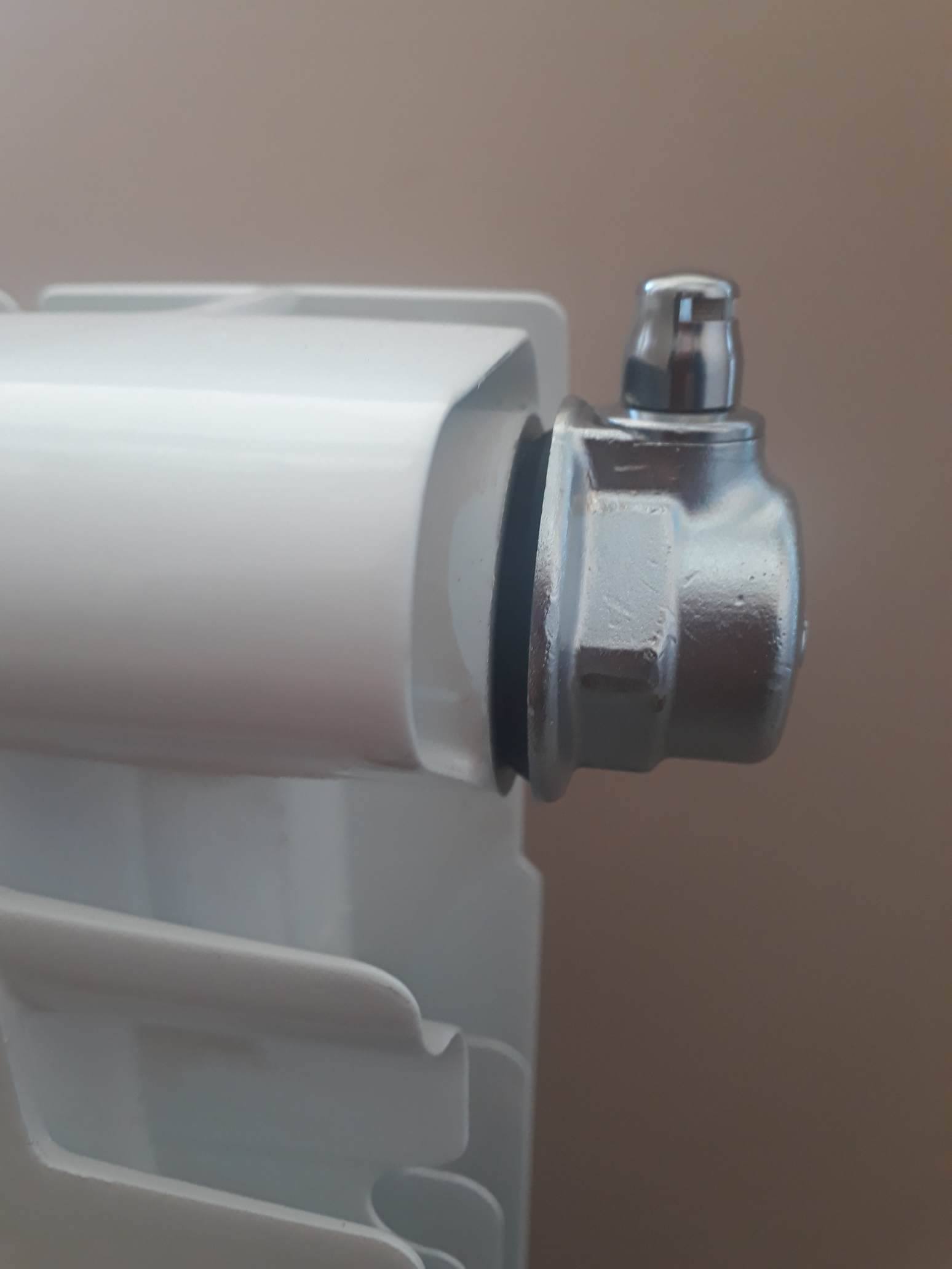

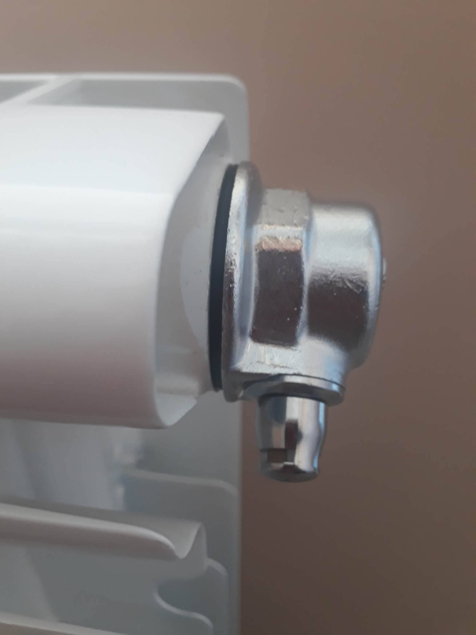

Купих си автоматични обезвъздушители Caleffi и сега се опитвам да си ги монтирам сам :)
Обаче уплътнението е коносовидно и се чудя до каква степен трябва да се затягат.
Като го стегна до край (до колкото мога) не е нивелиран.
Като го стегна така, че да е нивелиран акo се напъна мога да го развия на ръка :-D
chapara - майстор
Играй с дебелината на уплътненията при щепсела :wink: Клингеритени :idea: :!:
ESPACE - майстор
пон окт 19, 2020 4:47 pmchapara написа:
Къде го видя този щепсел?
Вероятно няма да протече ако го оставиш недозатегнат, но ако прокапе просто навий тефлон на резбата.

Аааа, моля, моля. На алуминиеви радиатори задължително такъв обезвъздушител. Независимо как ще е капачката след това.

От както поставям ръчните обезвъздушители -взаимно аз и клиент -нямаме никакви ядове -ни естетични ,ни психични :wink: . Сега този за да стане иска подлагане на друга гарнитурка зад черната гума ,внимателно я сваляйте ,че е тънка от към резбата .Виждал съм да навиват и тефлонова лента на резбата ,виждал съм и с калчища .
andy_forresite - майстор
Какво значение има накъде ще сочи цицката :) Завий го на ръка и прикарай с ключ, но не зверски разбира се. Някакво средно усилие като си хванал ключа близо до обезвъздушителя.
Ръчният си е ръчен. Автоматичният по някое време също става ръчен - или няма да изпусне въздух, или ще прокапе. Докато ръчният си го връткаш ти и можеш да насочиш струята към чаша/буркан докато се изкара въздуха.

Естествено че има значение, как да няма. Нагоре трябва да е.
philip.stefanov - помощник
Някъде четох, че трябва да са нивелирани.
Оставих ги така не стегнати и няма проблем за сега.

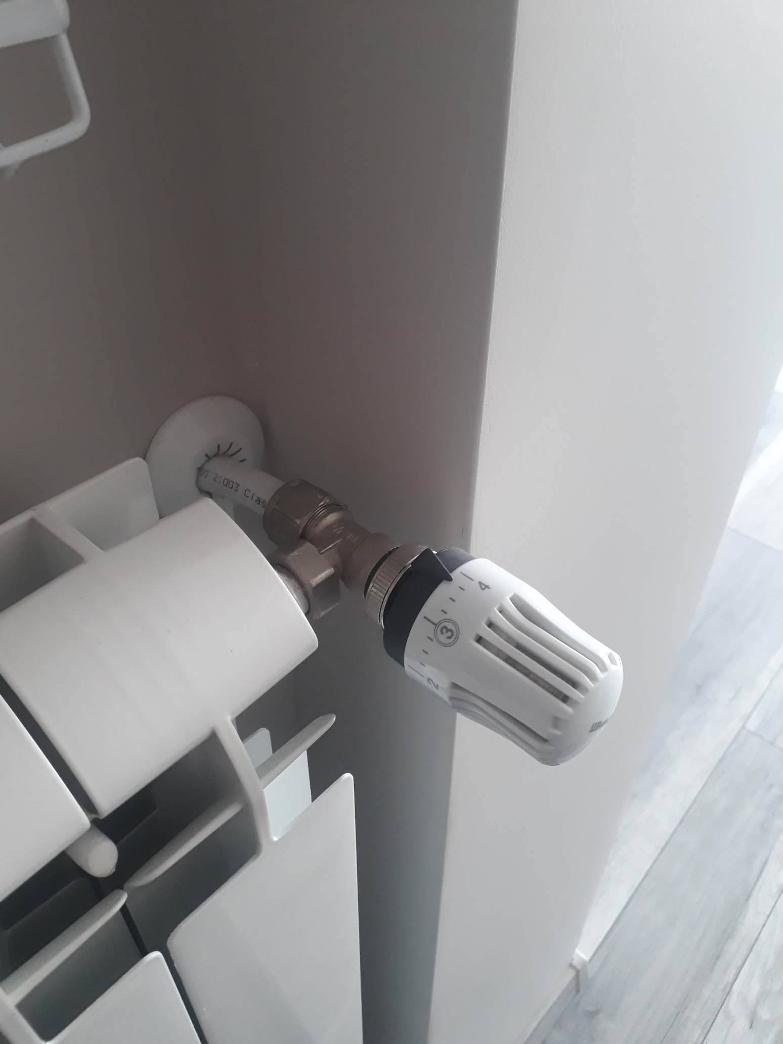

Исках да питам също дали има ъглови термовентили където термоглавата може да се монтира ветикално?
На единия радиатор ми монтираха термоглавата от страната на пътеката и като минавам понякога е закачам с ръка...
Мислех си да я сменя с тази е най-малката, която намерих ама разликата е 1см.
