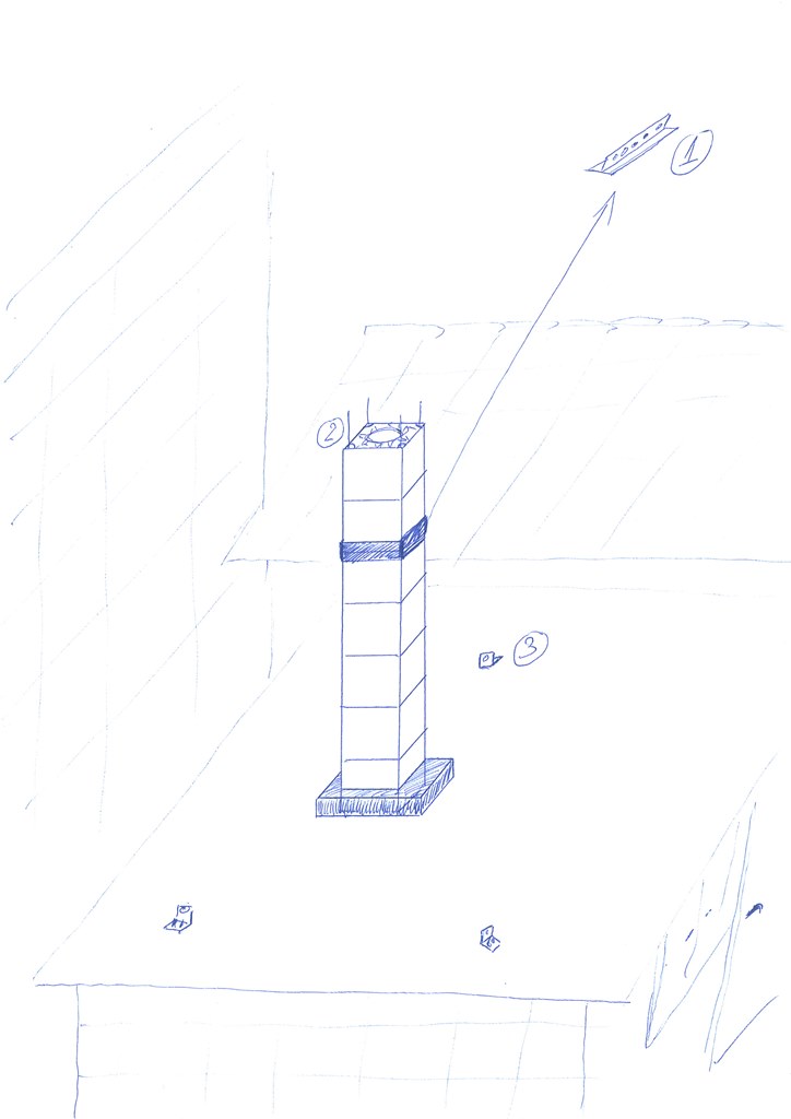

Здравейте колеги,
За къщата на село има залепена пристройка - котелно (котел на дърва и въглища). Защо е изградено помещението на гърба на къщата (а не в нея например или в мазето), защо е използван толкова дълъг тръбен път, защо старият комин е бил изграден по не-добър начин - отговорите на тези въпроси си отидоха от този свят заедно с татко преди над 10 години та нека се абстрахираме от тях.
Преди 3-4 години комина за котелното падна от силния вятър - има пряк контакт с атмосферните влияния от север и няма други сгради в близост, които евентуално да го запазят. Изграден е бил от бетонни коминни тела 25х28, нещо от този порядък. Зидан е с хоросан и измазан със същото. Коминът НЕ преминава през плочата а започва от нея върху бетонен фундамент, в тавана под фундамента има отвор-розетка с ф20 или нещо подобно, в който влиза гофрирана метална тръба.
Преди 2 седмици се заех да го възстановя, понеже колкото и рядко да се ползва този котел през зимата (в огоромната къща живея само аз основно обитавам само една стая и се топля с климатик) предимно като дойдат близки по разни празници се запалва котела. Проблема, е че от комина бяха останали 3 тела и имах голям проблем с тягата. Трудно се пали, всичко в котелното става в дим отделно, че каквото и гориво да използвам няма добро и пълно изгаряне.
На темата - без много много да му мисля, считайки, че изграждането на комин е "пийс ъф кейк" отивам смело и с голяма част от едни заделени мъжки пари купувам най-големия размер гръцки комиинни тела KEBE (32х31 с 25 мм отвор) 7 броя, което е около 2 метра и 30 см (не посмях да предвидя по-голяма височина понеже плочата е тънка - около 5 сантиметра, не посмях и да я пробивам, понеже освен това е започнала да се компрометира и напуква на места). Купувам винкели с които да го стегна в ъглите и стоманено въже за 4 бр. обтяжки. След тази покупка взех да чета форумите - стана ми ясно, че комина се изолира, в четерите ъгъгла се поставят арматури (което обезсмисля винкелите в ъглите по цялата дължина), дупките се запълват с флексово лепило, комина се зида и се измазва под изолацията с огнеупорно лепило и прочее. Изолацията ще бъде фибран 2 см, понеже такава имам, а след като закупих лепилата и другите подробности парите ми свършиха та ще се работи с наличното.
Пет тела вече са вдигнати. Първото е поставено върху стария фундамент и около него е излят по-голям, който да покрие стария и да хване новото тяло от долата страна на около 10тина сантиметра. Зидам телата с огнеупорно лепило и фиксирам за всеки случай цялата фуга между двете тела с мрежа и още огнеупорно лепило по цялата обиклока. Измазвам с ръка фугата и от вътрешната страна. Напълвам отворите в ъглите "2" с флексово лепило и накрая промушвам в четерите отвора арматура 0,8 може и по-дебела да е била. Тръба няма да има в телата ще се оскъпи още, а както казах по-рано пари вече няма, освен това ще се ползва в годината 2-3 пъти - около коледните празници и по великден да кажем.
На снимката по-горе съм скицирал, понеже нямам възможност сега да направя снимка.
След петото тяло съм направил пръстен от Т образни профили отбелязан с "1". За плочата съм захванал с анкерни болтове (по 2 бр. на елемент) Г-образни планки с отвор за обтегач, отбелязани с "3".
Моля помогнете ми със съвет относно укрепването - дали да бъде с обтегач и стоманени въжета или между пръстена и планките да направя твърда връзка с винкел и заварка.
*** При втория вариант връзката става изцяло твърда, комина дори няма да има възможност за температурни разширения или свивания, но ще бъде устойчив на залюляване от силен порив на вятъра. тук ме притеснява момента, в който ще се изпълняват заварките - да не би да се появят прекалено големи напрежения в металната укрепваща конструкция като цяло.
*** При първия вариант връзката ще бъде не дотам твърда, но ще имаме възможност комина да се разширява или свива в някаква степен. Проблема тук е залюляването, което може да причини пукнатина някъде ако някоя от обтяжките не идеално опъната. Другото което тук много ме притеснява е колко да опъвам обтяжките, как да ги опъна равномерно, за да не го пукна още при опъването.
Благодаря предварително на всички отзовали се :) Със здраве !

Ако можех бих го направил с винкел и заварки ако можеш да заваряваш добре, защото при температурните разширения зимата и лятото въжетата може да се отпуснат и да няма никакъв смисъл от тях.

Слабо колеги, слабо... Очаквах да събера маалко повече мнения... поне от темата "Как се измива остатъка от приче гнездо", но както и да е, очевидно тя е по-интригуваща :-D
Благодяря на Г-н Величков за отговора.
Та на темата, след няколко часа започвам с комина и днес ще го завърша поне от към зидария, изолацията - в неделя.
Реших все пак да се спра на варианта с обтяжките като за начало. Ако не ми хареса поне безболезнено ще мина на варианта с винкелите, докато обратното ще е по-трудно. Едно друго нещо ме възпира да заварявам, а именно Г образните планки, които са захванати за плочата. Освен с анкерни болтове, предимно за уплътнение от към влага, са фиксирани и с епоксидна смола. Награването ще я размекне, може и да я разтопи. При монтажа съм сложил втвърдител, но нямам идея след подлагане на висока температура дали ще се втвърди пак и дали няма да се повреди.

Можеш да ползваш винкел вместо обтяжки според мен. Обръч от винкел (или профил) около комина, за който може с болт/гайка да захванеш рамена от винкел анкерирани в другия край за плочата. Обръча може и да не го фиксираш за комина в такъв случай, рамената ще го държат на място.
Даже и без заваряване може да стане :) Само с болтове и гайки...

Аз имам да извършвам подобно на теб действие по комина в частта над керемидите. Понеже при мен е готова система на Винербергер изолация няма да облепям (ватата е вътре между керамичната тръба и коминното тяло) а направо ще сложа 4 винкела по цялата височина, които ще стегна с шина на заварка и отгоре ще покрия с тези декоративните тухлички за да заприлича на зидан комин с тухли единички. Преди винкела ще измажа с някакво лепило, което ми е дадено в комплекта за тази цел и мрежа. Макар да имам арматура фи10 пъхната в телата по ъглите пак ще слагам тоя винкел защото комина е около 5,5 м. и не се опира никъде освен в пода ако не броим ватата около него в частта където преминава през покрива.
schuldiner - майстор
И аз забелязах, че комин Винербергер малко над 7 м не е 100% стабилен само с вата на етажните плочи, затова там уплътних с монтажна пяна. Също към стената /ако има възможност/, а към дървената конструкция на покрива - с ламаринена обшивка на нивото на дъските и под мембраната, която и без това си правя. Другата обшивка при керемидите също помага, но тя е фиксирана към летвите и само горе на ската, та не играе за стабилността.
Никакви железа не слагам, нито на винербергер, нито на обикновени комински блокчета 20-30 см. Ф 10 мм в каналите може да спаси комина от падане, но не и от напукване.
Ако частта над покрива е повече от 1,5-2 м и изложена на ветровете, бих я укрепил с ванти, за да не се предават вибрации на конструкцията, била тя дървена или бетон, точно както е показал grupchev.

Чесно да Ви кажа от противопожарна гледна точка хич не одобрявам фибрани и монтажна пяна до и на комин.
При запален комин в него се получава висока температура. Пали тапети и гардероби в близост до него...
По ПСТН изискванята са на 10 см от измазан комин да няма нищо горимо.
Ама Вие си знаете...всеки сам си решава.

Шоп, на Винербергер коминът е двоен - обла керамика-вата-квадратни бетонови блокове. Пяната е между бетона и стената. За единичните блокчета не съм споменавал пяна. Там укрепването теоретично е с превръзки към зидовете /не с желязо/, но не съм се занимавал. Не помня кога последно съм вземал пари за зидане на комин, затова и гледам да не правя излишни упражнения. Но и хептен аматьорската не бива.
