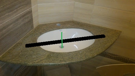

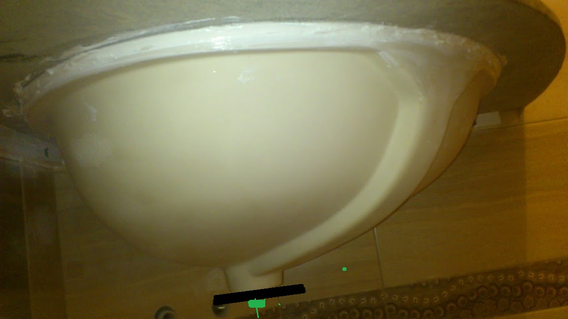

Здравейте, мивката в банята ми е лепена под камък. Купувал я е предишния собственик, не знам какъв точно е камъка. Жена ми сложи някакви мокри дрехи в нея и тя се отлепи и падна, но не се счупи.
Снимки тук - https://postimg.cc/gallery/V5FD082
Гледах за някакви анкери, но всички са прекалено дълги, а плотът е 1.6мм. Предполагам, че не мога да я лепя, защото (в нета видях че) трябва да се свали целия плот, да се обърне и залепи, а и пак не знам дали ще стане здраво като от завода, не че и заводски е вечна очевидно..
Как мога да я ремонтирам? Ако не сам, къде да питам?

Първо снимките -
Всичко се вижда идеално.
Мивката така е сложена сега, че да може да се ползва.
Лепена е на евтин силикон от промоции за два-три лева и лепена е така, че да не избие силикона към видимата част на мивката.
Мухъла също го доказва.
Спираме със менте монтаж и менте майстори.
Как да се залепи наново и завинаги.
Чистим идеално мястото за залепване, и на мивката, и на плота. Идеално - означава идеално чисто, керамика чиста, камъка чист, никакви следи на мухъла и силикона.
И такива мивки винаги се лепят, когато плота е монтиран и се лепи оттдолу, никакви истории със обърнат плот, крикове и подобното...
Най лесната стяга е дъска отгоре , парче дъска отдолу - със отвори за шпилка.
Самата шпилка/м10/, две шайби и гайки.
Лепи се със ПУ по цялата повърхност, където избие при натягане, се почиства.
Мислех, че имам снимка на такъв монтаж, но не, нямам.
Мивка от 2014 година, и криво нарисувах стягата, че да са разбере, какво съм написал... :-D
Оттогава не изпитва никакво желание да пада. :-D
