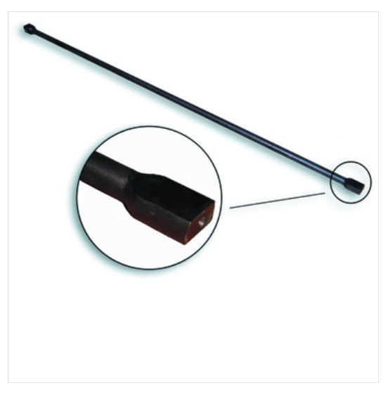

Буквално не съм имал такъв проблем, но съм събирал от 10 глидера на 20. Прави се с два ключа (имам ги) едновременно. Да речем нещо такова
Това е от мрежата. Моите са импровизирани с "Г"-образни ръкохватки.
Обаче е доста трудна работа. Особено след като са работили. Отделно, не е съвсем сигурно, че после (при събирането) ще ги херметизираш от раз. Та най-добре нов.
