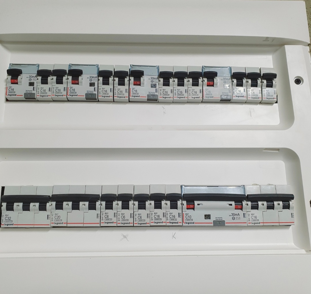

Предполагам, че за повечето от вас въпросът е лаишки ,но търся мнение за автоматични предпазители с функция електромер.Трябва да се монтира в предпазително табло Легранд и да замени обикновен предпазител С16 .Няма място за допълнителен модул .Целта е да се измерва консумацията на канален климатик(без WiFi) ,директно вързан с отделен предпазител .
Тоблото е това (само за първи етаж ) ,като трябва връзката да е с предпазител С16 ,но не е надписан кой точно .Ако кажете ,ще пусна климатика и ще свалям предпазителите ,защото може да се окаже и някое ДТЗ към схемата ,ако това е от значение ,защото не разбирам .

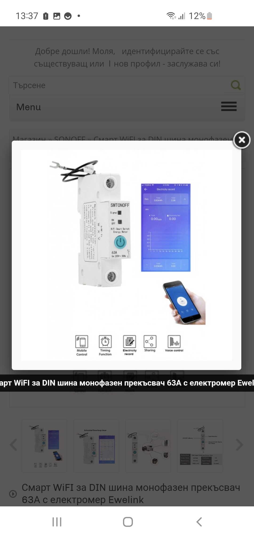

Видях ,че има WiFi модели на sonoff ,рутерът е на 4 м. така ,че сигналът не е проблем ,както ,че има и механични .Нямам претенция кой вид ще е ,макар че не ми се дават повече от 100лв .Интересува ме кои да по-надеждни и акуратни ,както и какво се случва при спиране на тока .Играят ли наистина ролята на предпазители или само замерват консумацията ?

brum - майстор
Не съм виждал 1P предпазител който да може да мери енергия. Два варианта ми идват на ум:
1) Нещо скрито в таблото което да се връзва в WiFi мрежата и да четеш от него.
2) Да се обединят 2 кръга на общ предпазител за да се освободи място.

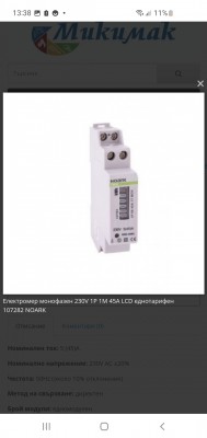

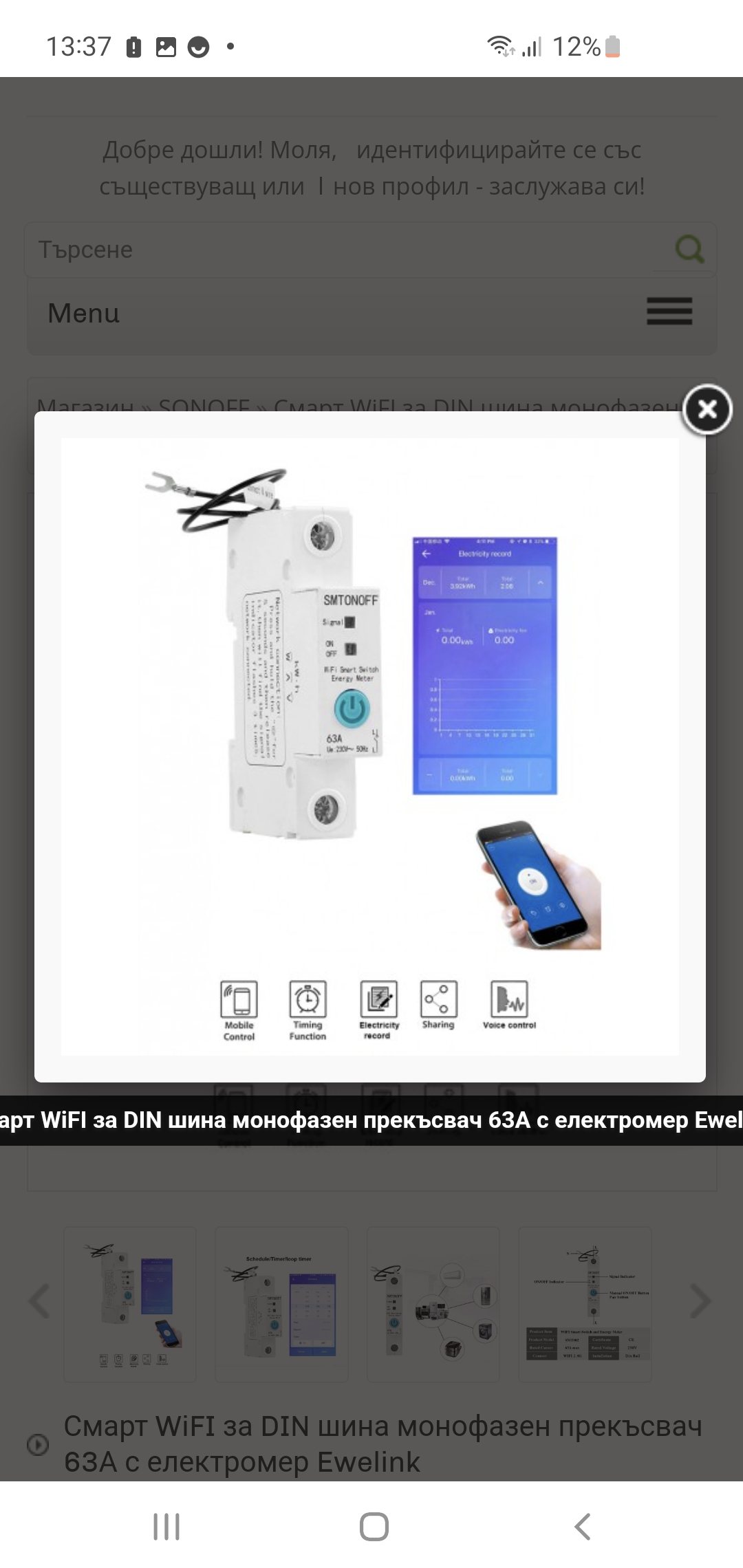

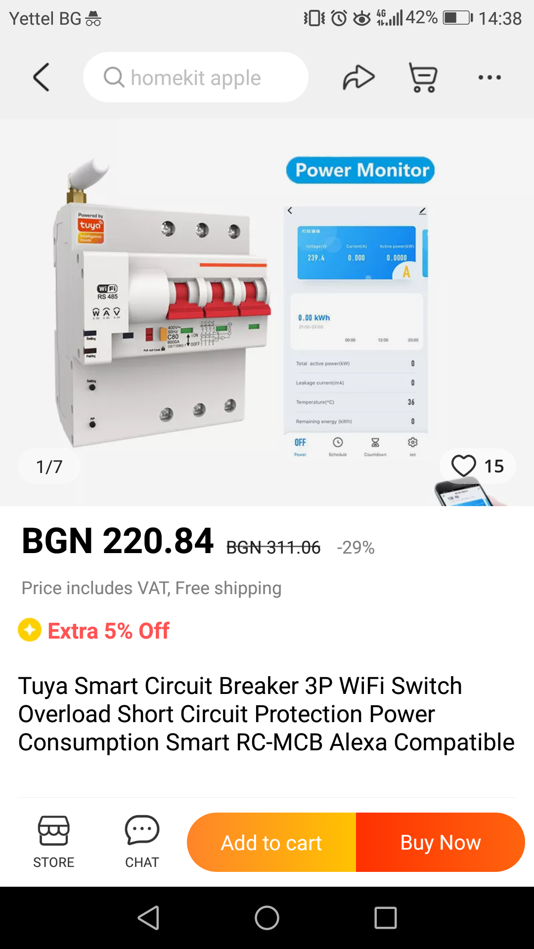

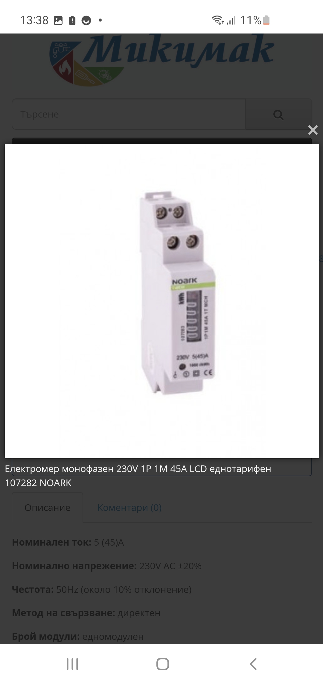

nelina_london - специалист
Ами видях тези ,на единият пише 1P ,но не виждам дали играе ролята на предпазител .
brum - майстор
Точно тези не. Поне не като истински автоматичен предпазител. А той си е важен.

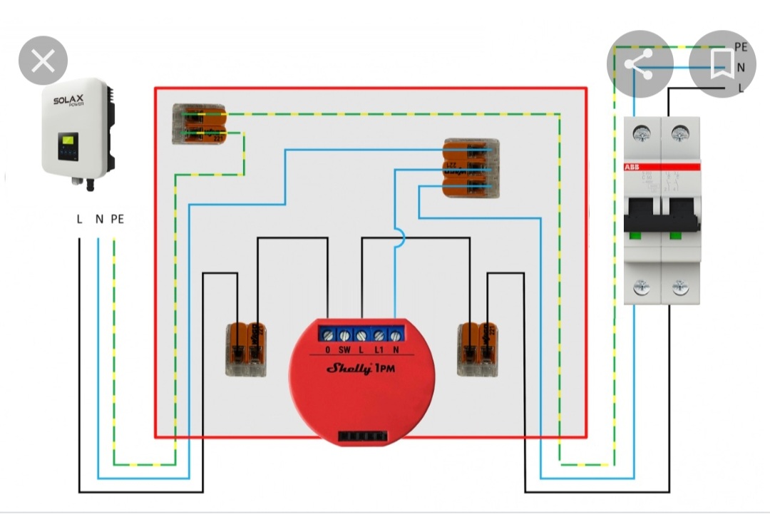

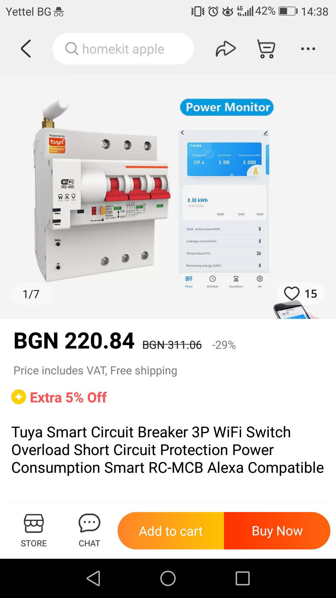

Няма как да внедрим 3 P предпазители, също някак не ми се дават 200 + лв ,за да следя годишна консумация от 200 лв .Благодаря ,че ме светнахте, че с 1P няма да стане .
Обаче , Шелито ме грабна веднага .Максималната консумация на климатика е 1,9 kWh ,така ,че трябва да е подходящо . Сега ще отида да разкача пластмасата на таблото ,за да видя дали ще се побере отзад ,но щом става в конзоли ,би трябвало да е ОК .
Намерих и схемичка ,само Wago клеми ще трябват .Благодарности !
